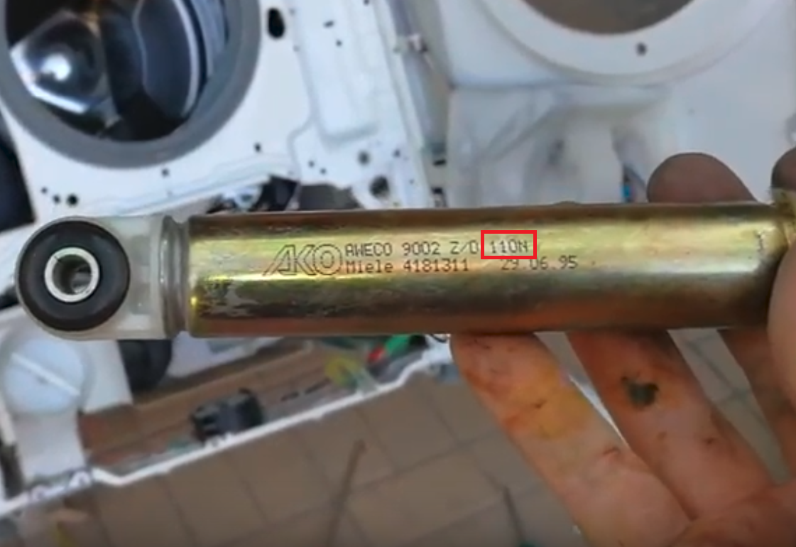

До колкото виждам това е доста стара машина, и едва ли има сензор за претоварване. При по-новите има подобни сензори, и когато амортисьорите се износят и барабанът започне да тресе силно, излиза грешка за претоварване и се преустановява центрофугата. Това все пак е "Miele" няма да се изненадам и при по-старите да има подобна защита. Вижте състоянието на амортисьорите, ако отдавна не са подменяни. Подмяната им не е скъпа, не е задължително да са оригинални на "Miele" само гледайте какво е съпротивлението. На тях е написано примерно 120N. Тази стойност е от основно значение, иначе и обикновени индезитовски стават за такава машина, пък и не са скъпи. Амортисьорите са консуматив, който бързо излиза от строя, и за който трябва да се следи, за да не дава грешки и да не се саморазбива машината.

А амортисорите за всички mieleta li sa ednakwi
преди 1 минута, dwni написа:
Не са еднакви, имат различно съпротивление най-често от 80N до 140N. Не е обезателно да слагате амортисьори "Miele". И от Индезит, и от Горение ,и от Самсунг вършат работа, само гледайте съпротивлението да е същото, като старите. На корпусът на старите е написано. Ето един пример:

Може, но е много по-трудно и скъпо. Може да скъса гуменото уплътнение на люка, може да се разбие самия корпус на пералнята ,да се изкриви колелото на което е опънат ремъка ,а най-неприятно е да се разбият лагерите. Тогава почва да шуми и да тече. Ремонтът е доста по-сложен от подмяна на амортисьори. Виждал съм дори изкривен барабан в резултат на убити амортисьори.
Подмяната на амортисьорите е лесна и евтина ,цената им е от 8-9лв до 30-тина ,зависи какви ще изберете. Както казах и от други марки пасват ,само съпротивлението да е същото, като на старите.
