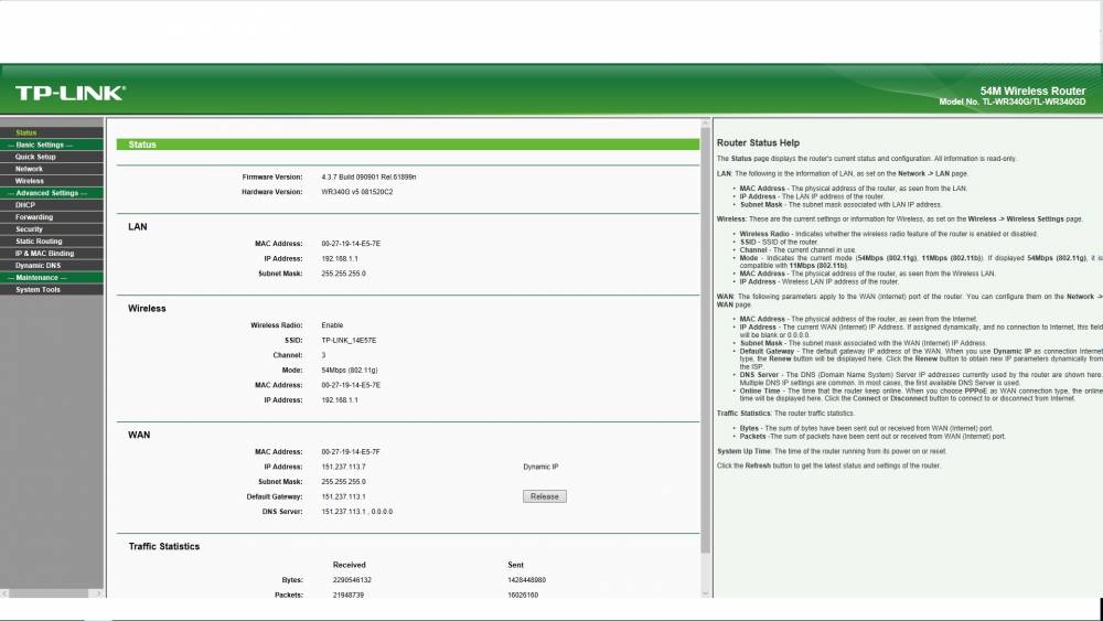

имам рутер,интересува ме двата адреса wan и lan,винаги ли са различни или са еднакви?
И друго да попитам-защо в wireless статистика и status менюто са различни mac adress на wireless?

Там виждаш MAC адресите на вързаните по wireless устройства. В една вътрешна мрежа всяко нетуърк устройство трябва да има различен MAC адрес.
имам два еднакви адреса и един различен

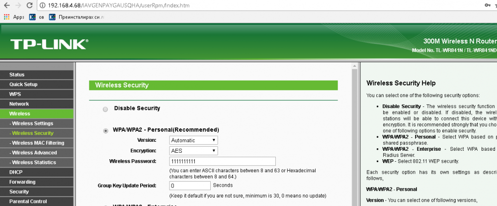

Иди на Security и задай примерно WPA2 или, което искаш и твойте wireless неща вържи спрямо това и другите няма да могат, ако не го разбият, но надали ще се занимават за 54 мегабитов рутер.
разбита ми е, вече няколко месеца паролата,каквото и да сложа все се разбива
Там ли го слагаш:

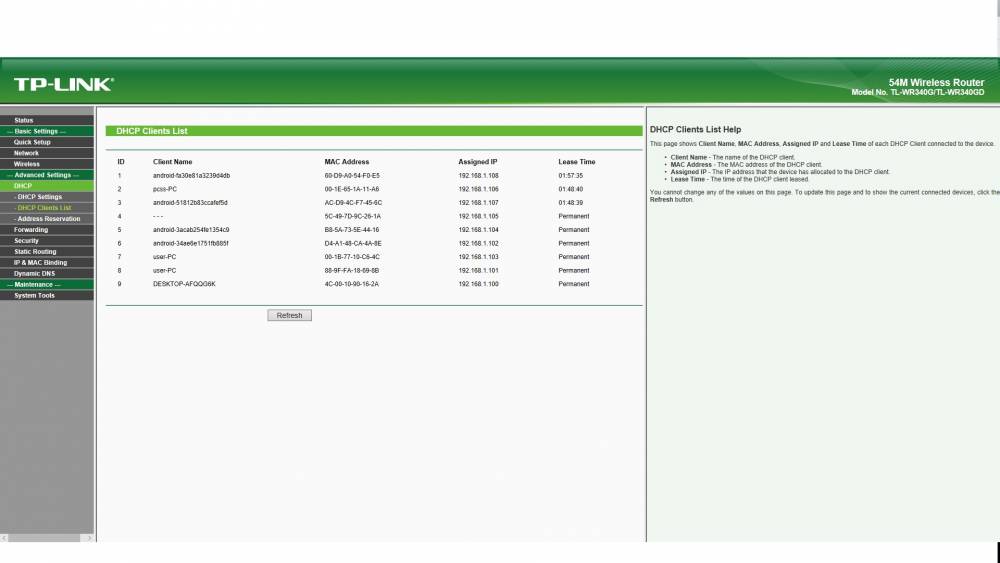

А как си сигурен, че това не са твои устройства?  В смисъл проверил ли си, че не са?
почнах да добаваям в Adress reservation моите устройства.ПРи тях пише Permanent и имам още 3 или 4 които имат lease time.

преди 2 минути, velislavvasilev написа:
Това с адрес резервацията няма да ти помогне. Така просто ще зададеш кой МАК адрес кое IP да получава. Примерно винаги да е 192.168.1.108

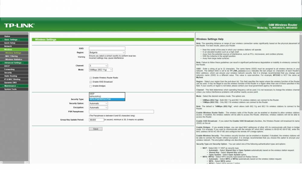

Там ли го слагаш:
одеве не съм обърнал внимание на поста ти,при мен има няколко вида сигурност.
И при мен има - този ползвам и само него съм снимал, че при мен не са от падащо меню, а едно под друго.
