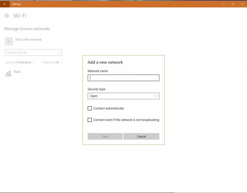

Сигурен ли си, че си направил правилните настройки? Дай снимка от настройката на рутера да видим как си го направил скриването. Трябва да има подобна опция "Wireless SSID Broadcast" и я даваш на "Disable". После влизаш в тези настройки, които съм ти дал по-горе, пишеш си точно името на мрежата (малки, главни букви, тирета и т.н.), паролата и готово.
махнах чавката от SSID broadcast и мрежата изчезна,после пиша в търсенето моята мрежа давам парола и дава неуспешно свързване
с windows 7 съм на лаптопа,изтрих старите мрежи,но пак не иска да ме свърже след като скрия моята мрежа.На телефона е същото-не иска да се свърже.

ssid има ли значение как го изписвам,при мен е с големи букви,аз го пиша с малки

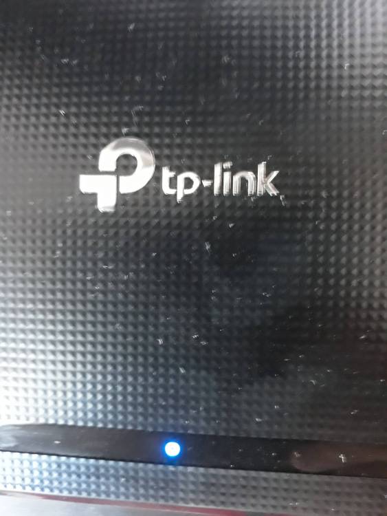

Здравейте, вчера си купих Рутер TP-Link TL-WR940N,  wireless N.
Рутера си работи перфектно, но ме притеснява, че на дисплея му свети само една единствена лампичка. Няма индикация, че е свързан с телевизор, компютър, излъчва WI-fi и т.н. Такъв ли е модела или има някакъв проблем?

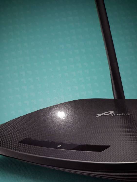

Така изглежда и кутията на рутера. Търсих в гугал но при този модел на самия дисплей са показани и самите символи
