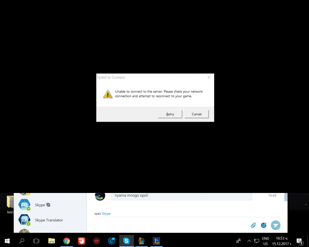

Здравейте! Имам проблем с една игра и тя е  league of legends. След като започна игра, минават 5-6 минути и Ping-а ми скача на 500ms и играта крашва и ме изхвърля. Свързах се с админи от играта и ми казаха какво да направя, защото съм имал забрана до някои сървъри и трябва да ми се смени ip-to. Свързах се с доставчика ми, той го смени и всичко се оправи, обаче след няколко дена ай-пи то ми се сменя само или доставчика ми го сменя, не мога да разбера.. и проблемите започват на ново :( Та въпросат ми е какво мога да направя, тъй като не са ме баннали от самата игра, защото ако си вляза от друго място с профила мога да играя спокойно. Някакви съвети ?
Доставчика ти нищо не сменя. Вероятно си с динамичен ип адрес, който при рестарт на оборудването се сменя с нов. Не знам какво са ти обяснили администраторите на играта или ти колко си ги разбрал, но при забрана до сървър нямаш достъп, а не се вдигат времезакъсненията до него.

Преди този проблем го нямах.. играх повече от една година спокойно и никога не ми е ставало така .. преди 1 месец стана. Писах на доставчика каза, че ми е сменил ай-пи адреса и всичко се оправи. Преди 2-3 дена се появи отново този проблем..
А админите от играта ме накарара да вляза в този сайт и ми казаха че адресът ми е в някакъв черен списък ? http://netalyzr.icsi.berkeley.edu/restore/id=36a470be-11387-72175e78-6f3b-4a31-b236/rd
Прегледай си компютъра. Имаш проблем в него. От играта са ти дали предположения от какво може да е проблема. Имам приятел, който играе LOL. При невъзможност за свързване не му излиза черен екран с подобен надпис. Играта ти крашва и причината е някъде при теб.

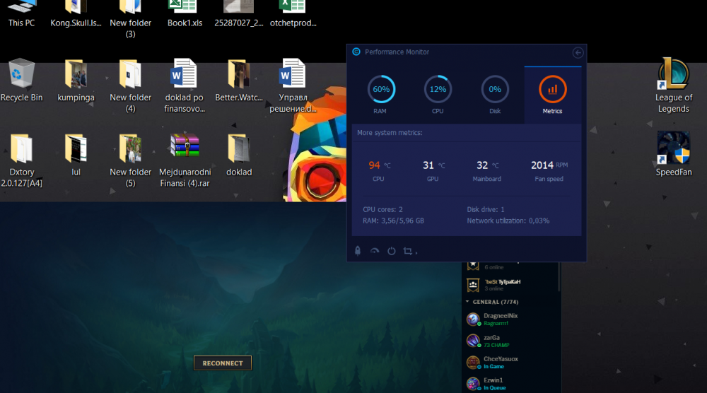

Когато съм в игра Рам паметта ми е на около  50-55 %, а процесора на  30 %. Обаче имам доста завишена температура на процесора. Дали може да е от температурата ?

Кви са тия админи бе пич.Играта има "Riot Support", там пиши.
@Емил Костов във втория пост, ти е написал нещо.Прочети го пак.Иначе, няма да е лошо да дадеш снимка от програма, която показва температурата на CPU-то.
Иначе аз лично не вярвам, проблема да е в самия компютър.По-вероятно е нещо по Ос, или нета да му прави кириики.Като за начало, бих му препоръчал да си преинсталира уиндоуса.

Ако процесора му прегрява вероятно се получава ефекта thorting. Да покаже температурите на системата като за начало, когато се появи проблема, а после ще видим.
Има вероятност проблема да е от прегряване както и от омазана ОС. със сигурност обаче не е от IP адреса на доставчика.

Температурата е прекалено зле бих казал. И в момента ми изниква мисълта дали да не си купя утре термопаста.
Проблема е в това, че  процесора прегрява. Спри да ползваш компютъра и го занеси да му се направи профилактика иначе ще го повредиш.

Днес си закупих термопаста и температурата се смъкна значително. И смених програмата, която ми показва температурата, защото се разменяха стойностите доста от bios-a.
преди 1 час, armagedona12345 написа:
Ако това са температури в покой, а не в натоварено положение отново продължаваш да имаш същия проблем.
преди 4 минути, Емил Костов написа:
Когато съм пуснал играта и съм в браузъра ми стоят така температурите. Не мисля, че в това е проблема играта да не ми върви. Имам и друг проблем с интернета . Доставчика ми сменя ай-пи адреса, обаче при мен не ми изписва да се е сменил и остава същият. Или рутера е издал багажа, или операционната система.
