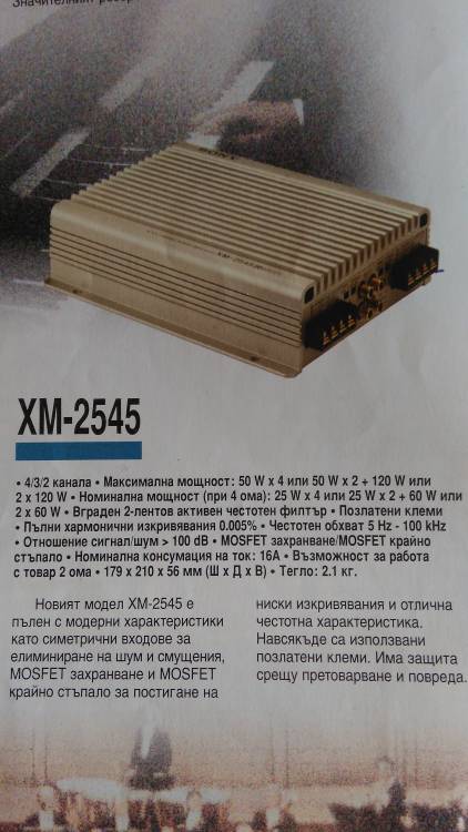

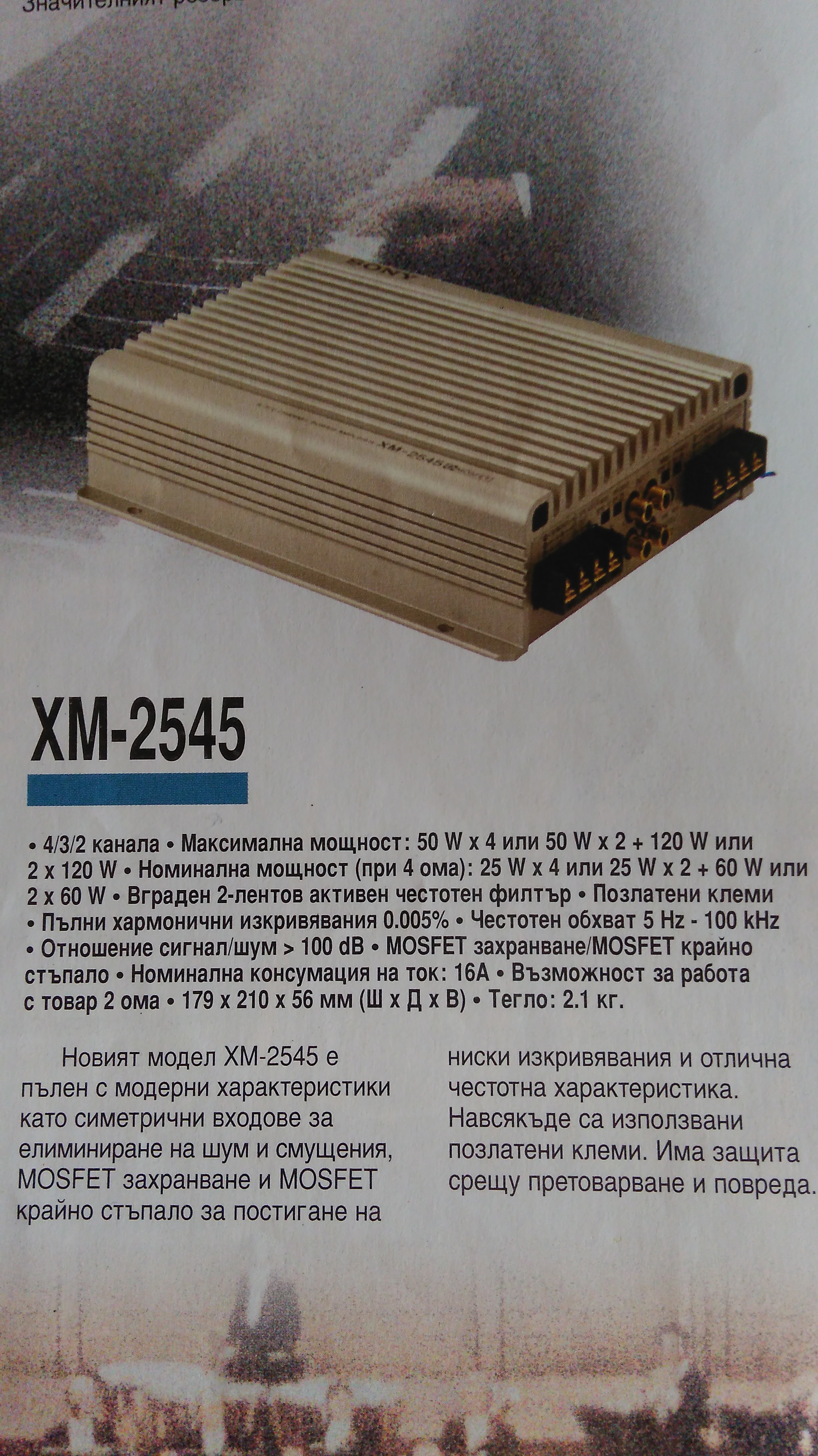

За да не си чешем езиците. Това е усилвател за кола на Сони от далечната 1995 година. Там пише честотен обхват от 5 Hz до 100 kHz.
Е, и?... Sony винаги са имали навика да впечатляват с написани на хартия характеристики, които в реалността (почти) не са от значение. Така зарибяват неразбиращите. Вижда го някой това, и си казва: "Ехаа, голяма работа!"
Реално значението на този надпис е, че усилвателят може да усили сигнал с такива честоти - ако се намери кой да му го подаде! Първо, ти няма откъде да вземеш музика, която да има в себе си над 20 kHz! Няма откъде да я намериш, няма и носители и възпроизвеждащи устройства, които да я подадат на усилвателя. И второ - никой не чува такива честоти! Хората да не сме прилепи (освен Батман, разбира се :D )?...

Има песни, които имат честоти до 30kHz. Дали ще можеш да чуеш нещо зависи от възрастта ти. Едва ли човек над 20 години може да чуе честота от 20kHz, но ако е от 13 до 16 години има вероятно да чуе нещо.
Широкана честотна лента гарантира, че във звуковия диапазон 20 херца  20 к.херца усилвателя ще е с линейна характеристика. То е ясно, че 5 херца или 100к.херца няма кой на ги чуе.
Не, не гарантира. Де да беше толкова просто.
Вярно е, че по принцип изкривяванията са в двата края на ЧХ, и е добре да се режат. Но линейността зависи много повече от схемата на усилвателя, и от качеството на елементите.
