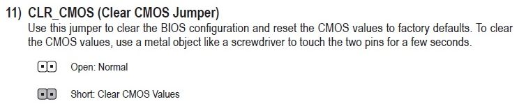

Също така забелязах че там където пише clr_cmos май трябва да има jumper а аз го нямам. Възможно ли е тва да прави проблем

Въобще не си запознат с материята и по-добре иди до някой сервиз, както те посъветваха. На cmos се слага джъмпер само за да минеш на "заводски настройки" в Биос-а (грубо казано). Принципно този "ъпгрейд" е безсмислен. Реално няма да видиш, чуеш или усетиш разлика в работата на компютъра. Ако можеш да върнеш дъното - най-добре!

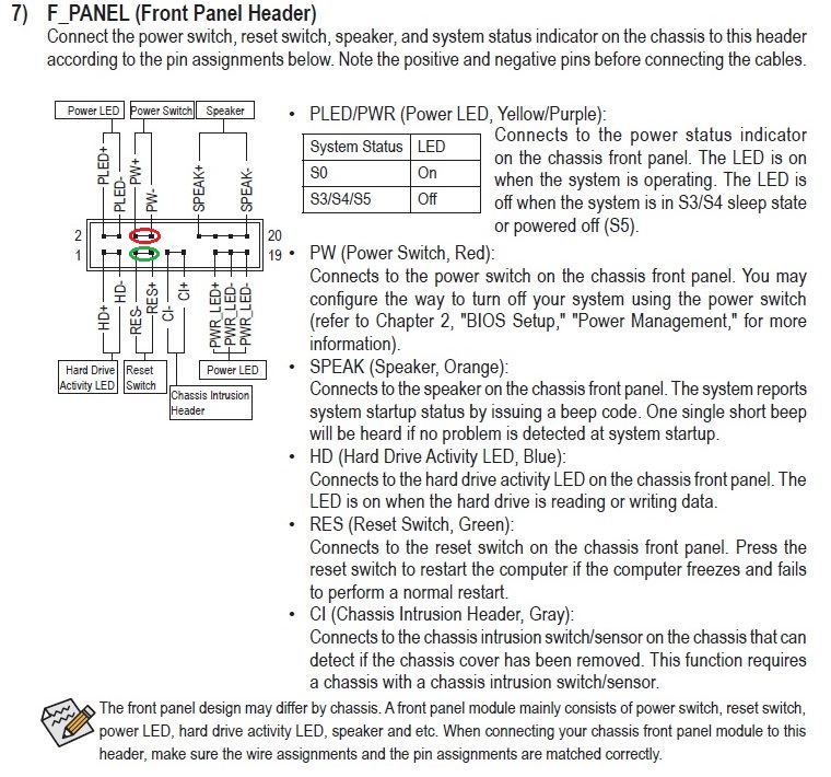

Последна проба може да направиш, като откачиш всички пинове и дадеш на късо само оградените в червено за 1 секунда.
Ако не тръгне:
Върни си нещата на старото дъно и ако всичко работи опитай се да върнеш "новото".

Добре а с какво да дам на късо? Да не взема да направя по голяма беля.
С отвертка.
Сигурен ли си че всичко е монтирано както трябва на дъното(CPU, RAM и т.н.)?
То и бутона за включване пак ги дава един вид "на късо", така че разлика особена няма. Дори и да ги объркаш, няма особено значение. Колко се набута с това "ново" дъно, ако не е тайна и каква беше идеята?

Е сега извадих кабела power switch но проблема е че жичките му са черни и не мога да разбера кое е + и -
Това няма значение, бутона за включване ги дава на късо!

Незнам освен да пробвам ресет на биос чрез джъмпера ама като го нямам. Дали ще стане този от старото дъно или да не рискувам?
Редактирано от Marto_BG (преглед на промените)
Няма смисъл от clear cmos.
