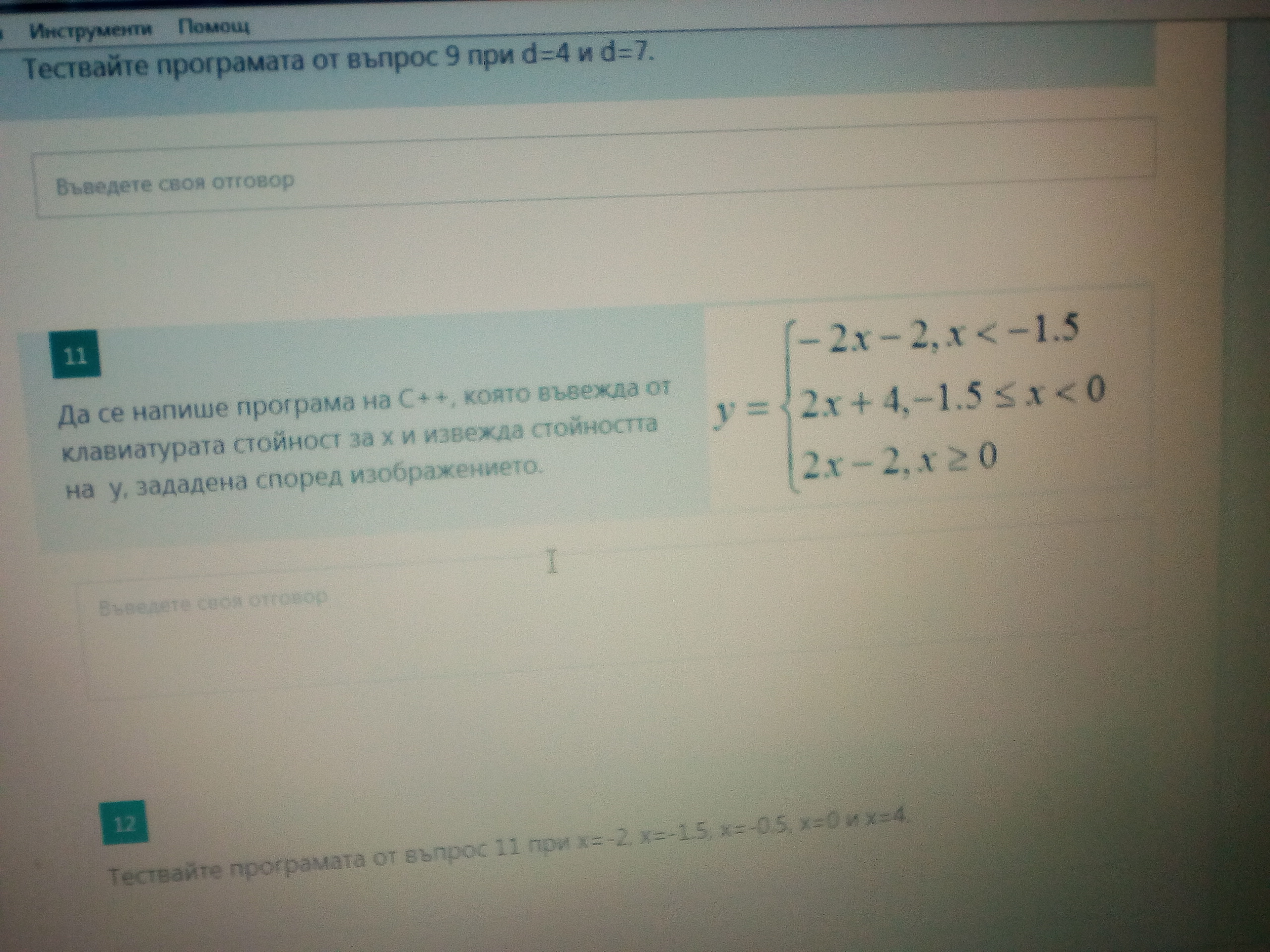

Програма на С++
Моля някой да помогне!
Не можеш да напишеш програма с 3 IF-а ли?
преди 46 минути, Цветелина Домусчиева написа:
Нищо
Амиии, в днешно време мама на тати без пари не дава..Ама айде!
#include <iostream>
using namespace std;
int main()
    cout<<"Enter a value"<<endl;
    float x=0;
    cin>>x;
    float y=0;
    if(x<-1.5)
      y=-2*x-2;
    else if(x>=-1.5&&x<0)
        y=2*x+4;
    else if(x>=0)
        y=2*x-2;
    cout<<"X is"<<endl;
    cout<<x<<endl;
    cout<<"Y is"<<endl;
    cout<<y;

преди 9 минути, vvs-dm написа:
Предполагам за приоритет на операциите не си чувал.
Какъв приоритет бе, мен...Като не ги разбираш, защо се обаждаш?
Формулата е -2x-2
Тя се разписва програмно като -2*x-2.
От минус 2 пъти хикс вадим 2.
От допълнителните скоби в двойната логическа проверка няма смисъл в случая. Това е прост логически израз.
преди 5 минути, vvs-dm написа:
Имаш * там. Затова се слага изваждането в скоби за да се изпълни първо. Четеш от конзолзата x, от която изваждаш 2 и умножаваш по -2.
Това са глупости. В C++ операцията умножение има приоритет над операцията събиране и скобите не са нужни или задължителни.
От double няма смисъл също така.
И ВИНАГИ инициализирайте шибаните променливи с НУЛА! Защото ако направите грешка в програмния код, то тогава в клетката памет, къде е заделена за съхранение на променливата има случайна стойност. И ще се чудите какви са тия грешки, които бичи. Такова деклариране без инициализиране е много глупава грешка. Не може в програмата да има променлива, чиято стойност в даден момент да е случайна.
НЕ! От конзолата четеш X, което умножаваш с -2 и чак тогава вадиш от него две! Операцията умножение има по-висок приоритет!
преди 6 минути, vvs-dm написа:
Да имаш право, в други езици не е така. В този специфично е от ляво на дясно, не знам защо така ми е останало в акъла – не съм имал досега проблеми. Но зависи и от компилатора. А за нулевата стойност, за дребен пример като този не е належаща. Все пак на изпит се пише бързо и сбито. От double има смисъл, тъй като има по-голяма прецизност.
Тук пишем на C++. Не е нужно излишно да усложняваме конструкцията, за да я правим трудна за разбиране от начинаещи.
Нулевата стойност е добра практика. Много често ми се е случвало когато пиша по-сложни програми да ми се появяват някакви грешки.
Изчисляваш някакви дребни числа, па то изскочи 1 милиард отнякъде.  И се оказва, че някъде нещо не е присвоено.
Ако е нулева стойност, знаеш че е тая, която си сложил ти и има грешка. Иначе иди разбери.
От double за тоя пример няма голям смисъл. Но това е въпрос на мнение.
Можеш да декларираш с 1 ред много променливи. Но не можеш да инициализираш всички заедно.
Това се прави за всяка една поотделно.
