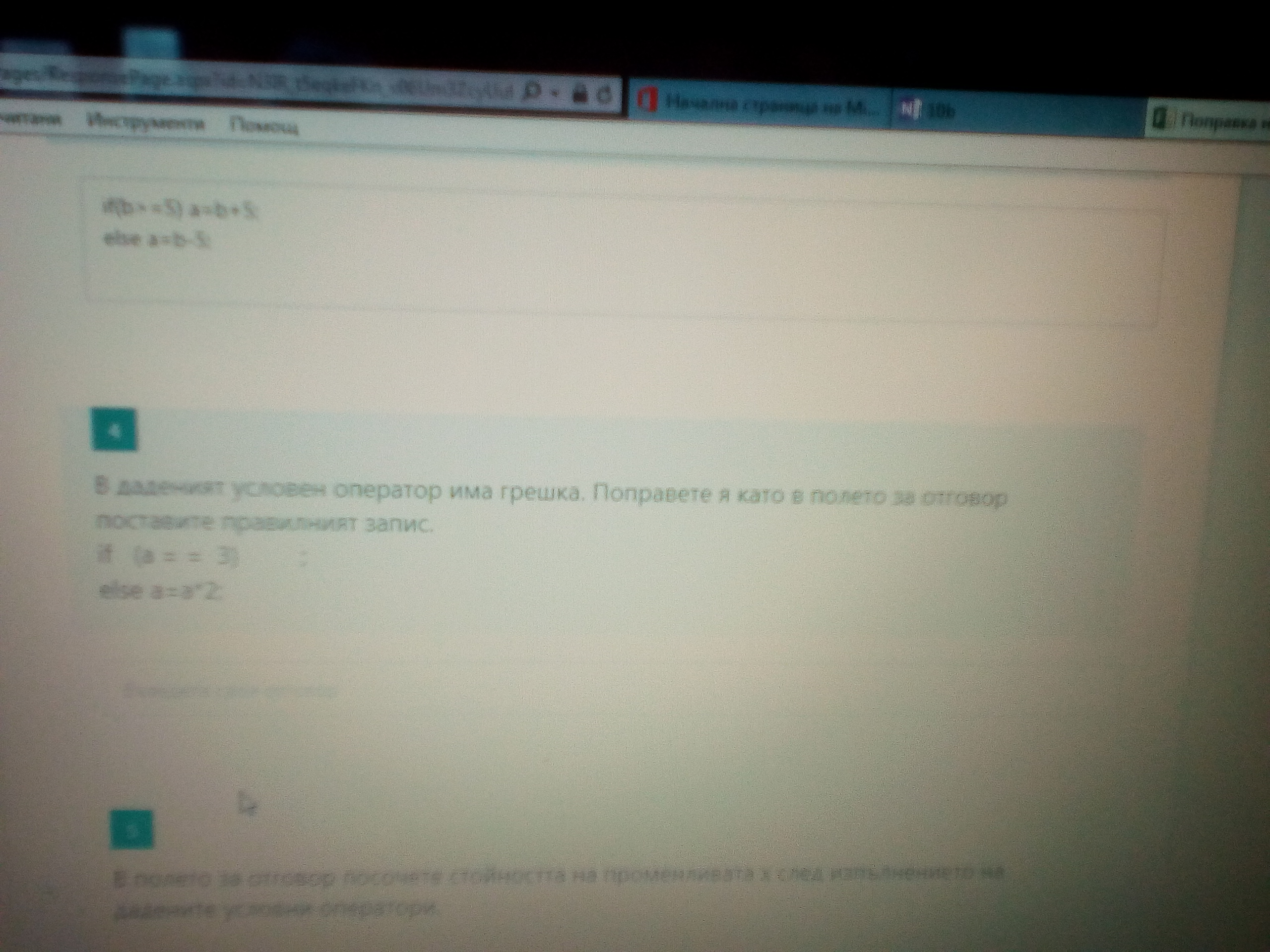

Моля някой да помогне!
Не се вижда много добре какво пише на снимката ама ако е if (a==3) ; else a=a*2; - макар че няма много смисъл си е синтактически правилен оператора - ако а е равно на 3 не правиш нищо, ако не е - го удвояваш
преди 5 минути, дръндю написа:
и това е грешно (а==3), може да е само един знак за равенство

преди 2 часа, Цветелина Домусчиева написа:
Не, че нещо, ама ти нямаш познания да напраши printscreen, а си тръгнала да лъжеш някой, че овладяваш програмиране.
преди 1 минута, Цветелина Домусчиева написа:
А защо е грешно.
Е, ти сериозно ли даже знаците за сравнение не знаеш??

if(b==5)
a=b+5
AKO Б е равно на 5, то изпълни описаното в тялото.
Единичното равно е оператор за присвояване, двойното равно е оператор за сравнение ДАЛИ Б=5.
