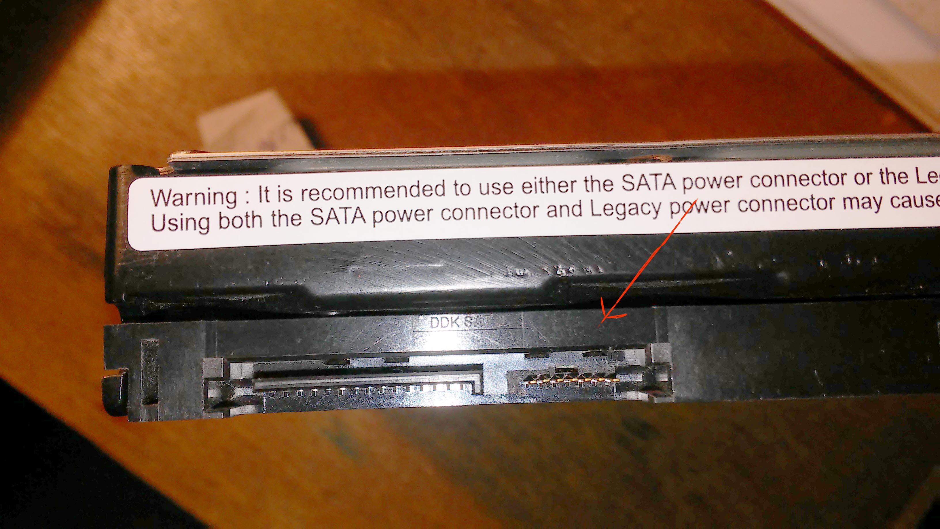

Голяма част от данните имам и на друго място, макар и не така подредени. Идеята ми беше, ако може за 40-тина лева да купя нова платка и да я сменя. Счупена е пластмасовата пластинка, която придържа кабела и трудно става контакт, защото всичко се клати.
Запоява се един сата кабел към стърчащите пинове и си смъквате всичко. Не ви трябва нова платка.
Или с някое по-здраво лепило се залепя за постоянно. Толкова ли е ценен този диск, какъв му е капацитета?
160GB.лепилото не е най добрата идея. Конектора е от материал подобен на бакелита. Много трудно ще се залепи.
Зависи, може да направиш и нещо като кофраж и да налееш там смола. Варианти много, само да ти се занимава и да ти се удава. Може и да се сложат с нагряване допълнителни парченца метал/пластмаса в/покрай пластмасата отстрани и те да служат един вид като кофраж, вариант е и със запояване, както каза @Samo.
