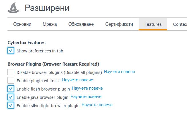

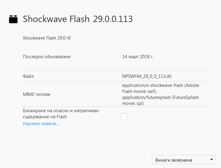

Мозилката ми блокира флаша. Помня, че в настройките се отблокирваше, но не помня къде. Трябваше да се позволи на всеки флаш да се изпълни, някакви security настройки бяха.
Хубава работа, включен е:
Излиза ми това:

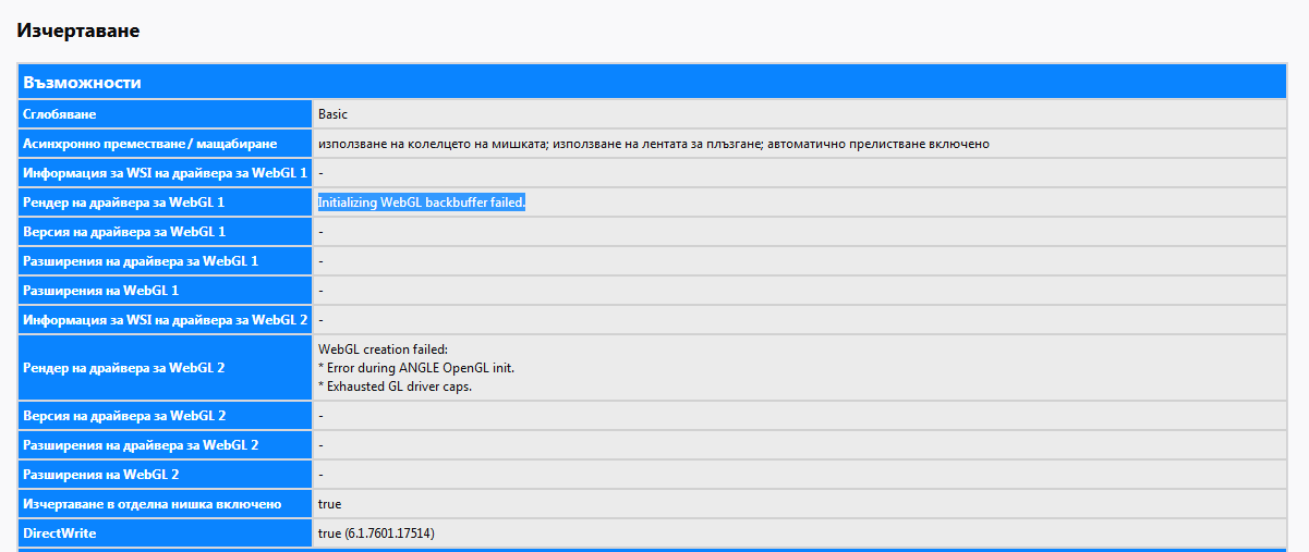

напиши в адресната лента about:config там намери webgl.force-enabled и го промени на true с двоен клик,примерно,после рестартирай браузера.
Изпълних го, но проблема не е отстранен. (Беше false).
Съобщението, което ми излиза, ме препраща тук: https://get.webgl.org/
Вчера имах и ъпдейти на Windows, ама само няколко избрах. Това ли го е прецакало?

Пробвай това:
First, enable WebGL:
  • Go to about:config
  • Search for webgl.disabled
  • Ensure that its value is false (any changes take effect immediately without relaunching Firefox)
Then inspect the status of WebGL:
  • Go to about:support
  • Inspect the WebGL Renderer row in the Graphics table:
    • If the status contains a graphics card manufacturer, model and driver (eg: "NVIDIA Corporation -- NVIDIA GeForce GT 650M OpenGL Engine"), then WebGL is enabled.
    • If the status is something like "Blocked for your graphics card because of unresolved driver issues" or "Blocked for your graphics driver version", then your graphics card/driver is blacklisted.
If your graphics card/drivers are blacklisted, you can override the blacklist. Warning: this is not recommended! (see blacklists note below). To override the blacklist:
  • Search for webgl.force-enabled
  • Set it to true
на 14.03.2018 г. в 19:37, ftpkid написа:
Пробвай това:
Второто вече ме посъветваха да сторя и го направих.
А за първото - да, изглежда проблем с видео драйвери.
Търсене на актуален драйвер ще реши ли проблема? Странното е, че всичко си работеше преди да сложа едни ъпдейти но Windows.
Следвайки линка от съобщението, и съветите на мозилката, достигнах до ъпдейтър на AMD/ATI. Като го инсталирах, то ми рече, че вече е инсталирано/налично и до там. Не мога да разбера как до един момент ще работи, а след него - не. Че и с Опера-та не ще.
имам чувството, че не му разрешаваш флаш
това не е лисицата, но предполагам и там е нещо подобно
кликаш на иконката на сайта и разрешаваш флаш
Флаша ми се зарежда. Позволил съм го и го зарежда без да ме известява. Ама някой приложения ми натрисат проблемното съобщение.
