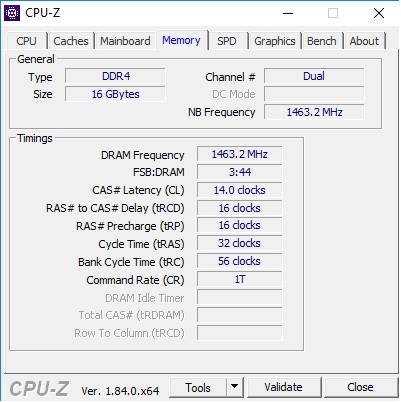

В момента рамта е на 2933mhz и тайминги 14 16 16 32 - от мен нагласени, автоматично бяха на (16 18 18 38) - би трябвало да е малко по - бързо с новите тайминги. Рамта успях да я докарам до 3066mhz, но чат пат се рестартирва компа като е на такава честота и затова се върнах на 2933mhz. Има ли смисъл да си играя още с таймингите или тези, които съм задал са достатъчно добри?

Да тествах и нямаше проблеми, но дали действително е по - бързо с тези тайминги не мога да кажа, защото не тествах със старите настройки . Теоритично би трябвало, но нали някой път има специфични тайминги за някои рам памети. Мога да тествам 14-14-14-28, но едва ли ще стане.  Ето на снимката се вижда как е. Иначе да aegis-a е със смесени hynix/D-die и е до бройка май.
