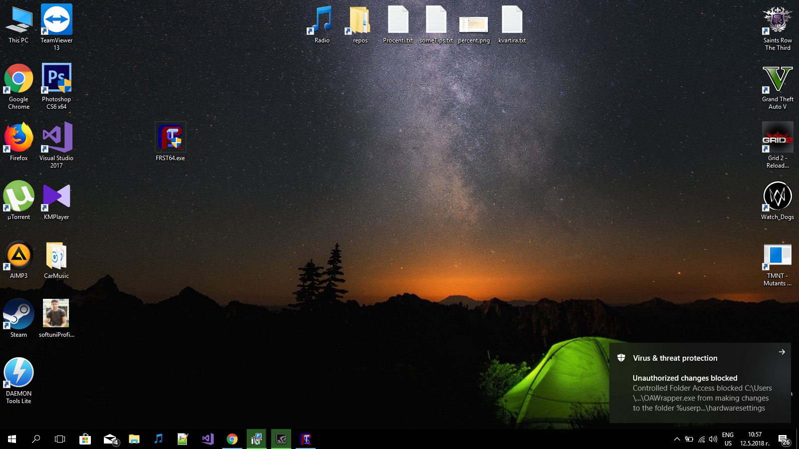

Пак хванах вирус
Ето това ми излиза през 20 секунди, че антивирусната го блокирала...
Сканирвам с FRST и не ми излизат лог файловете, FRST е на десктопа.
Не прилича на вирус. Просто в Windows 10 вече има защита на папки от промени от външни файлове. OAWrapper.exe  е файл от драйверите на nVidia и е безопасен. А защо не излиза лог файла не съм сигурен. Пробвайте да спрете Windows Defender и вижте дали ще се появят като сканирате наново или направо отворете папката C:\FRST\Logs и вижте дали не са там.
току-що, Raze написа:
Това би трябвало да е процес на Geforce experience. Defender нещо се бърка.
https://www.google.com/search?q=oawrapper.exe&ie=utf-8&oe=utf-8
Не е задължително да се бърка. Defender-a не го е засякъл като вирус (с дефиниция), а като файл, който се опитва да промени съдържанието на защитена папка. Има разлика, но това не означава, че е зловредна активност. Затова тази опция е добре да се използва само от напреднали потребители (както е с HIPS програмите като цяло).
Първия е по-важен - FRST.txt. Спряхте ли Windows Defender? Пробвайте да го спрете и тогава сканирайте. Друг вариант е да пробвате да преименувате FRST64.exe на (например explorer.exe) и да пробвате да проверите отново.

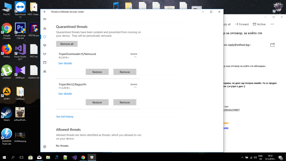

Добре, а как тогава антивирусната ми засича тия вируси?
А какво да ги прави? Да ги гледа ли? Не е задължително системата да е заразена за да засича нещо. Показва, че си върши работата. Ако видите датата на засичането е от преди 3 дни за едната заплаха и 1 ден за другата. Може да е имало някаква зараза и да се е с правила. А и от тази снимка нищо не ми говори. Кликнете на See details за всяка една от засечените зарази за да се види какво е засякла все пак.
