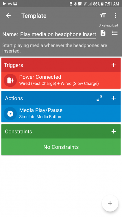

Ok. Значи намерих апликация, чиито безплатен вариант включва стартиране на медия при включване към захранване. Тоест в момента в който завъртя ключа все едно, че съм натиснал play.
Сега остава да намеря приложение с което телефонът в колата ми да играе ролята на hands-free за телефона в джоба ми.

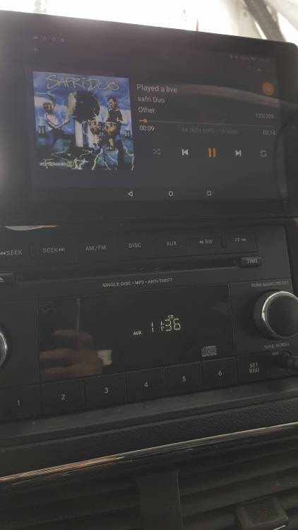

За стерео стана много добре:
