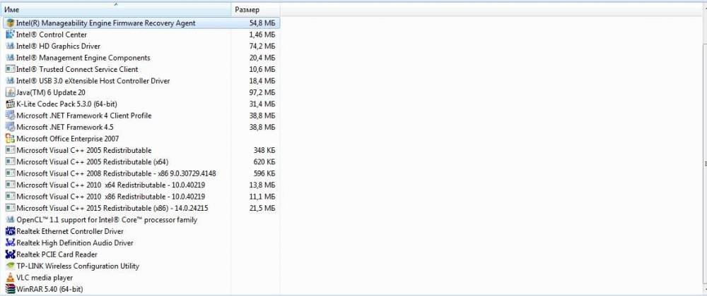

Забелязах във добавяне-премахване на програми ..... по няколко вида Intel драйвъри свързани (съдейки по името) за client service и прочие...
Замислих се,ако въпросните драйвъри са излишни или не толкова важни като например HD graphic-card драйвърите .... възможно ли е да бъдат премахнати и така да бъде облекчена и безтова слабата машина!?
Същият въпрос важи и за остаралите Framework, C++ 2005,2008,2010 ... по пътят на логиката ,ако имаш инсталиран драйвър 2015 .... няма да са ти нужни по-стари!?
Пак казвам .. нямам си никаква идея ,затова задавам въпросът си тук,търсейки отговор от компетентни хора като вас във форума.
Благодаря предварително!
П.С. машината е Asus x301a , Windows 7 ultimate x64

Съвсем накратко, без да обяснявам. Няма абсолютно нищо излишно! Никакви двойни драйвери! С++ са библиотеки необходими на оперативната система и на различни програми, както и Net Framework. Всяка програма от тези инсталирани, дето ти се виждат двойни ,тройни си има своето точно предназначение!
А и не виждам никакви излишни програми инсталирани. Не пипай нищо!  :)

С някои даже си доста назад.
Visual C++ Repack - разархивираш архива и стартираш .exe файла като администратор.
.NET Framework 4.7.2 като преди него трябва да инсталираш KB4019990.
Java-та също ти е много стара. Ако не я ползваш, просто я деинсталирай. Ако ти трябва: 32-bit  64-bit
32-bit по всяка вероятност ти е нужна заради браузъра. 64-bit я инсталираш по желание, ако въобще ползваш нещо, което изисква 64-bit java.

Има  доста ненужни неща "боклук", качен с инсталатора на драйвера, който не пречи и не тежи. Това което си намислил да премахваш, не го пипай обаче защото не това е "боклука"
