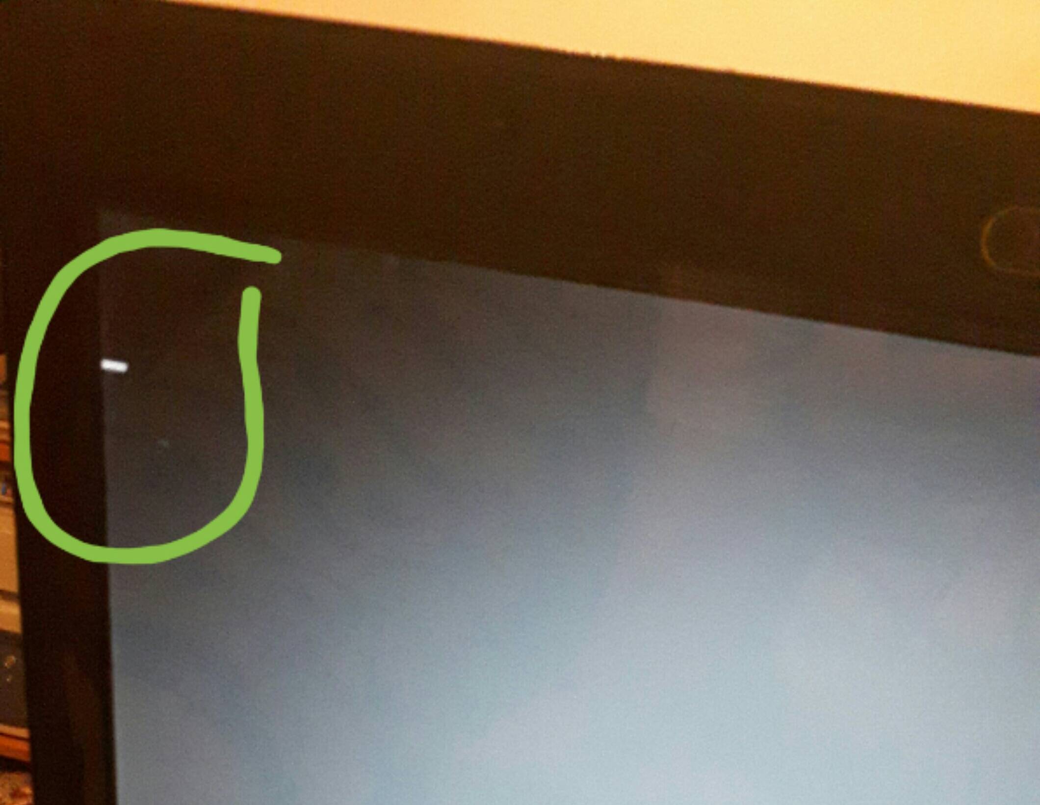

Деинсталирах браузър от компа си и след като деинсталирането завърши започна автоматичен рестарт на компютъра(както обикновено), но запецна на черен екран и неще да стартира. Сомо в горния ляв ъгъл премигва нещо (вижда се на снимката). Пробвах всичко което прочетох в интернет, но нищо не помага. Помощ!

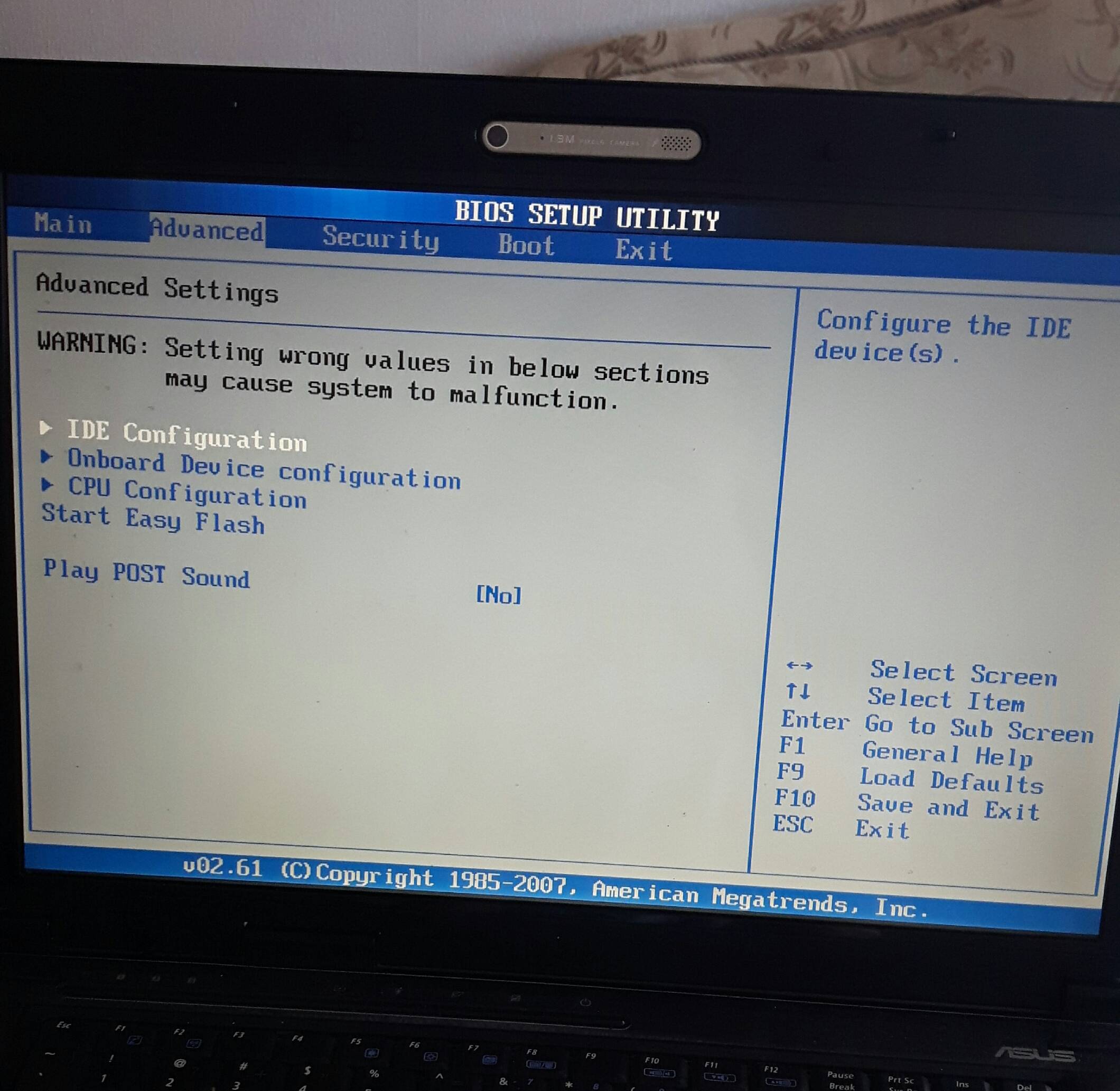

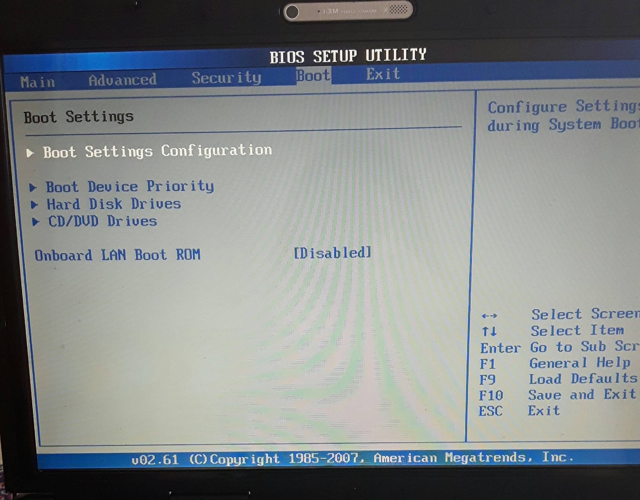

успях да вляза сега какво
преди 1 час, DarkEdge написа:
Влез в раздел Boot, после в Boot order и покажи снимка

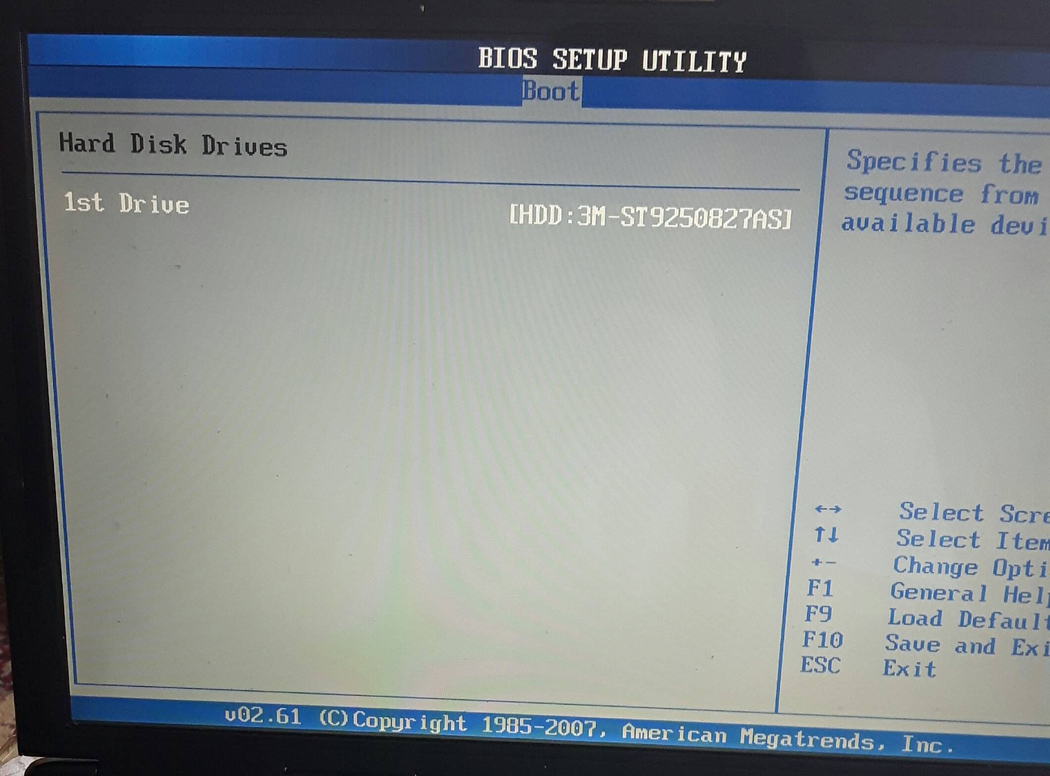

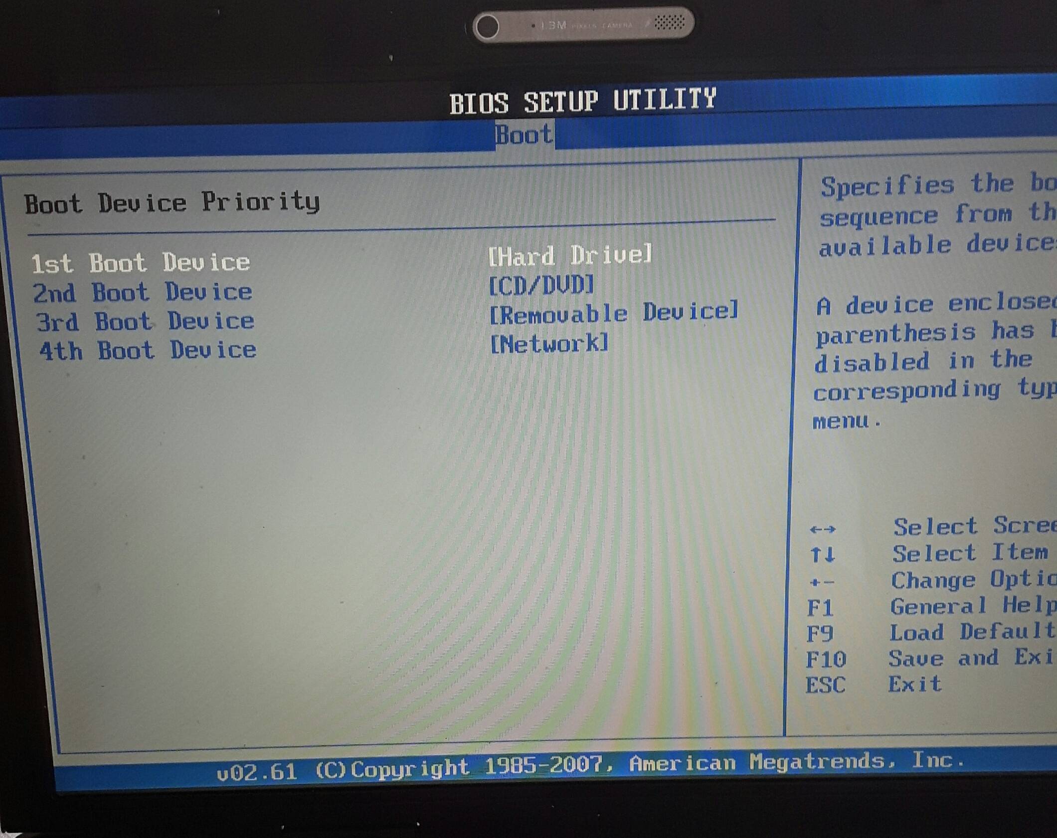

Влез в боот дивайс приорити  и пак снимка. Може и от хард диск драйвс снимка да сме сигурни, че разпознава поне 1.
преди 1 минута, vstoitsov написа:
Това е правилно, а  едно на зад и в хард драйвс диск има ли ?
преди 4 минути, vstoitsov написа:
Ами значи ти е ок всичко в биоса и Сийгейт диска се вижда от него. Намери инсталация на твоята версия на Уиндоус и също толкова битова, каквато е била инсталираната и  с Rufus си направи флашка и repair.

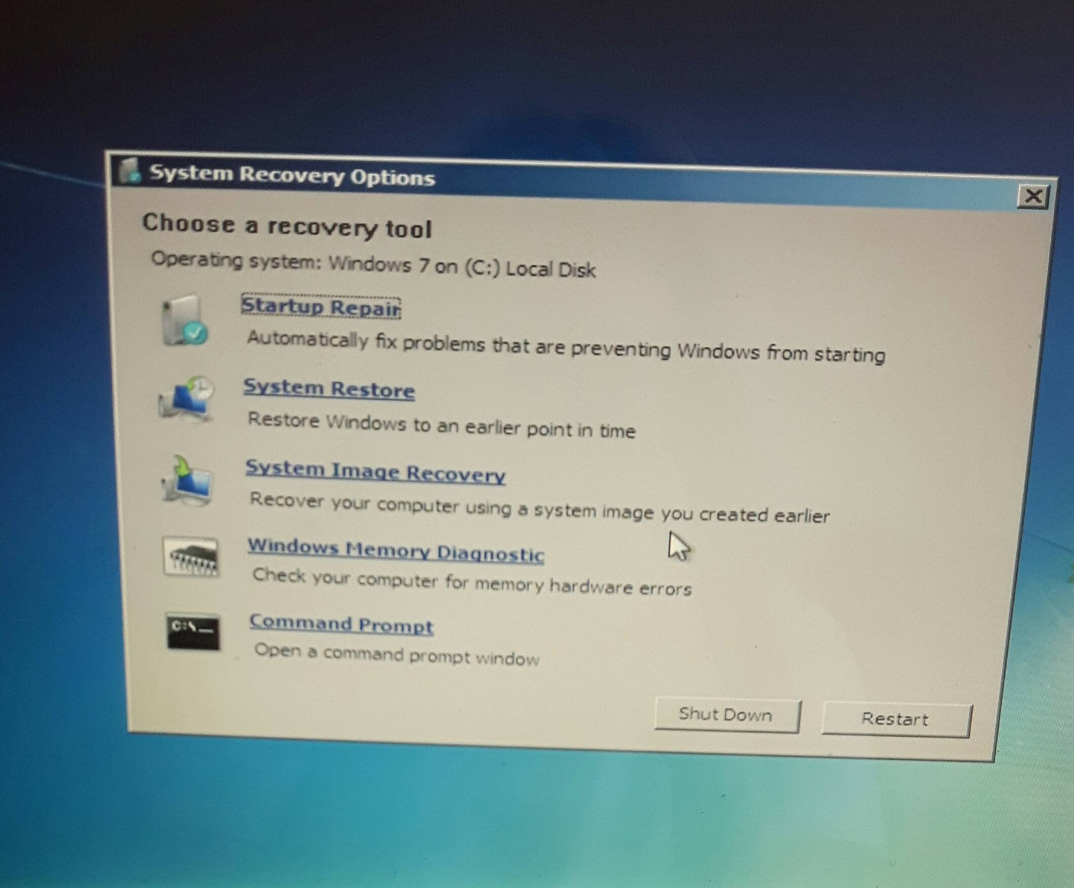

Опитах със старт ъп рипеар но не можа да го оправи, др идеи?
На снимката кликни на Command Prompt и в черния прозорец последователно изписвай следните команди:
bootrec /fixMbr
и натисни Enter
bootrec /fixboot
и натисни Enter
bootrec /ScanOs
и натисни Enter
bootrec /RebuildBcd
и натисни Enter
Важно - преди наклнената черта "/" има интервал!!!
Като изпълниш командите, рестартирай.
