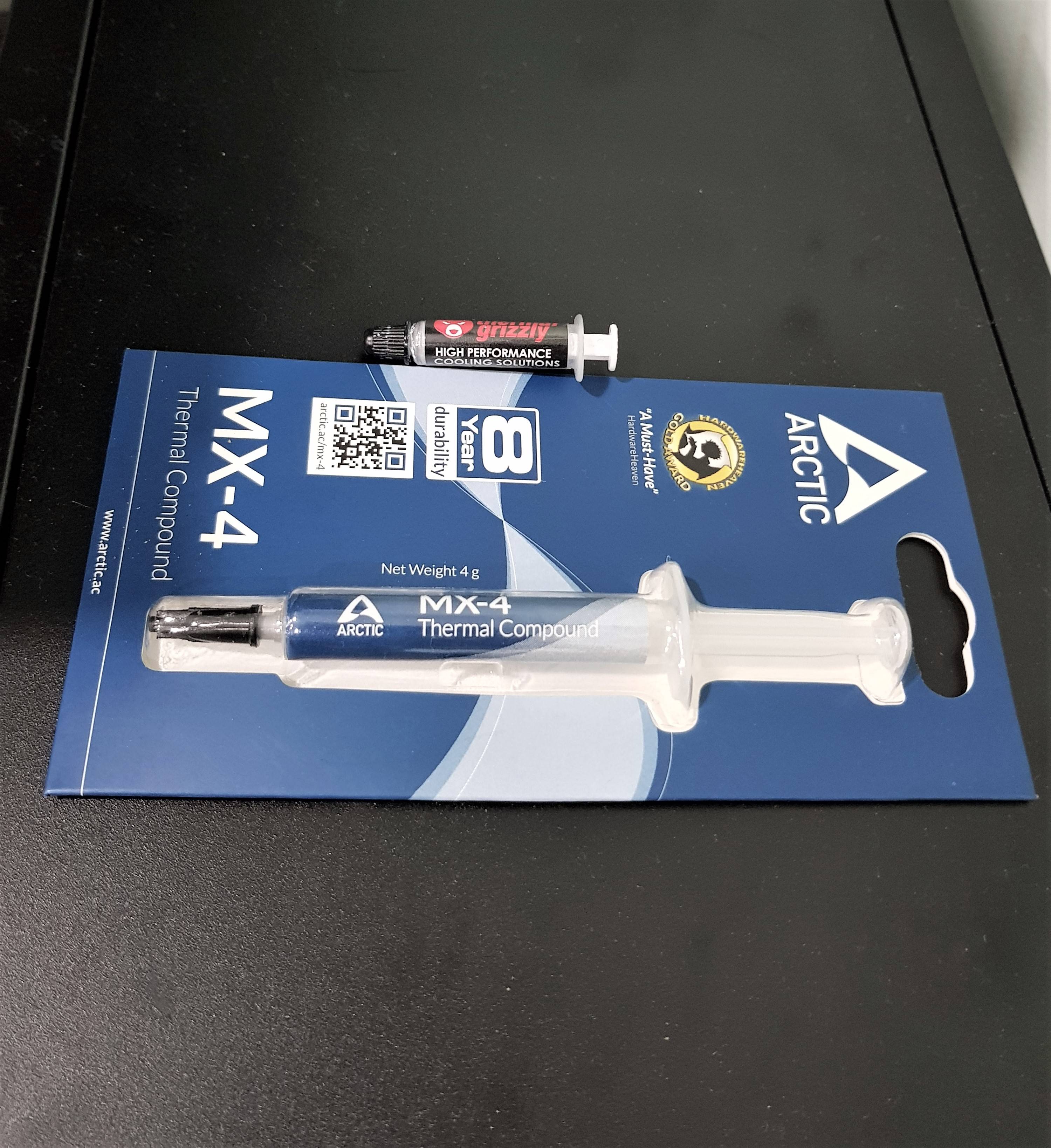

Щом е фабричната с охладителя е хубаво да я смениш. Примерно с тази(Thermal Grizzly Kryonaut).
Горната паста е супер, както и тази. В момента си имам, МХ4,Термал гризли крионат и тази на ноктуа. Честно казано дали ще е 38,5/39 градуса с термал гризли или 40 с ноктуа. на стрес теста на Аида, няма разлика. За видео картата си слагам на термал гризли крионат, не съм пробвал ноктуата и не мога да кажа каква е реалната разлика. Вместо термо паста, ако си клокнал процесора, по скоро охлдителя смени с примерно този (не е моя обява, просто си е далавера) http://hardwarebg.com/forum/showthread.php/284177-Търг-за-Noctua-CPU-Cooler-NH-U12S-SE-AM4
