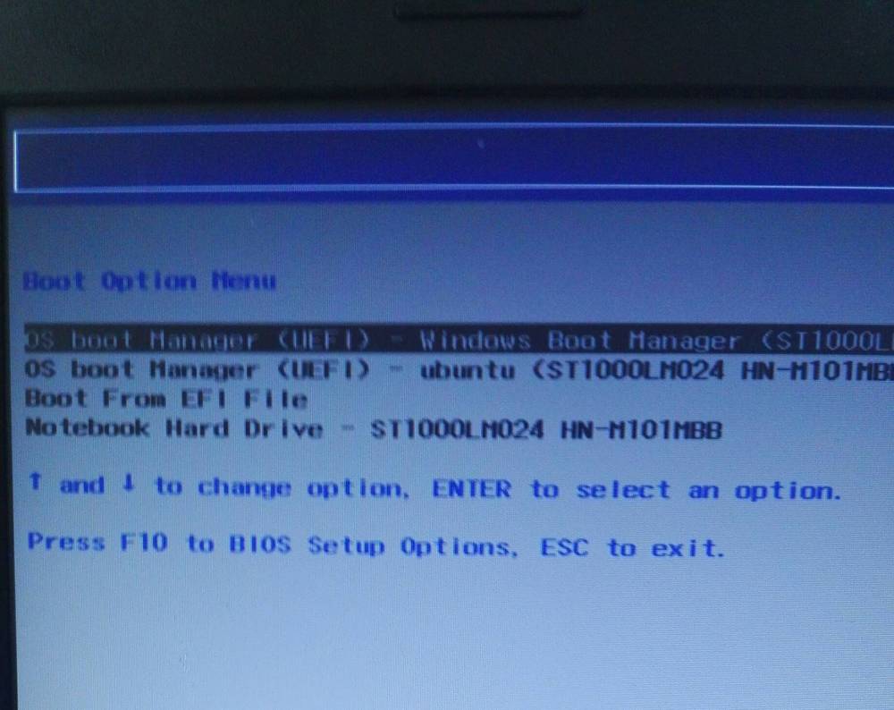

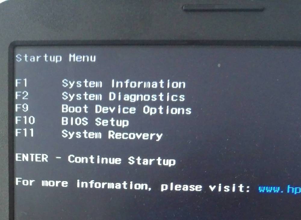

нсталирах на лаптопа ми linux mint като втора ос, но като включа винаги ми бутва windowsa и винаги трябва да натискам esc след това f9 и да избера linux a. Това много ме дразни защото предимно ползвам linux a. Не може ли да им разменя местата? На biosa не видях да имам такава опция.

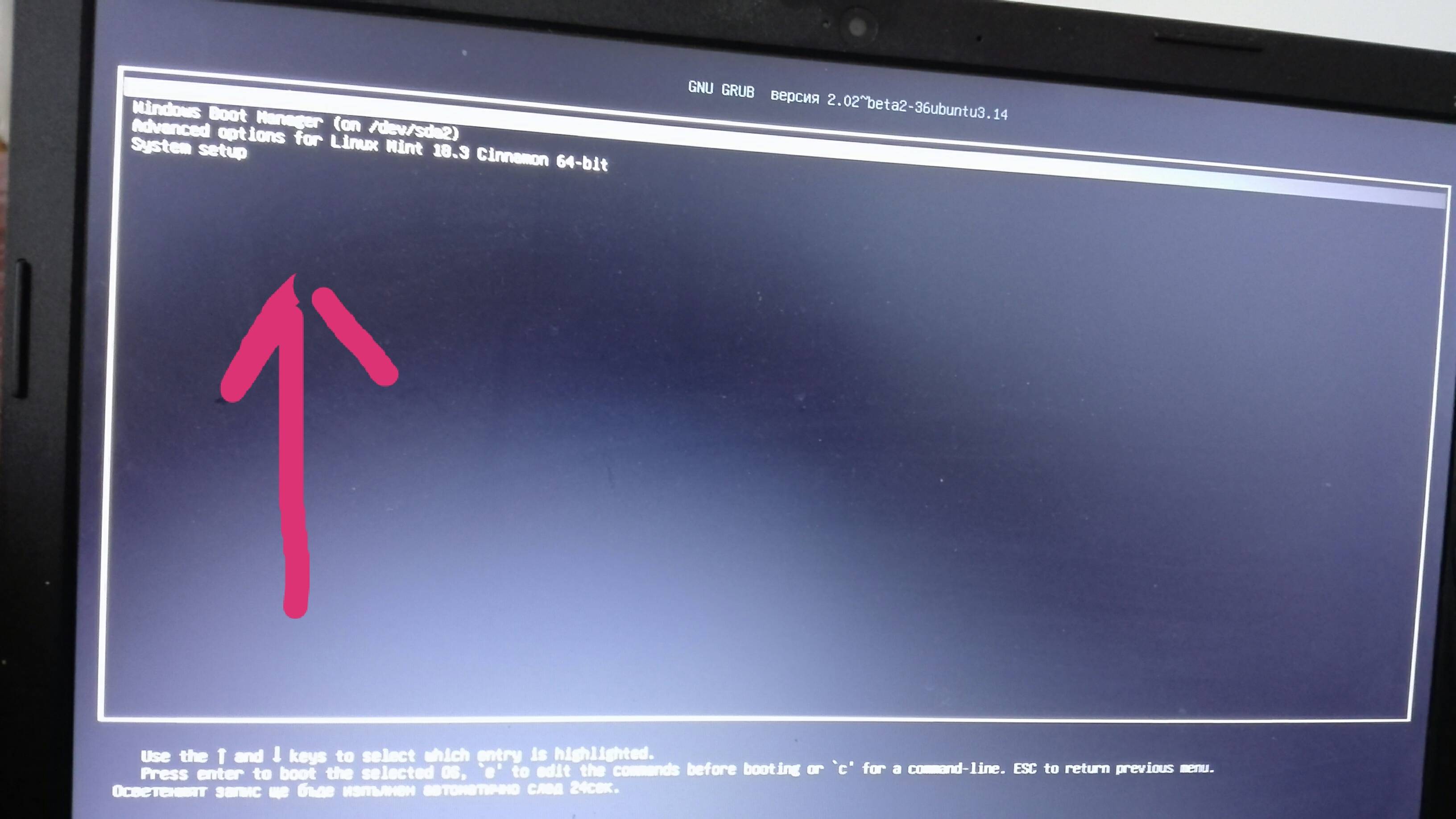

Инсталирах grub customizer a na linux a но той променя реда само тука
това меню излиза след като натисна еsc и f9. А аз искам като включа лаптопа да ми зарежда Linux a, както сега зарежда windows a

Освен това от снимката, която е постнал, става ясно, че иска по подразбиране да му стартира Линукс - нещо, което също може да се преправи с къстъмайзъра.

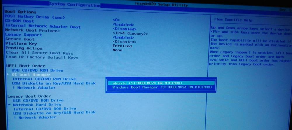

Според мен лаптопа е с (u)efi и реда се променя по друг начин (зависи къде какво се е инсталирало, и от лаптопа, де).
Лаптопа е със uefi разделих харда на две. Първо инсталирах windows 10 след това linuxa. Като включа лаптопа почва да зарежда windows a. А аз ползвам linux a затова преди да почне да зарежда windows a натискам esc след това f9. Искам като включа лаптопа да бутва linuxa
Боза 10 по подразбиране не се изключва напълно. Има една малоумна опция, наречена fast boot на Боза 10, заради която дори и пренаписването на гръб-а няма да свърши работа. Обаче ще трябва да питаш някой друг как се спираше тая простотия на Боза 10. Тоя джам бих го инсталирал само на виртуална машина, където да имам пълен контрол над него, а не той над мен.
Както е осветен първият ред на снимката натисни Enter и в новия прозорец със стрелките освети ubuntu и натисни Enter. След на втория ред, натисни Enter и избери Windows.
Натисни F10 и потвърди записа.
