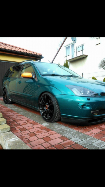

Здравейте, както си карам аз автомобила, изведнъж почва нещо да стърже.. Помислих да не съм закачил нещо, погледнах всичко е Ок. Установих, че звука идва само и единствено от задна дясна гума. Вдигнах колата на крик, завъртам гумата, стърже. Предполагам накладки или лагер. Препоръчайте ми все пак сайт или магазин за накладки "среден клас/цена. Колата е Форд Фокус 1998 Г. 1.4 16V.
С тия нископрофилните де си тръгнал по нашите пътища? Бягай в клуб Форд или посети фейсбук страницата. Там ще те упътят за магазин. Дори преди имаше отстъпки за хора, регистрирани в клуб Форд за някакъв магазин. Според мен обаче си е лагер.
