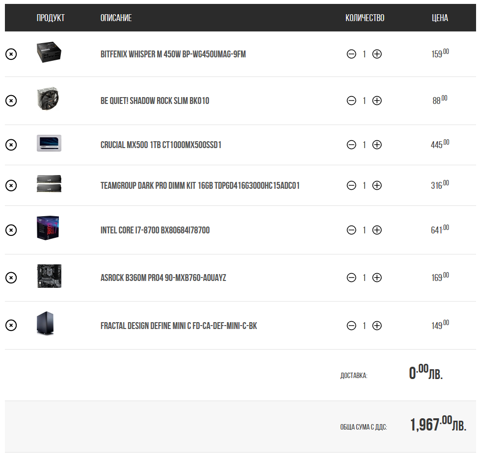

След много обсъждане с приятеля ми, успях да го убедя да махне изискването за компактност, както и да намали RAM-та на 16 (с опция за ъпгрейд до 32). На него идеята му е, че след години може да използва това PC за себе си и може да му трябват 32 GB RAM - но го убедих, че това може да се направи по-късно.
Остава изискването за безшумност - причината е леко тривиална: да не пречи на едни възрастни хора, които може да използват понякога същото помещение, в което ще стои този сървър. За мен това означава, че е ок безшумността да се постигне с подходящ кейс и по-големи вентилатори, които работят на по-ниски обороти (доколкото знам, има такива по-тихи вентилаторни решения). Остава изискването за 1 TB SSD. Според мен, тези неща могат да се постигнат с около 2000 лв. Редактирах темата отново, прощавайте за което.
Mini-ITX значи по-скъпо дъно и кутия. Тишина значи още по-скъпа кутия, захранване и охладител. Реално е по-скъпия вариант.
Разбира се тихо е относително понятие. Например горната Mini-ITX машина не е шумна но определено не е и безшумна.
В този случай нямаме видеокарта което помага много. Не само по-малко шум (и пари) но и по-малко отделяна топлина.
SHARKOON M25 SILENT PCGH EDITION
MSI B360-A PRO
SAMSUNG SSD 970 EVO 1TB
BE QUIET! PURE ROCK BK009
CORSAIR VENGEANCE LPX DIMM KIT 16GB
SEASONIC FOCUS GOLD 450W SSR-450FM
1 536 лв.
Сравнително евтини части при това с двойно по-малко рам но пак няма как да се сложи I7 дори да е заключения вариант.
https://www.vario.bg/intel-core-i7-8700-bx80684i78700 - С него излиза 2 177 лв.
Ако се откаже и от изискването за по-тиха машина може да се премахне охладителя и да се кара на заводския да се вземе по-евтино захранване и кутия.
Edit; TEAMGROUP DARK PRO DIMM KIT 16GB - По-изгодна рам но още колко дни ще е налична на тази цена не знам.
Хладен, тих и сравнително компактен компютър във формат mATX без компромиси с частите и в дадения бюджет:
