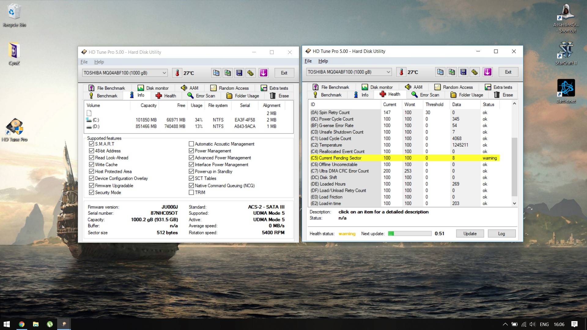

Ами искам да разбера какъв е диска.
И формация за самия диск...въпроса ми идва от там че, на новият ми лаптоп ми изкара някакви нестабилни 8 сектора и искам да проверя по някакъв начин дали диска е стар или нещо подобно...
За тази информация използвам ХДД Туне но при нея не виждам как да разбера информацията и как да форматирам харда.

преди 2 часа, Raze написа:
Къде ги дава тези нестабилни сектори? Дай SMART инфото.
Това е което знам да дам колега.
Това са сектори, при които е дало някакви грешки при четене, но все още не са маркирани като лоши. Реално диска си има резерв, в който ако някой сектор не може да се прочете, се прехвърля в "reallocated...". Принципно е индикация за някакви започващи проблеми по диска, но няма гаранция, че диска ще се повреди. Въпроса е да ги следиш и ако почнат да се увеличават много или пък "reallocated" секторите да растат, да имаш готовност за замяна на диска. Имам много стар диск Seagate 500 GB, който има 401 reallocated сектора, но все още работи перфектно. Сигурно е 7-8 годишен, въпреки че реално го дава на 847 дни работа, което е под 2.5 години. В момента съм го пенсионирал и ми стои за резерва. Преди известно време няколко месеца го бях мъчил и го чаках да умре, но се оказа здраво животно, увеличиха му се проблемните сектори с около 30, но работи.
https://superuser.com/questions/1058592/how-should-i-understand-current-pending-sector-count-in-crystaldiskinfo-report
преди 10 минути, Raze написа:
Последен въпрос колега.Този диск ми стои на лаптопа който го взех преди около 2м.
Някъде бях чел че този модел е с 128мб кеш и е 5400 оборота...ОК ли е като възможности и дали да пристъпвам направо към ъпгрейд...
Диск на два месеца с 8 слаби сектора си е за гаранционна замяна. Диска е най-бавния възможен вариант за лаптоп 4200/4500 (вече не ги произвеждат) < 5400 < 7200 < SSD.
Странно, пак някакви търговски трикове да слагат толкова голям кеш на 1 TB бавен диск, сякаш това ще го забърза. Моя 3 TB десктоп диск 7200 оборота има 64 мегабайта кеш.
https://toshiba.semicon-storage.com/ap-en/product/storage-products/client-hdd/mq04abfxxx.html
Щом лаптопа е на 2 месеца, би трябвало да е в гаранция? Направи рекламация да ти сменят диска.

В гаранция още 22месеца ...така че имам време. Мисля да изкарам така още и след време да го сменя.
Реално ако му няма нищо и така да работи ...не бави ,не е шумен...
преди 3 часа, fissikela написа:
По-добре е да си заявиш сега проблема. Защото, ако, не дай боже, се скапе още нещо, ще имаш правото да искаш връщане на парите или замяна с друго.
Трупането на рекламации е полезно...
