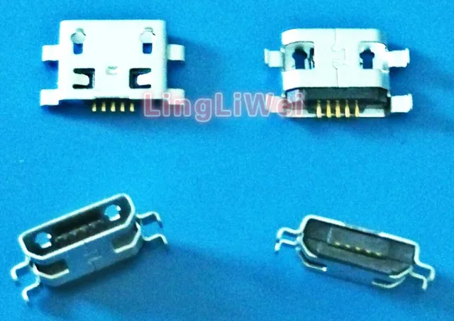

въпрос за микроusb port
освен пиновете, които отиват на платката (да кажем пет) останалите само за физическа стабилност на буксата ли са?
Имам предвид ако вземем MicroUSB за телефон/таблет. "стандартната" букса има 4 крачета по две от двете страни. За тях говоря. Вече спрямо модела на устройството пиновете за дъното може да са еди колко си и останалите, които уж са за физическа здравина може и те да не са 4.

всъщност отново не стреляш точно.
pinout е пиновете кои каква роля играе.
въпросът е за
10Pcs-Micro-USB-Jack-Connector-Type-B-Fe
гледайки отгоре тези 2 отляво и отдясно ;)

преди 47 минути, Daylight Dancer написа:
Като гледаш картинката не можеш ли сам да си отговориш?
Като знаеш, че вътре в порта имаш Power +/-, Data +/- и ID пин, за какво според теб ще са тия сравнително масивни крачета, които са част от КОРПУСА на порта?
Принципно и аз така мислих, но исках да чуя и чуждо мнение. просто исках да разбера ако съм вързал добре + и - на захранване и не зарежда да не би тези странични неща да играят роля за заряда;
