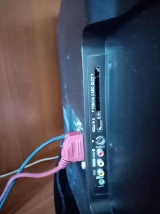

Не мога да свържа телевизор към старо DVD
преди 8 минути, EfiCovach написа:
В тези три цветни дупки се вкарват съответните цветова жакове от наличния кабел.
Снимката е размазана, но предполатам това са входове! В телевизора се търси "IN" във видеото "OUT".
Сега видеото не виждам да има точно същите 3 жака, но трябва да се види какво пише на жълтия и черния жак - може да е релефен надпис - погледнете го и го напишете тук. спрямо надписите им може да  мислим за това кой цвят къде трябва да иде. Огледайте видео рекордера дали няма още някъде по предния панел скрити жакова.
Иначе трябва да може (телевизора трябва да има аналогов тв тунер!) да стане през антенния кабел - не е показан такъв, но принципно едно време имаше в комплектите - при ползването на такъв кабел се търси видео сигнала чрез тунера на телевизора - все едно търсите телевизионна програма.
Ако е само за преглед - един такъв кабел ще ви свърши работа:
Струва под 2 лв.
А може и с наличния кабел, който сте снимала. Трябва да свържете двата жълти (видео) и двата бели (аудио) чинча.
Простете невежеството ми, но не посмях да пробвам преди да съм разбрала през кой канал на телевизора ще мога да прегледам касетите. А, може би, трябва да изключа оптичния кабел. Ще Ви бъда много благодарна, ако ми кажете и това! Хубав ден!

От мястото/менюто от което превключваш различните външни устройства, започваш да изреждаш и на някое от тях ще се появи картината от видеото.

Ми тя има един кабел - комплект чинчове. По-горе е дадено как да се включат във входа за камера или друго аналогово устройство на страничния панел на TV.

Аз гледам снимките. Ще се съгласиш предполагам, че картината през чинчовете ще е по-добра, отколкото през коаксиала.
