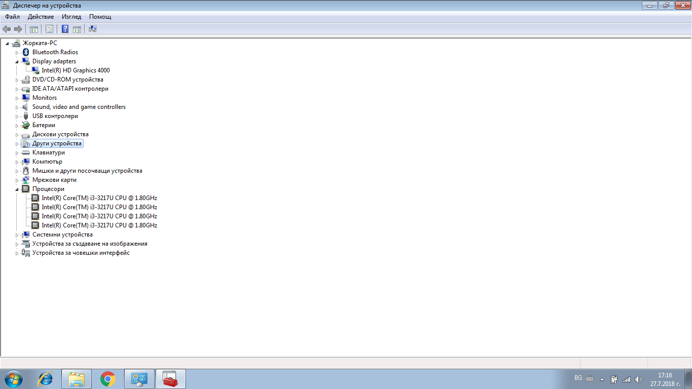

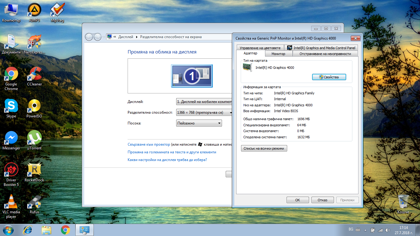

проблема е следния закупих си лаптоп който е със вградена видео карта Intel Hd 4000 и на Windows 7 ми показва само 64мб Специализирана Видео памет
как мога да увелича Vram на видео картата ?

Никак, и да можеш, няма да има разлика. Видеокартата е вградена в процесора и ползва от системната памет, няма собствена, като ползването е в зависимост от нуждата, автоматично се заделя в процес на работа.

Не можеш да я увеличиш. Лаптопи от този тип не са предназначени за тежки графични натоварвания, съответно е ОК вградената графика в процесора да има някакво мижаво количество заделена памет и да си взема "заем" от системната рам памет.

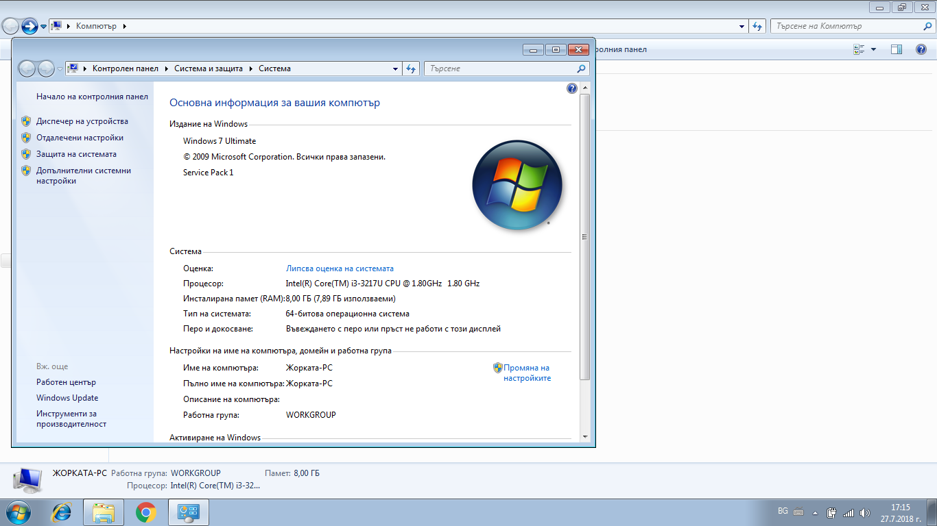

@Жоро Живков В биос нямаш ли такава опция ? Иначе със HD4000 определено ще може да играеш по-стари игри при 1366x768. Лошото е че лаптопа ти най-вероятно е със един 8гб. модул, а за оптимална производителност на вграденото видео е нужна памет в двуканален режим.

@Inno в биоса нямам такава опция , колкото до 8те рам не разбирам но мисля че са две платки по 4 гигабайта
@Raze процесора ми е с 4 ядра

Хайде де, сигурен ли си? Казах ти този процесор за какво е подходящ, това е бюджетен двуядрен процесор с 2 ядра/4 нишки и ниска честота от преди 6 години (2012 година):
https://ark.intel.com/products/65697/Intel-Core-i3-3217U-Processor-3M-Cache-1_80-GHz
    # of Cores 2
    # of Threads 4

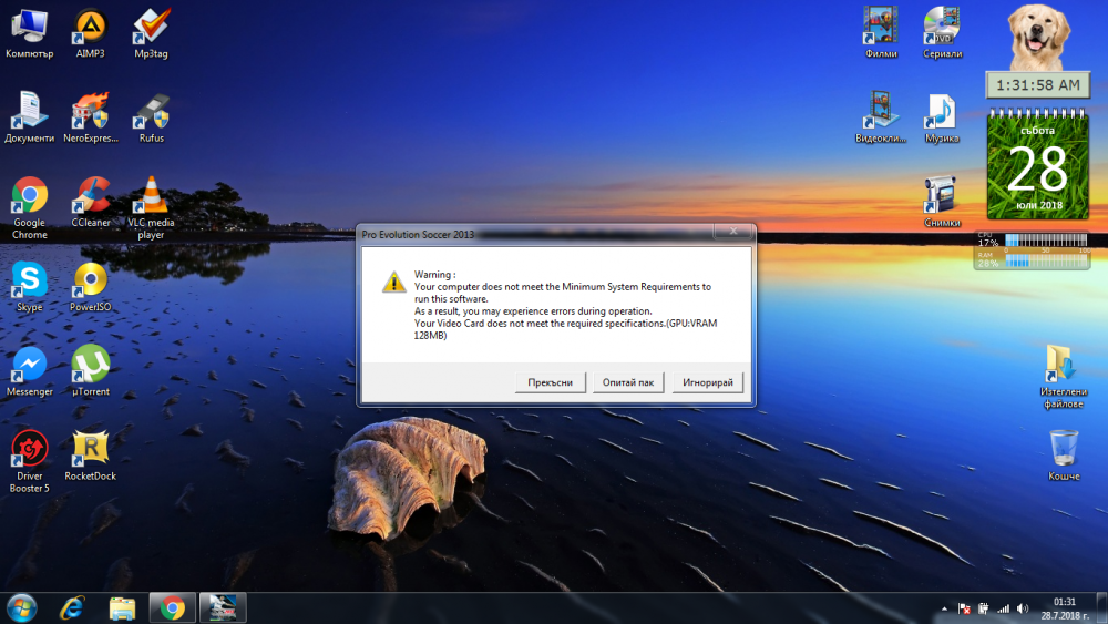

И какъв ще е смисъла да заделя повече памет за видеокартата? Точно никакъв! Видеокартата си заема колкото и е нужна памет, в зависимост от потреблението. Ако успее да я накара да ползва повече памет, освен че е безсмислено, но и ще има по-малко за системата

Виж темата - смисъла е че някой игри няма да тръгнат защото изискват минимум 128мб. Нямам си на идея дали е добра идея да алокира голямо количество, но лаптопа му има предостатъчно количество рам памет за да играе игри със HD4000, дори и да алокира 1.7GB.

За игрите няма да има проблеми с паметта - windows я отчита по-малко, но реално си заема колкото е нужно, като все пак си има лимит. На моя лаптоп съм с HD 4600, освен 860м, дава ми dedicated 128 MB, Shared 2048 MB, total 2176 MB, това според windows, но като пусна за тест някоя игра през вградената графика си заема колкото и е нужно памет и не пищи за нещо да и липсва. В моя BIOS мога да променям паметта съответно 64, 128, 256 MB по спомен, но няма разлика, така или иначе паметта си е споделена.
Като дадеш "игнорирай" какво се случва? Аз на вграденото видео подкарвам AC: Origins, но не става да се играе, дори и на най-ниските детайли и резолюция и downscale 60%.
Това си е от играта, реално покриваш изискванията, само където нещо не може да ти определи динамичната видео памет и гледа първоначално заделената. Пробвай така:
