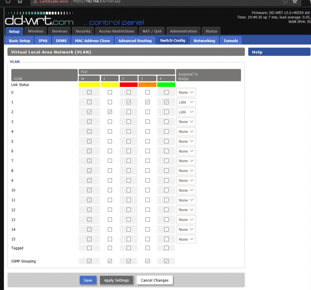

С dd-wrt само трябва да се конфигурира така както е долу на картинката. При мен lan1 физически е 4-ия RJ-45 конектор. Рутера е
Netgear WNDR4300 v1
Другите настройки са по подразбиране.
