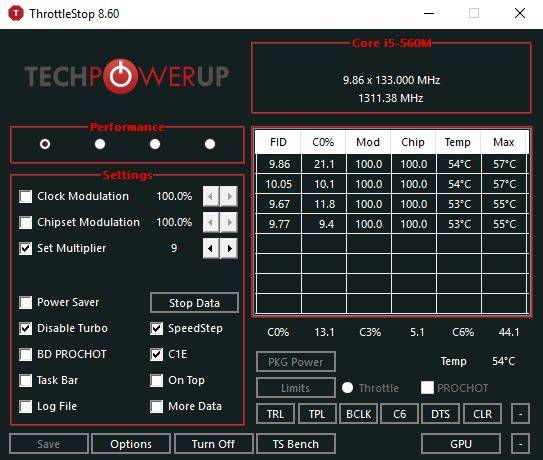

на мен ми се получаваше нещо подобно и премахнах старата паста...до блясък
амъ мъ домързя да ида да си купя паста и вече повече от половин година карам така
е, разбира се, че процесора понякога стигаше 80, ама съм си сложил програма дет да му ограничава максималната честота
и за сега държи макс 60
мислех, че по този начин няма да мога да го ползвам, ама за сега е супер
лаптопа работи денонощно, 24/7
преди 37 минути, дръндю написа:

е как така я мъча
просто свалям множителя от 24 на 9
наместо да бичи на максът от 3,2, работи на 1,2 до 1,4
