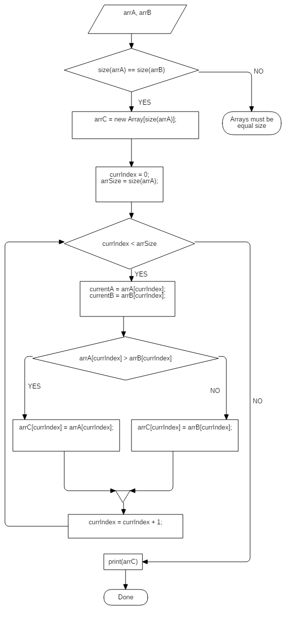

То тоя по програмиране е малоумен, винаги задава неясно задачите си. Каза да го направя с 10 числа и да направя блок схема, тоест тия рисунки с алгоритмите без самия код. Ако някой може да го нащрака с код, примерно на Паскал, пък аз ще го направя на блок схема, ще му бъда много благодарен.
Здравейте,
Моля, прегледайте следната блок-схема, която почти напълно трябва да покрива алгоритъма, който Ви трябва.
Не съм много запознат в какъв формат ги искат сега (последната такава съм чертал преди има-няма 14 години).
Ако не е в изискуемия формат, може да ползвате поне операциите и да си дооформите.
Поздрави !
