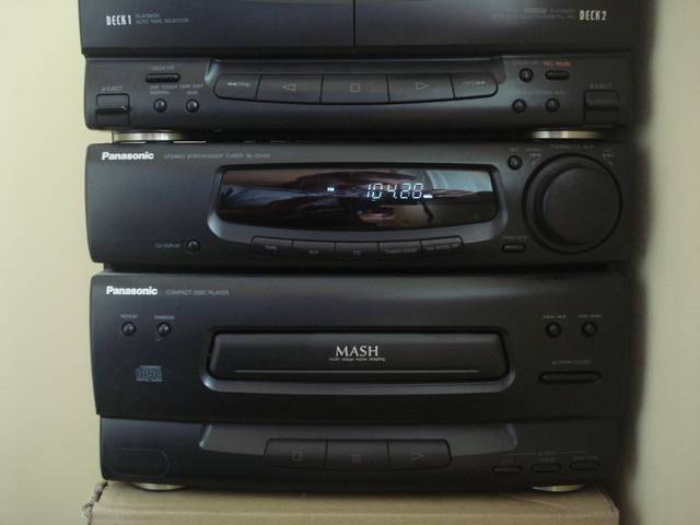

Проблем със Тунера, изчезна стереото
на 1.12.2018 г. в 12:28, AAUUXX написа:
Възможен е проблем с процесора  M38173M6272 освен по-горе изброените  вероятности. Презапой мостчетата които са на снимката и ако проблема остане носиш в сервиз.

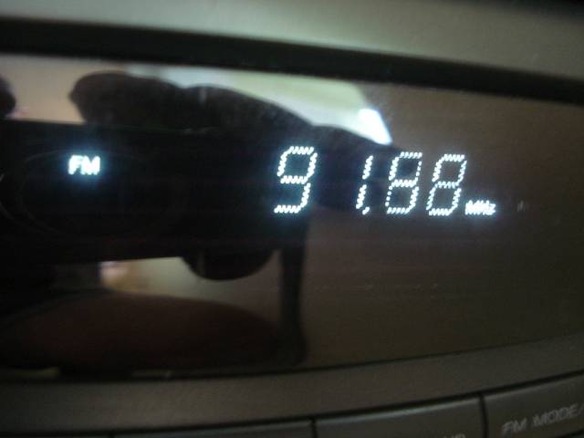

преди 18 минути, Филипов написа:
Насочващ въпрос - най-доброто приемане на каква последна цифра на честотата е? Защото на снимка виждам 8.
Последната цифра не трябва да е 8, а 0 или 5. Това говори, че нещо не е в ред.
не мога да преценя
на 1.12.2018 г. в 5:28, AAUUXX написа:
Презапоих и двата конектора отдолу и отгоре и пак същото
Носи в сервиз и правиш ако цеаната те устройва, за мен е управдан ремонта ако работата е донастройка на стереодекодера, макар да се съмнявам че е в това проблема .

на 29.11.2018 г. в 0:04, Yavor Petkov написа:
Бях писал преди за тези осмици на дисплея (втората цифра след десетичната запетая), ама нищо не се каза по въпроса. Те не би трябвало да са там. Нещо не отчита коректно и може би това има нещо общо с проблема. Колев, ти какво мислиш по въпроса?
