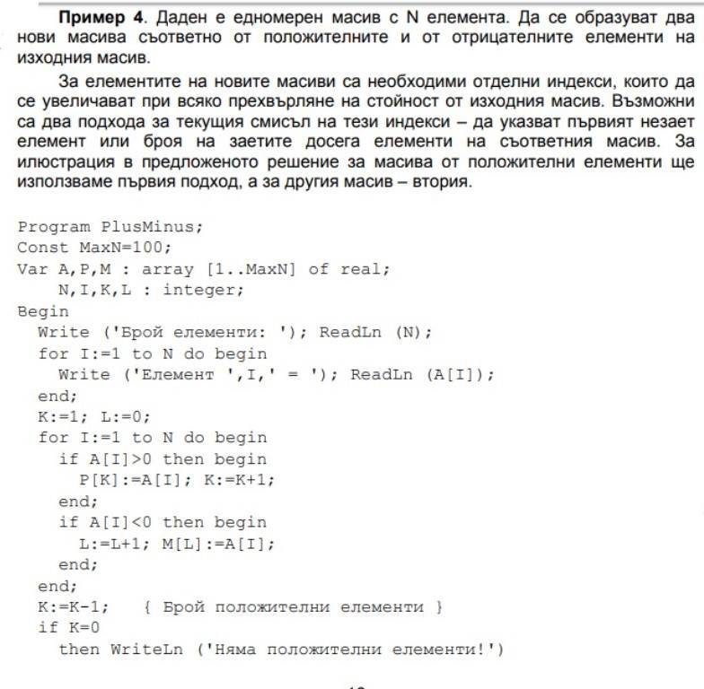

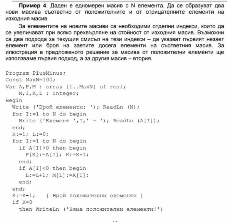

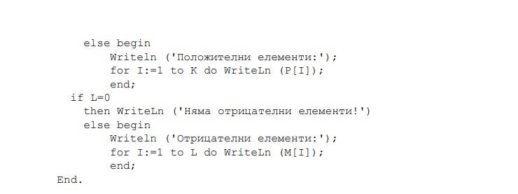

Untitled.thumb.jpg.397632001d164214ee1118a31a081e95.jpgUntitled2.jpg.4f4b2de725a10e98db0e5a4e3218826a.jpg
Това са ни го дали като пример с едномерен масив обаче нямам си никаква идея как трябва да стане със двумерния
