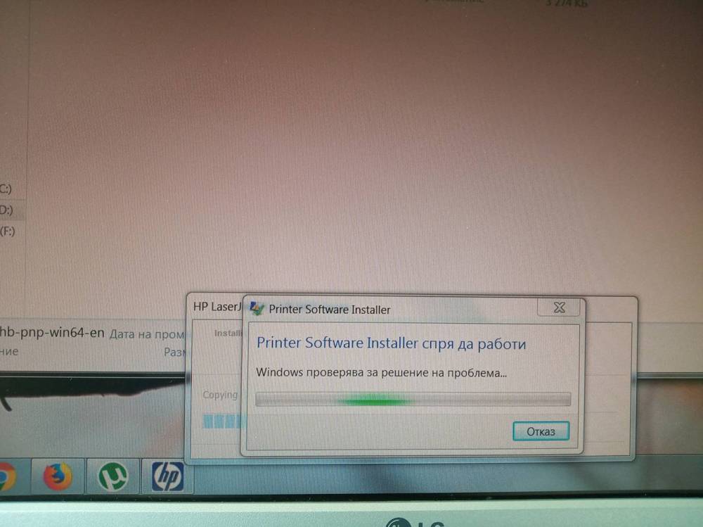

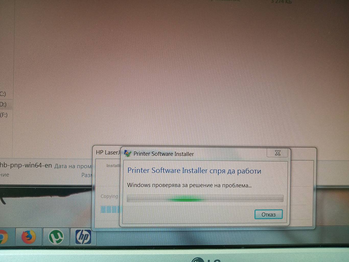

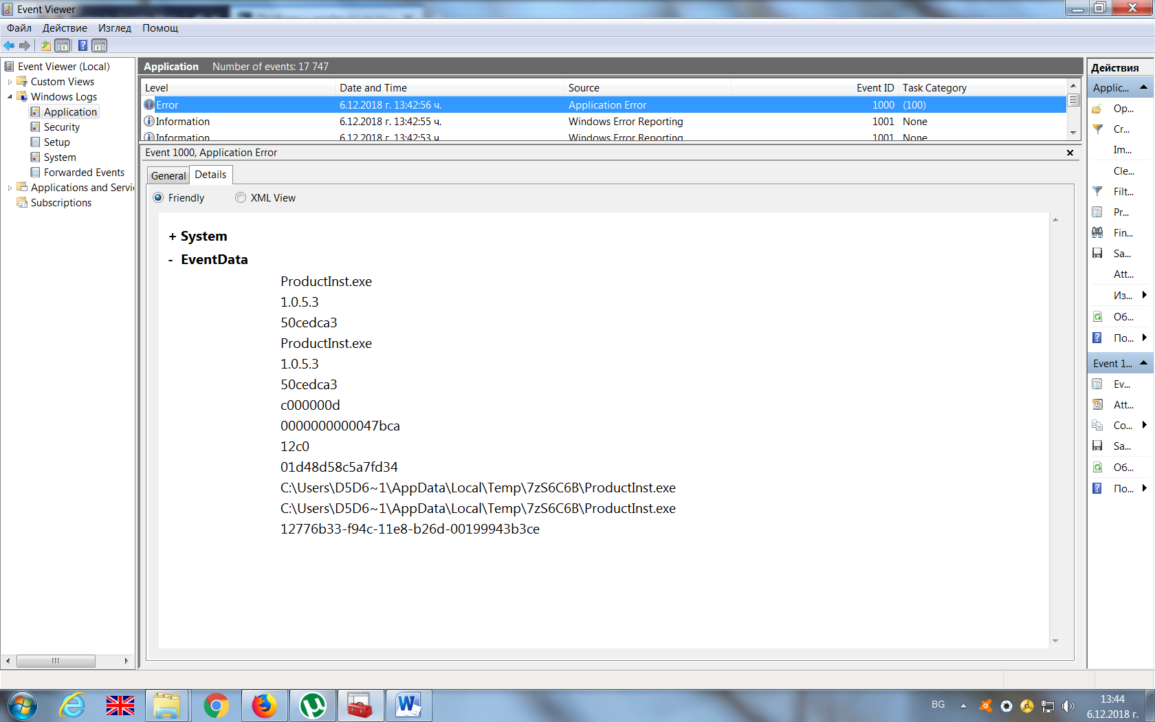

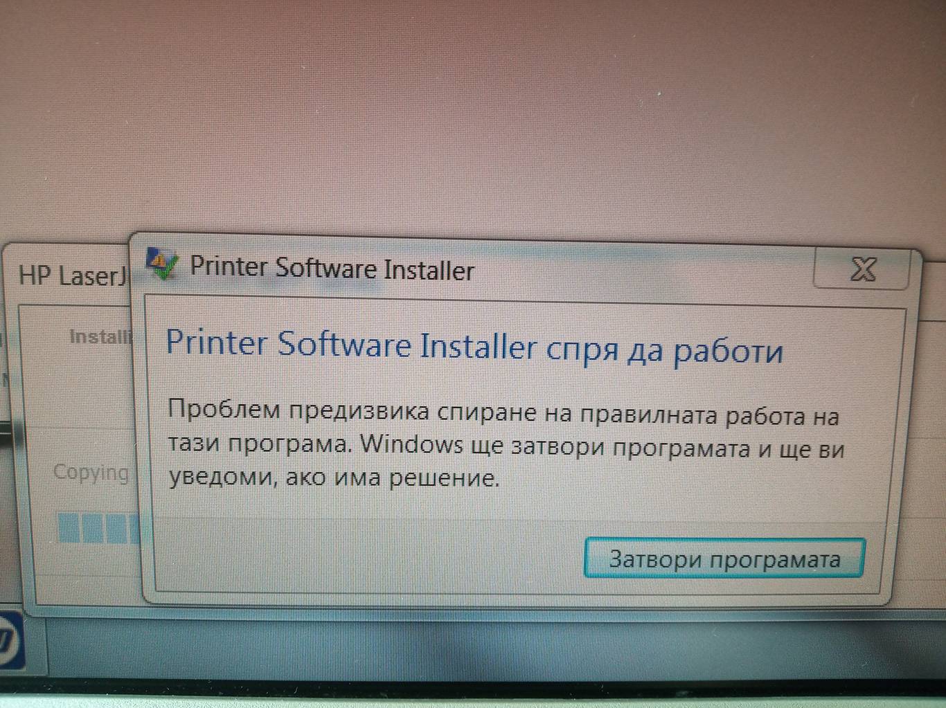

Моля за помощ! Взех си принтер на старо, който работи под Win10, но при опит да инсталирам драйверите на 7-ца ми забива инсталацията. Прилагам снимки. Windows-a е 64 битов. Ако някой може да ме посъветва как да оправя проблема, ще черпя!

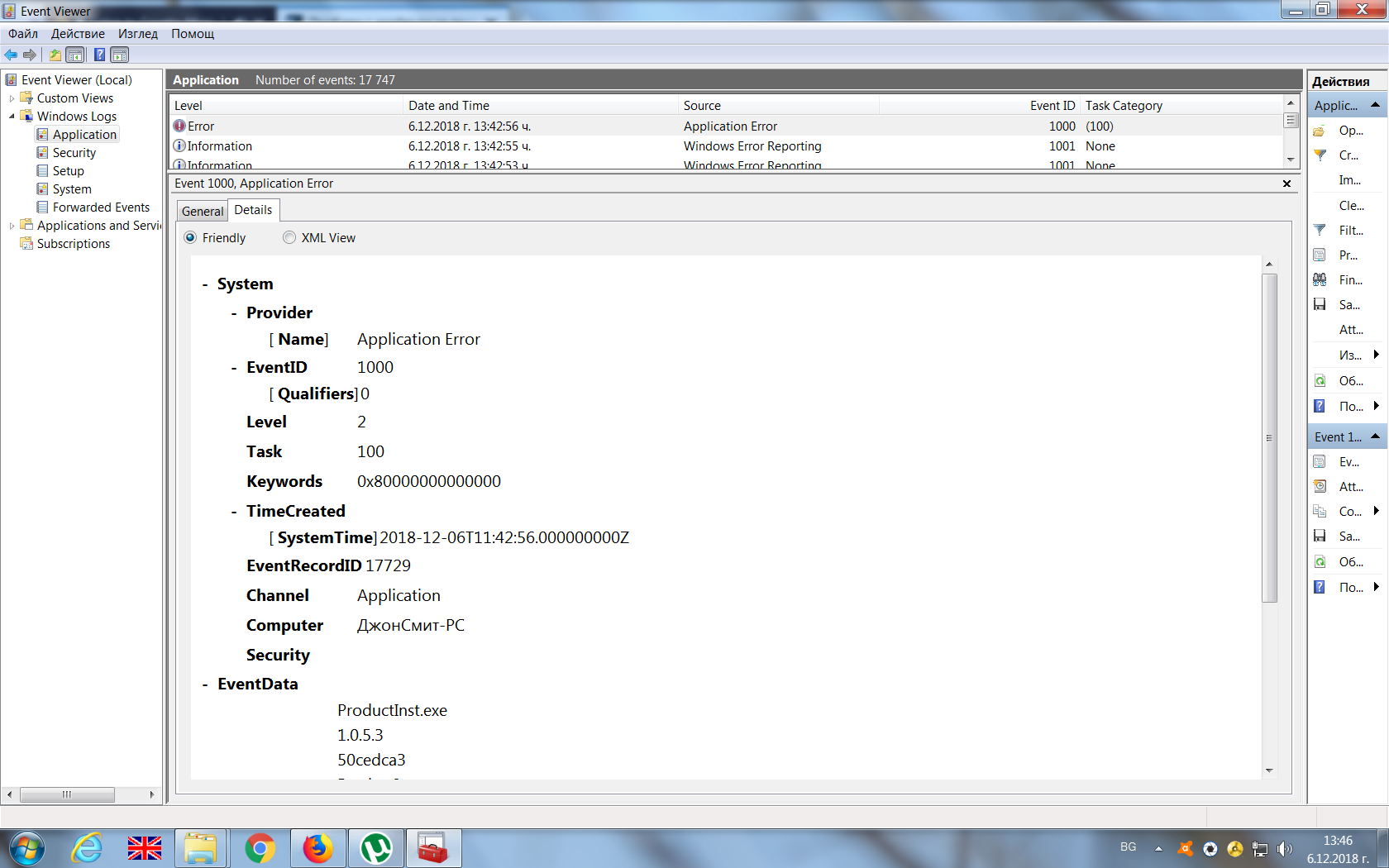

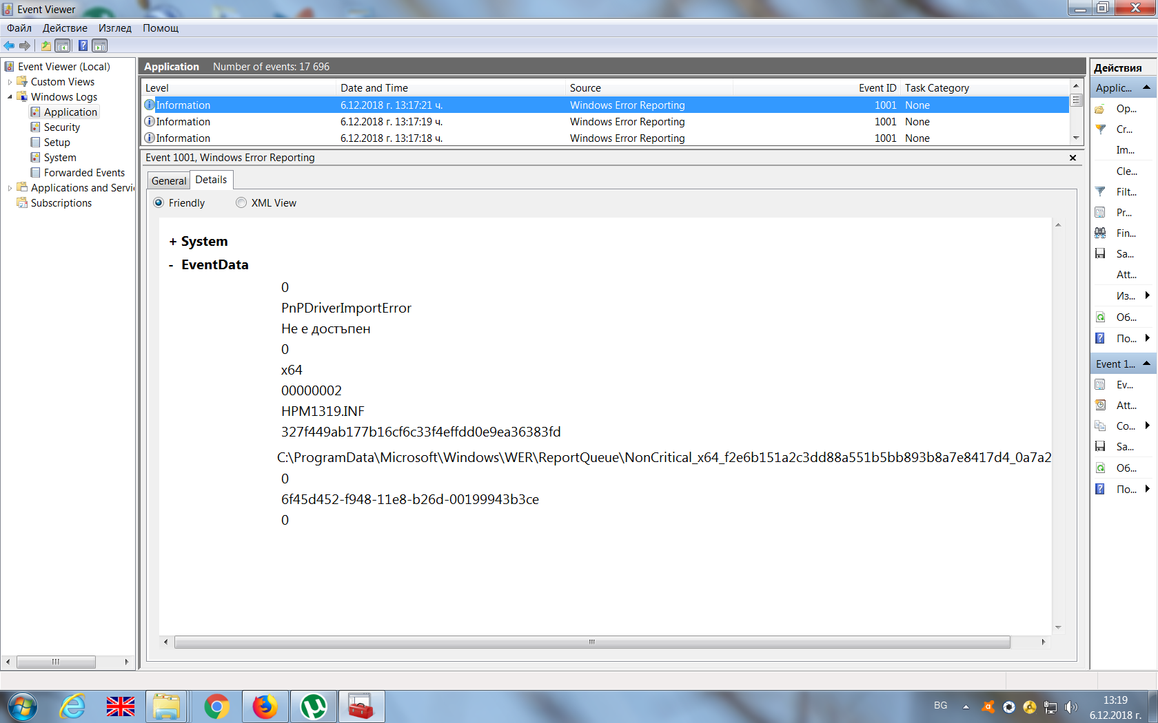

Най-вероятно е свързано със здравето на Windows 7. Трябва да се вият логовете в system и Application на eventvwr
ljM1319-hb-pnp-win64-en.exe
Този драйвър ли инсталираш?
Да, точно този - HP LaserJet Hostbased Print/Scan Plug and Play Drivers. Ще мога ли да се справя сам?

Ето какво ми излиза:

Ама там пише Драйверите за HP LaserJet M1319f MFP за Windows 7 x64 не са намерени?

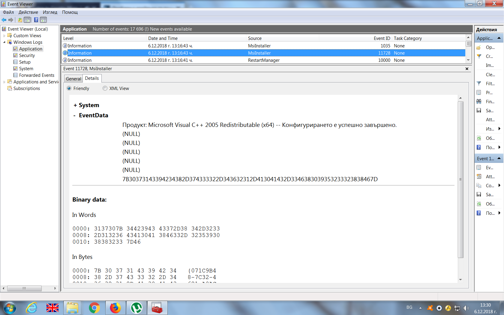

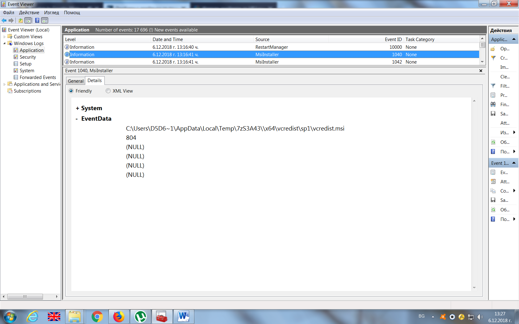

А това е от началото на инсталацията

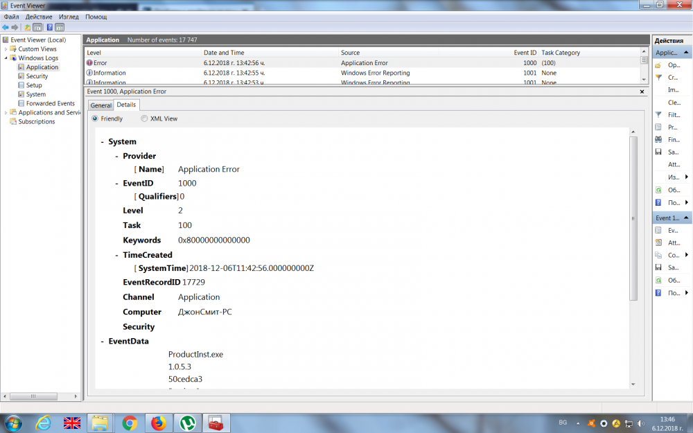

Ето и каква грешка ми дава от последния опит преди минути:

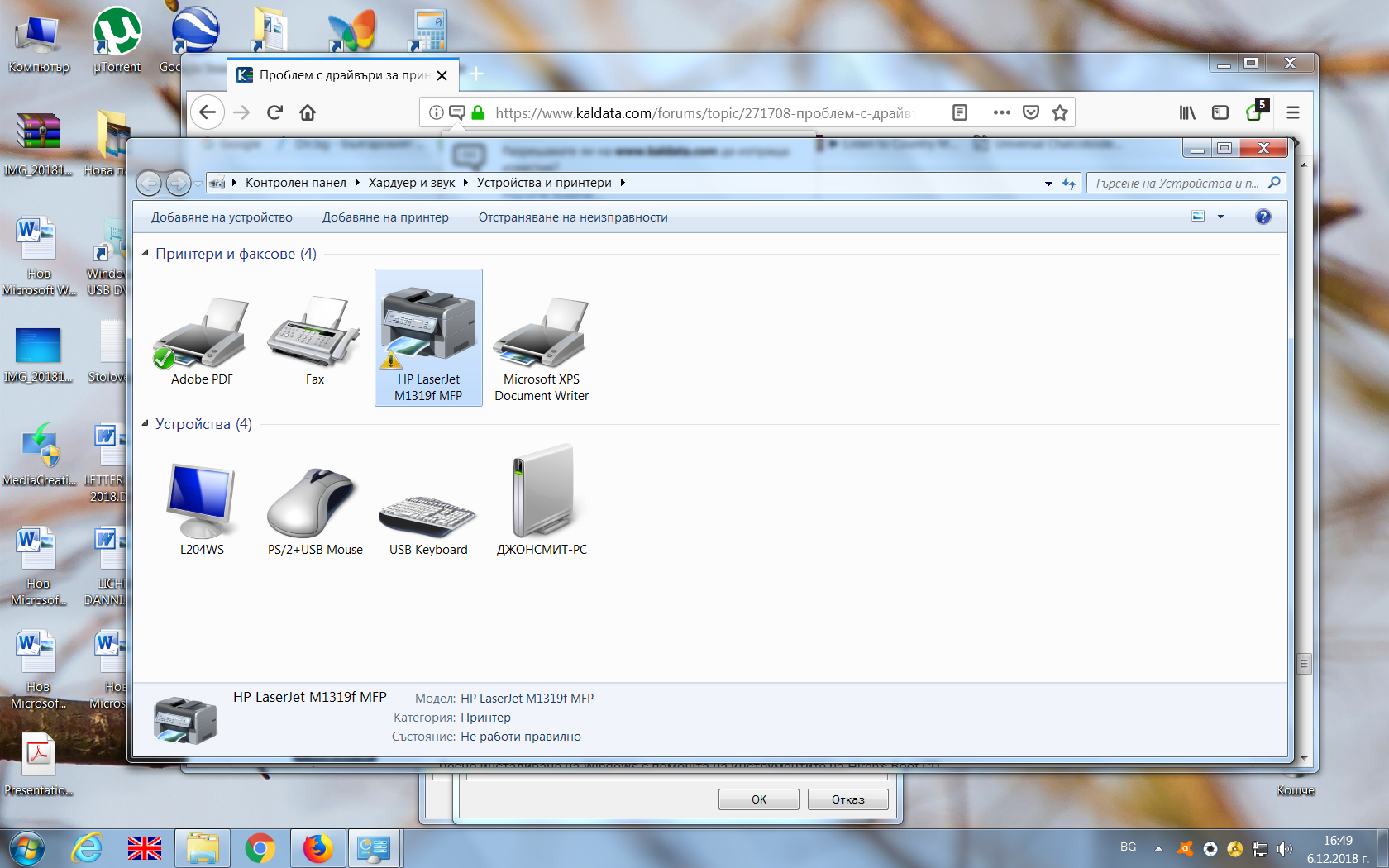

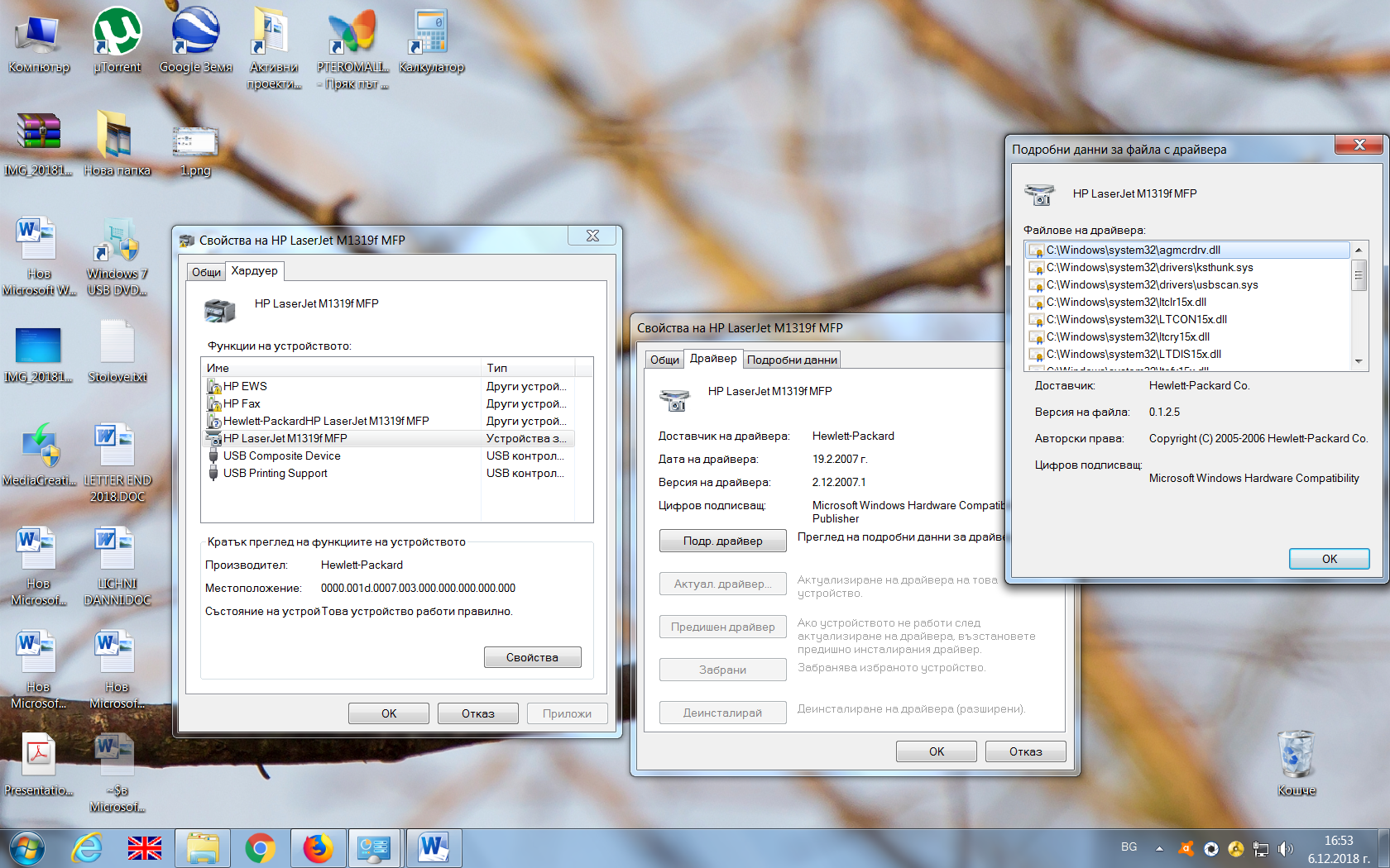

В диспечера на устройства под някой USB Host controller трябва да има устройство с !
Другият вариант е през Devices and printers
преди 8 минути, DarkEdge написа:
Има, но какво да правя после?

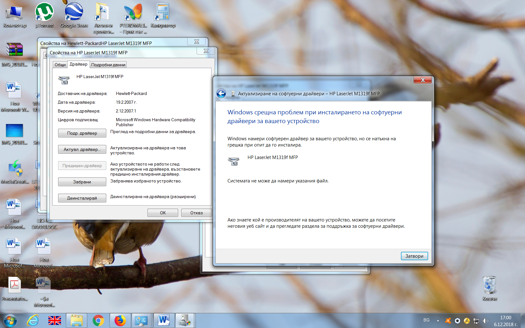

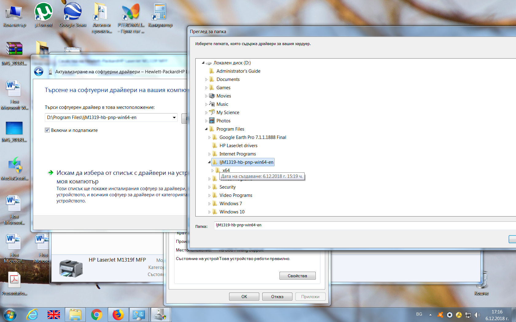

Не става така. Опитах и през Свойства - Хардуер - двоен клик върху принтера - промяна на настройките - драйвер - актуализ. на драйвера, но там разпознава само папките и не мога да му посоча определен файл.

Не знам как. Значи, като вляза в "Актуал. драйвера" ми дава бутон за търсене в компютъра, но като стигна до папката, не показва файловете в нея, а можеш да избереш само цялата папка. Така че това " - open the extracted folder and select the file "HP1319fp.ini" (if it returns error select "HPM1319.ini") " изобщо не върви при мен.

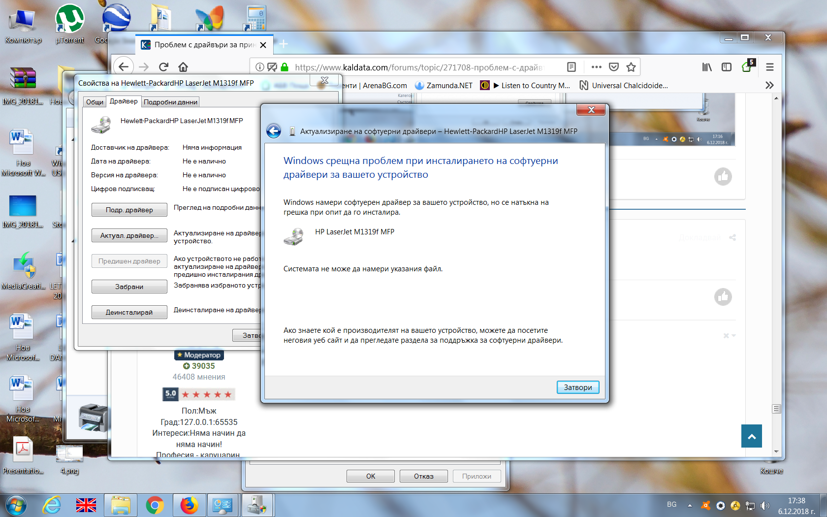

Избери "Искам да избера от списъка..." > [Имам диск] и укажи файла
преди 9 минути, DarkEdge написа:
Направих го, но ми дава това. Тоя боклук няма да тръгне на седмицата явно.
