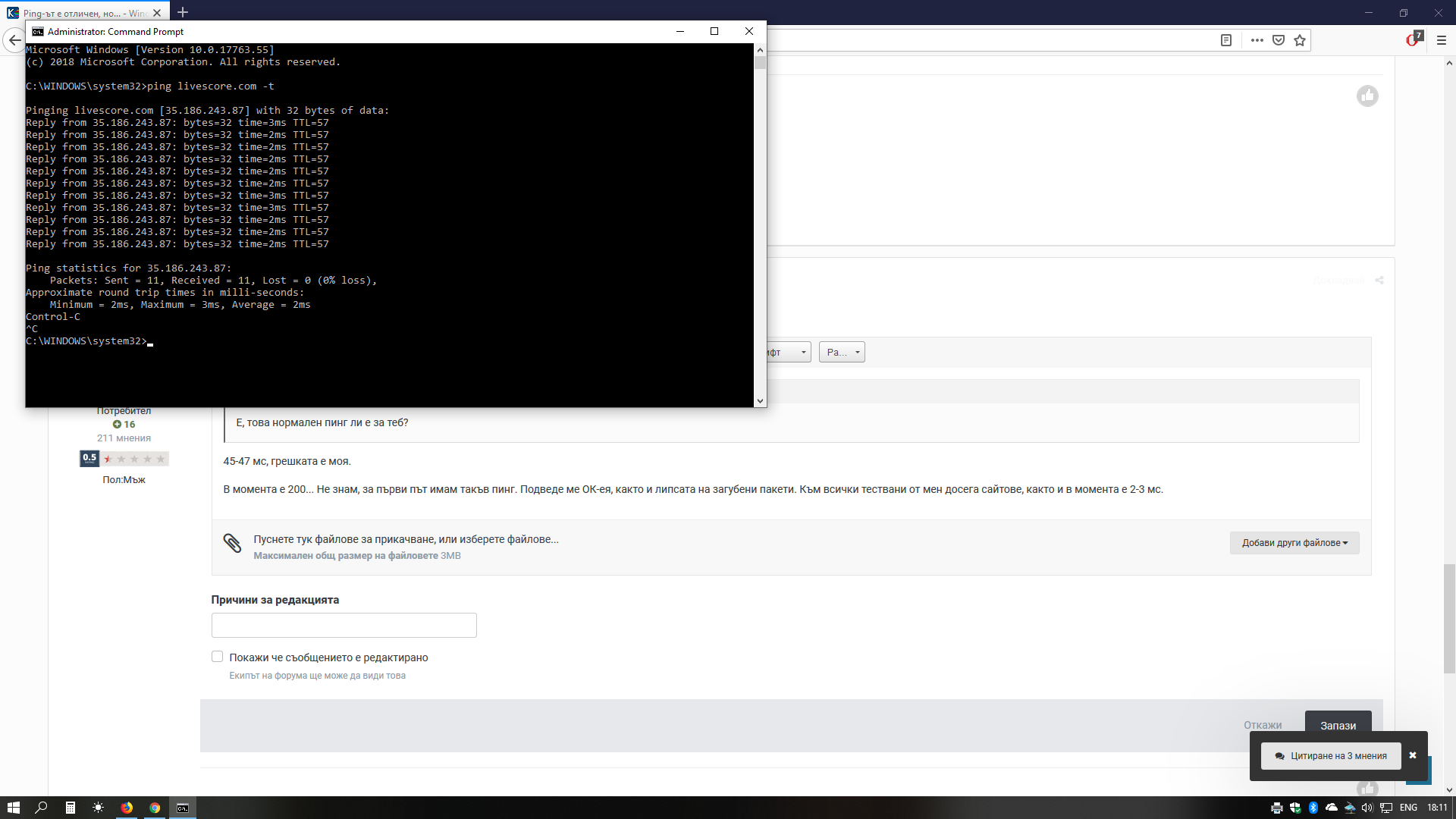

В момента е 200... Не знам, за първи път имам такъв пинг. Подведе ме ОК-ея, както и липсата на загубени пакети. Към всички тествани от мен досега сайтове, както и в момента е 2-3 мс.
