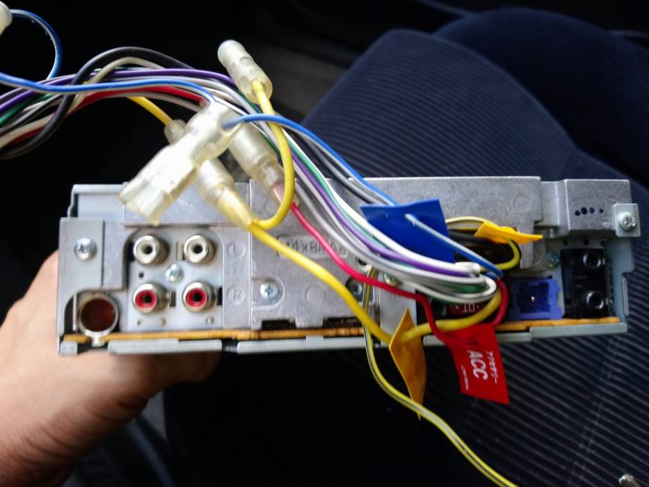

Става дума за това авто Cd, уж не е било евтино на младини- около 300 лева...с доста екстри , но без гнездо за флашка, чете Mp3 и и aудио дискове, та реших да си изкарам отзад, от AUX входа кабел който да си виси някъде в жабката и от време на време да си пускам телефона или др MP3 източник. CDто има 2 бр един под друг конектора за жак на единия пише AUX-in, (другия под него не знам за какво е) отделно до тях има и  син конектор за IP-bus...  май е за чейнджър, но ми казаха че и той имал функциите на AUX. Та първо закупих обикновен AUX кабел с по 3 сектора на жака, свързах CDто с телефона си от конектора за слушалки  и пуснах музика от youtube, защото в тел си нямам качена Mp3 песни и ...нищо!! На дисплея не излезе AUX както очаквах, рових и в менюто на CDто никъде не открих сигнала от телефона... след месец реших да пробвам с кабел Ip-Bus-същия резултат, AUX никъде не се изписа, камо ли да се възпроизведе музика. Въпроса е защо в описанието на CDто пише, че има такава екстра, има си и букса, а на практика не можах да се свържа чрез AUX с MP3 източник...ето и линкове от въпросния "Pioneer " за мнения...дали аз не правя нещо както трябва?!!! Слагам и снимка на задната част  за да видите конекторите, синият е за IP-bus на Pioneer. Добавих снимки и на 2-та кабела, с които се мъчих:nono:Teлефона с който свързах Cd-то е Iphone ако има значение?Да не би да трябва да пусна Мp3 песни от телефона:help:

Aux in  е входа който ти трябва, за да просвири на него трябва да превключиш Aux  входа от player- а.
Не се вижда добре от снимката ти, но входът трябва да е един от черните най-дясно на нея. И да трябва да възпроизвеждаш звук от устройството от, което искаш да има сигнал към плеъра. Трябва и да избереш правилния инпут от плеъра.
нали това ви написах, че до тях е и синия, което тр да ви ориентира, че говоря за черните конектори само на горния пише "aux In" в който включих обикновения AUX кабел и го свързах с телефона си, да обаче нищо не последва!!!Нито от синия на Паинера- конектора IP-Bus.... едва ли проблема е в кабелите!!!или е в източника на сигнала или в CD-то....това говори ли ви нещо...??

Те това е,  червено и бяло чинчове.
конекторите в червено и бяло са изходи за суб. на едната 2ка съм включил субуфера в багажника:nono:
преди 3 минути, marti76 написа:

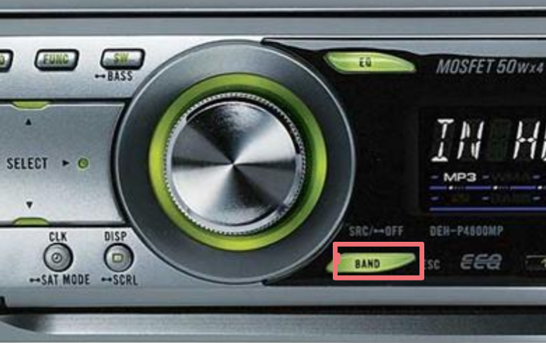

Aux входа го избираш с Source бутона.
преди 3 минути, AAUUXX написа:
видя ли бутона някъде, аз може и да съм го пропуснал,на снимката кой е?!!най-долу е май под Volume копчето малко в ляво от тези на кръст дето са за управление ми се стружва с абревиатура е дадено SRC, нали???

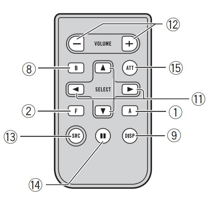

Бутона е на дистанционното.
13- позиция е бутона за който става  въпрос.

преди 8 минути, AAUUXX написа:
да ама аз го нямам това дистанционно!!!!нтересното е че това cd го има в 2 сходни модела само че с едно обозначение като модел
https://www.pioneer-car.eu/de/en/products/deh-p4800mp/support и това https://www.crutchfield.com/S-WRJ0Af0DBX4/p_130DEHP480/Pioneer-DEH-P4800MP.html
и моя модел и той тр да е с дистанционно но съм го взел без!!!тр да има начин да се избере и от панела AUX. На втория вариант CDto e с сателитно радио....
преди 4 минути, marti76 написа:
Това ти е бутона от панела

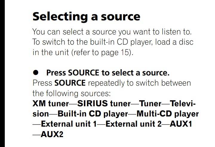

Трябва първо от настройките чрез  FUNCTION да избереш и включиш след това AUX-ите, а чак после можеш да ги използваш и избереш чрез SOURCE
Както се казва - RTFM!
преди 19 часа, Безимен написа:
всочко се появи, тамън 2 aux-а имам....не знам  как се появиха във функциите, а досега не ги откривах...всичко е ОК. благодаря за помощта
