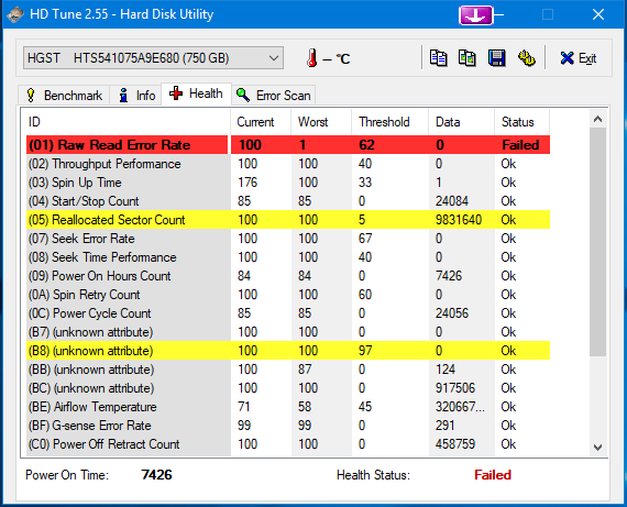

Здравейте , изпадна ми един лаптоп втора ръка на много добра цена 180лв . Той е в къщи и го тествам ама не разбирам много какво да му гледам дали е читав. Лаптопа е Hp envy , нз тончо коя година е май 2014. Та прикачил съм характеристиките и го сканирах с HD tunes нещо свети в червено . Та какво мислите вие дайте мнение и какво още да гледам. Благодаря предварително
За тази цена - какво да му гледаш :D . Купувай. След това изхвърли харда, сложи му едно SSD 120GB, и ще имаш много прилична машинка за малко пари.

Останалите графи в статуса на диска изглеждат напълно нормално, само нещо с развъртането излиза от нормите. Така че, по-скоро проблем с механиката, дали лагери, дали електромотора е прецакан. А кабели да не би да няма?
Странно, не бях виждал диск в лаптоп, който да не се закача директно към платката, а да има кабели. Отварял съм няколко различни модела, гледал съм много клипове на други как се разглобяват, но такъв с кабели за пръв път виждам. Но ме съмнява от там да дава толкова много и такива грешки в SMART.
Температурите също не изглеждат добри...Кой знае колко е пълно, или е било преди да се предложи за продажба(ако предишният собственик  го е продухал набързо, поне в по-видимите при отваряне отсеци) вътре с кечета от мръсотия.  А диска че ще трябва да се сменя, е вероятно, веднъж прецакан, каквото и да е фалирало вътре в него, дали плочи, дали механика, едва ли подлежи на ремонт.
