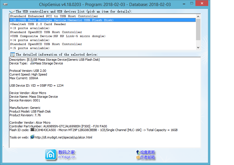

Parliament , с тази програма пробвай да видиш какво ще ти покаже.
https://www.usbdev.ru/?wpfb_dl=8339
сега ако ми кажеш кое от двете да натисна

преди 5 минути, lupis написа:
Нищо не натискаш,  програмата ти показва параметрите на флашката.
http://fiashboot.ru/files/file/564/index.htm

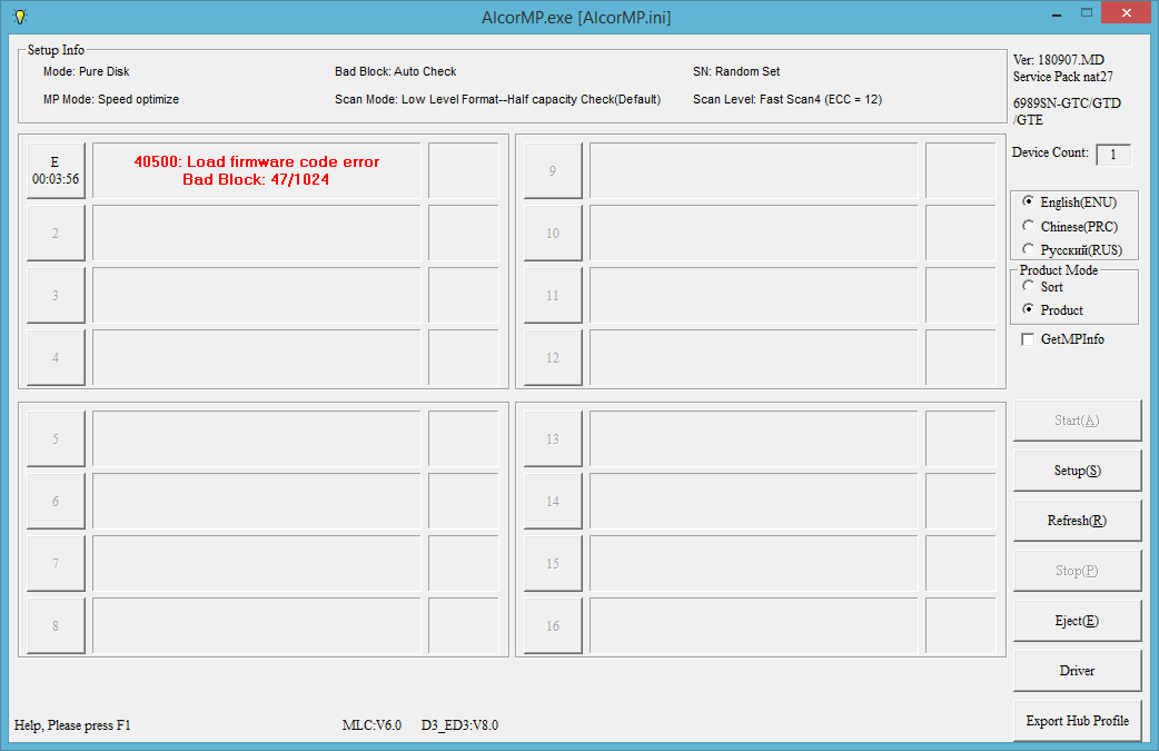

По- скоро трябва да използва https://www.usbdev.ru/files/alcor/alcormpmd/ , първо пробвай с най- новата версия, ако не стане с нея- с друга версия. Има инструкция как се процедира.

тая програма по никакъв начин не мога да я инсталирам,пробвах и стара версия и не може,изписва ми cannot server и неще
Тя не се инсталира, разархивираш файла, отваряш папката и цъкаш на AlcorMP.exe
https://www.usbdev.ru/?wpfb_dl=8320  Прочети внимателно инструкциите
https://www.usbdev.ru/articles/a_alcor/alcormp-repair/

на 16.01.2019 г. в 16:49, lupis написа:
Днес пуснах  програмата да пробвам,следвах инструкциите и флашката се поправи.
Благодаря ти много:beer:
