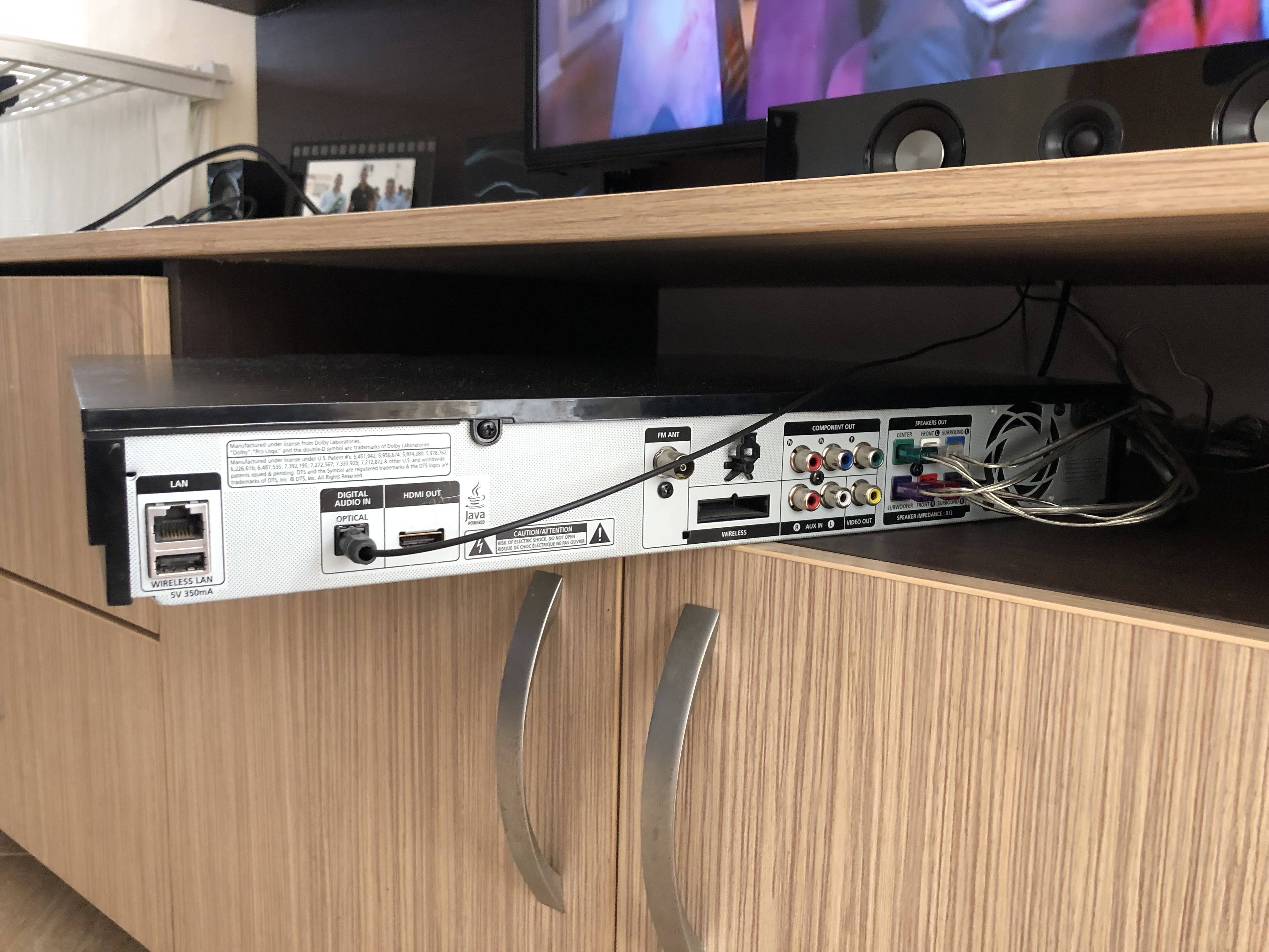

Здравейте! Имам домашно коно Samsung HT-D5100 и искам да му сложа втори субуфер! Въпроса ми е дали е възможно и ако да къде по-точно трябва да се свърже! Мислех си да го свържа успоредно към единия но може да се повреди плеъра! За последователно свързване мисля че няма да се чува силно! Ето снимка с портовете на двдто
Не можеш да включиш втори субуфер, не е и нужно да го правиш, може да бъде заменен сегашния със същия импеданс и по- висока динамика например.
