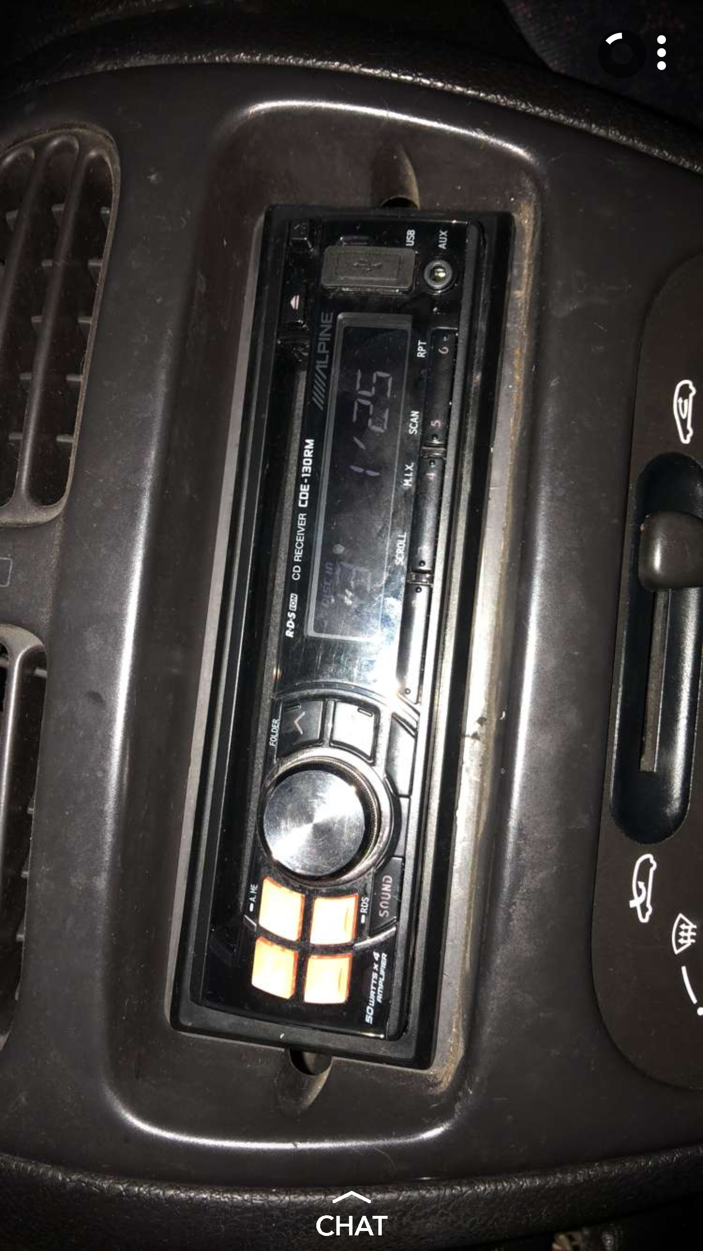

Карам Peugeot 206. Със стария CD player имах проблем - изключваше се, загряваше, не тръгваха някои дискове и го сменх с нов - Alpine. Сега, когато увелича музиката не се изключва, но прекъсва. Четох по форуми, че може би не достига достатъчно ток до колоните (тънки жици) или че акумулатора е твърде слаб. Та, мисълта ми е дали трябва да сменя колоните или проблемът идва отдругаде.

Когато колата работи увеличавам до 35 (звучи нормално, не прекалено слабо), ако увелича повече започва да пука и ми направи впечатление, че когато изключа колата дори на 35 пак пръщи. А за кабелите не знам...

Когато бях със старото радио дисплеят премигваше, лампите не. Както вече споменах, докато колата работи може да се увеличи до 35, а когато я изключа запомва да прекъсва. А човекът, който сложи новото радио каза да сменя говорителите.
