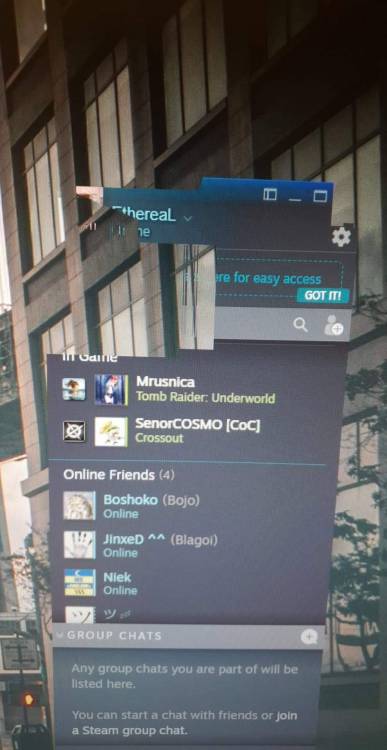

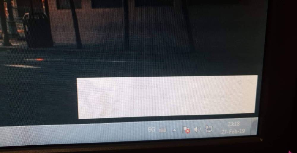

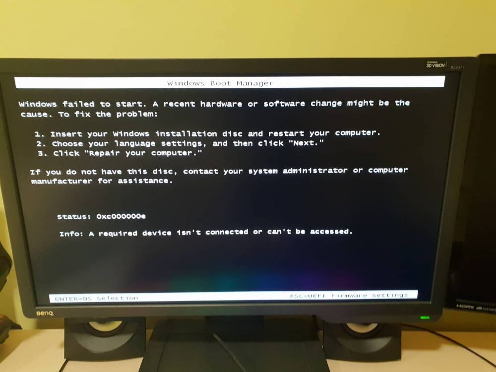

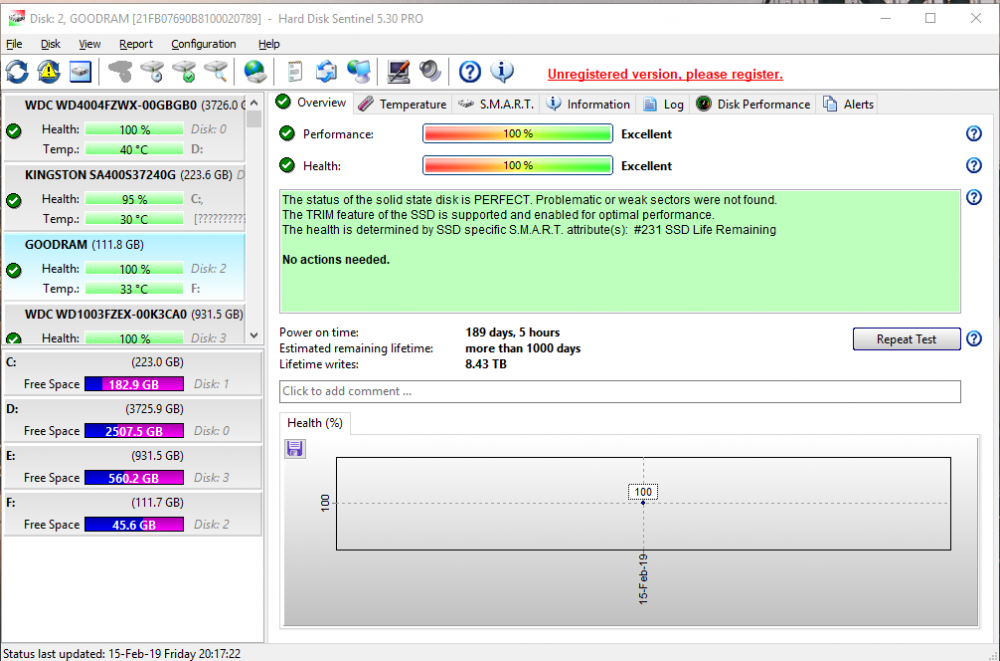

Ползвам основно 7-цата. До вчера всичко си работеше перфектно. Снощи като пуснах компютъра (win7), почна да "виси" на логото на Windows (но анимацията на логото си вървеше, т.е. не беше freeze-нало). Чаках няколко минути и рестартирах. Windows-ът зареди, отварям discord, но след като се опитам да затворя прозореца на дискорд, той остава на екрана, въпреки че програмата се затваря в таскбар-а и я няма в таск мениджъра. С десен бутон - Refresh, прозорецът изчезна. При затваряне на steam пак има подобен проблем, но прозорецът изчезва след 1-2 секунди. Дойде някакво известие от месинджър през chrome, след него остана бял правоъгълник на мястото на известието. Реших да boot-на 10-ката да видя там как е положението - нямаше ги тези проблеми и забелязах, че в This PC липсва 120gb-овото SSD. След това като се опитах да пусна 7-цата ми излезе грешката на снимката. Днес успя да зареди 7-цата, но при първото включване отново висеше на логото на windows и след това пак прозорците не се затваряха. Програмите Hard disk sentinel и SSDLife показват, че дискът е healthy (като Hard disk sentinel показва, че проблемното ssd е на 100% health, а новото на 95%?). По едно време пак 120GB SSD не се показваше в This PC. Пробвах да разменя SATA кабелите на двете SSD-та, но няма разлика.
Това е нерегистрирана версия ,диск не се тества под ОС.Теста няма да е меродавен .Прави се под ДОС със някой от инструментите на Hirens boot CD .

Точно фактът, че изчезва от системата ме кара да си мисля, че дискът си заминава, но това, което ме учуди, е че изписва GOOD health или 100% на тези програми, ако може да им се вярва. Проверка на системните ми файлове ми даде да направя след онази грешка, която е на снимката в първия пост - не откри грешки. Ще пробвам утре с чиста инсталация, макар че преди 2-3 седмици е инсталиран уин-а и от тогава насам нищо ново не е инсталирано.

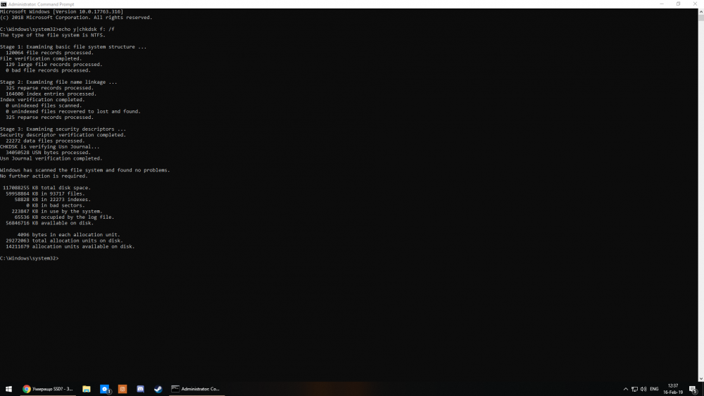

Сканирай диска с Windows 7 под Windows 1o за грешки: десен клик по Старт бутона и избери Run as administrator. В черния прозорец постави следния текст:
echo y|chkdsk n: /f
и натисни Enter. Тук n: е дискът с Windows 7
преди 10 часа, DarkEdge написа:
echo y|chkdsk n: /f
Не намира проблем, но аз на чекдиска на 8.1/10 не вярвам. Ако имаш флашка със CD с Hiren's Boot CD там в mini Windows XP можеш да направиш проверка.

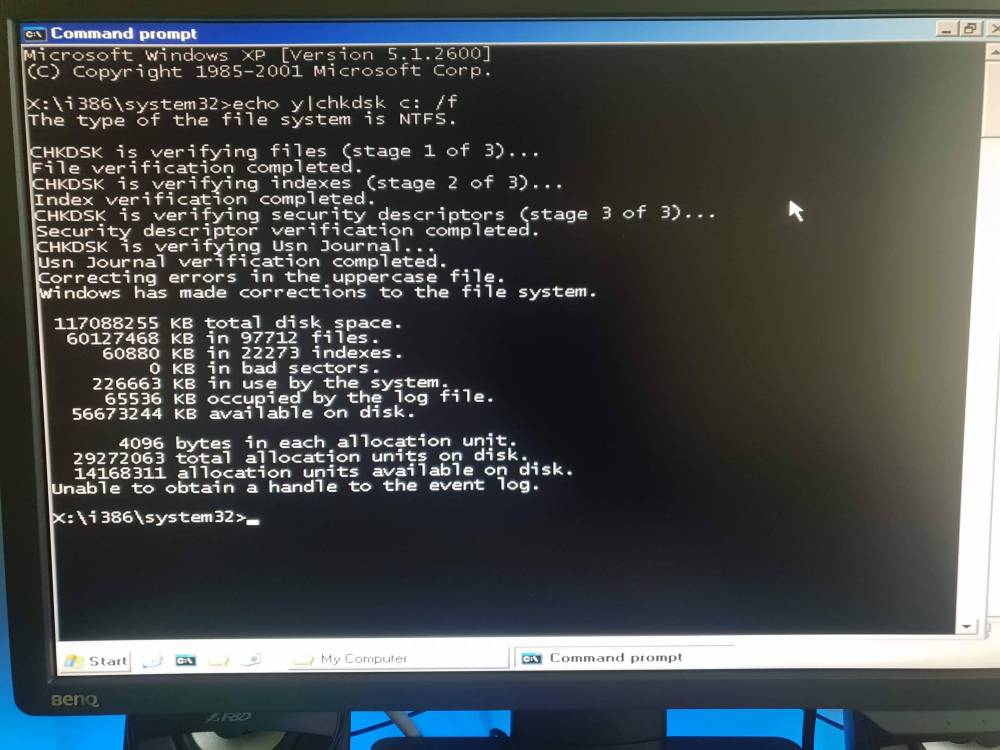

За offbootdir не разбрах коя буква трябва да сложа, в this pc или в disk management не ми показва дял с малко мегабайти или System Reserved. Четох в нета, че в повечето случаи било C:. Ето ги и резултатите от mini xp.
Чудесно и двете проверки са направили ремонт. Пробвай да стартираш Win 7

Той само понякога не зарежда и виси на логото, в случая зареди, но прозорците пак си залепват по екрана, както описах в първия пост, сега забелязах, че и хрома не се отваря. Общо взето нещата, които са инсталирани на въпросното SSD правят проблеми (самия windows, discord, chrome, steam...)
