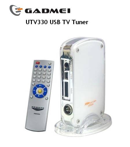

Здравейте! Търся си тв тунер, с който да записвам на компютър аналогов сигнал от видеокасети. Имам Gadmei usb utv 330, но започна да проявява дефекти при запис и търся нов. Питането ми е за тунер Gadmei TV6818E. Виждам, че има вход Ant-in, като този който ползвам и на моя стар gadmei, а в схемата е отбелязана връзка с кажи-речи всичко но не и с  пс/лаптоп. Вече имам плеър, който работи с продукти на gadmei - TVHome Media - през него пускам и записвам. Дали това ще може да се случи и с Gadmei TV6818E ?

Наистина ще е жалко, ако не може. Други, които намирам като вариант, са Gadmei TV5821G и Gadmei Combo TV Box 2188, може би и с тях ще е така уви... Наличният ми тунер няма проблем с прегряването, там си е ок. Проблемът е в записите - докато е на плей всичко е нормално, по време на запис също картината върви гладко. Когато се пусне готовия запис обаче започват да се появяват квадратчета тип ниска резолюция в някои моменти, особено при бързо движение - не на целия екран, само в долната част. Това става за секунда-две, но пък е кажи речи през 2-3 минути и ме дразни. Записвам го на пал-двд, което е оптималният метод като качество/размер.
Може да пробваш в друг режим на записа, а после готовия файл да го минеш през допълнителен софтуер (примерно Handbrake).
За прегряването не е много сигурно, защото няма как да го премериш.
Тествай тунера на друга машина, да не би да имаш проблеми със софтуер/хардуер? Ако ти прегрява машината и тротълва, може да не смогва да направи записа.
Бях пробвал да записвам в друг формат - единственият с по-добро качество е  директният запис в AVI, който е 24000мб/час (пал-двд е 3600). Файловете освен, че естествено стават огромни не ми ги отваря никоя конвертираща програма. Иначе наистина са чисти, тези квадратчета при движение ги няма там.  На настолен компютър съм, имам и лаптоп, но е с по-слаби параметри. И двете машини са с Уиндоус 7 ултимат 64 бита. По принцип gadmei 330 го водят , че не върви на уиндоус 7, но инсталирах и драйверите и работната програма само с промяна в compatability mode преди стартиране на инсталацията и после преди стартиране на самата програма (иначе въобще не ми даваше да записвам).
С каква конвертираща програма си пробвал? Ако се възпроизвежда нормално не би трябвало да не може да се конвертира, освен ако записа не е кодиран, но тогава няма да можеш да го гледаш с външен софтуер/плеър. Проблема най-вероятно е софтуерен и за двете неща.
Досега съм пробвал с Any video converter, WinAvi all in one, autoGK и virtualdub. Преди време ползвах Handbrake за двд рип и бях доволен от нея, може и за това да я пробвам. Ако проблемът е софтуерен би следвало да може да се отстрани по някакъв начин.
Благодаря за статията, но нямам добро мнение за тунерите с чинчове  - последните десетина години съм пробвал достатъчно такива и повече не желая да троша нерви с тях. Доскоро ползвах външен усб на AverMedia hybrid volar 830 и вътрешен pci AverMedia A177. За съжаление и двата се повредиха в разстояние на месец, а вършиха перфектна работа няколко години. При видеокасетите се появяват някои проблем със смущения в сигнала, които се отразяват по различен начин при pci и usb тунерите и с тези двата хубавото беше, че каквото не върви нормално на единия върви супер при другия и обратно. При Gadmei няма никакъв проблем със смущенията, но това с прецаканите записи при пал-двд е кофти и разваля цялата работа.

Да, видеоплеърите имат изходи с чинчове и скарт, но връзката с тях е меко казано лоша - поне в моя опит. Не знам, може би лоша комбинация между вхс плеъри и тунери, но едва ли...Моят тунер gadmei UTV 330 има вход за кабел ANT, който ползвам за него и за предишните ми тунери за връзка с вхс-а,  и hdmi / usb за връзка с компютъра, но няма чинчове
