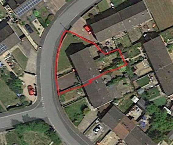

Аз имам възможност да захрана всяко устроиство с кабел от гигабитов суич. В момента правя ремонт и мога да пусна кабел за навсякъде и всъщност това ми е идеята. всичко да бъдат захранени със гигабитова връзка до главният рутер и колкото WiFi пуснат толкоз. WiFi ми е предимно за мобилни устроиства и смарт неща който имат само WiFi Свързаност.
Имам градина отзад с барбекю където също искам да имам покритие но тя е около 20 на 20 метра и мисля, че няма да е проблем. Имам около 15 метра паркинг и градинка отпред където пък искам да имам Wifi защото колата ми се ъпдеитват разни неща. С две думи две устроиства на първия етаж, едно на втория и едно на третия ще са ми достатъчни ако са на централно място.

Можеш ли да скицираш нещо с приблизителни размери - защото си мисля за "схема" с едно "outdoor" АР (за паркинга и BBQ-то) и едно (на втория етаж)......

Това в червеното. Къшата е широка 8 метра и дълга 10.5. паркига е около 10 метра някъде а задната градина приблизително 11. Размерите са приблизителни плю минус 1 метър. Градината с тревата не ми е важна. За размерите на къщата съм сигурен но градините не съм ги мерил и са приблизителни размери но горе долу по мащаба става ясно. Два етажа плюс беисмент( нещо като мазе направено като две огромни стаи, едната е работилница другата като механа ) С две думи трябва ми решение да разширя съществуващата си мрежа без да създавам нова мрежа. Искам да е в роуминг защото жената има навик да си пуска някакви неща да гледа на телефона и като ходи насам натам да не и прекъсва филма или там каквото гледа за да се закачва на нова мрежа например. Трябва ми една мрежа за всичко защото ще е сложно да обяснявам на цялото семейство защо не виждат принтера или защо не могат от телефона да си пуснат парното в стаята например. Някой от тези неща са ни разглезили но така или иначе ги ползваме вече въпреки ужасната връзка.
Моето предложение е следното:
На покрива на къщата се слага едно Ubiquiti UniFi AP, AC Mesh Pro - то ще покри изцяло "външните площи" и третия етаж. С едно такова, покривам 28 декара картинг писта, като към него има свързани нон стоп 30 устройства (специални контролери на картингите). Никакви проблеми при движение със скороти над 50 км/ч.
Някъде централно (на тавана) на средния етаж, слагаш едно Ubiquiti UniFi AP, Long Range - то ще покрие двата етажа - 1-ви и 2-ри.
Цялата система се управлява от контролер, който може да е инсталиран на някоя слаба стара щайга с Windows/MAC OS/Linux - ако имаш излишна машина.
Същата работа върши и това - много по удобно и компактно е. Ако се окаже, че на първия етаж (в работилницата и механата) сигнала е кофти, може да се добави по всяко време едно Ubiquiti UniFi AP, но мисля, че няма да има нужда.
Ако няма възможност за монтаж на покрива на къщата (не знам какви са законите при вас), ще ти дам друго решение за външните площи от двете страни на къщата
За покрива не се бях сетил. Да мога да кача една тръба за стойка, два метра над билото ми е максимума позволено но в моят сучай май ще са достатъчни. Благодаря ти ще я обмисля тази идея. Изглежда логична.
