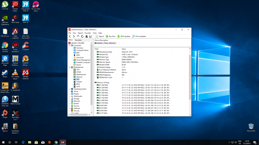

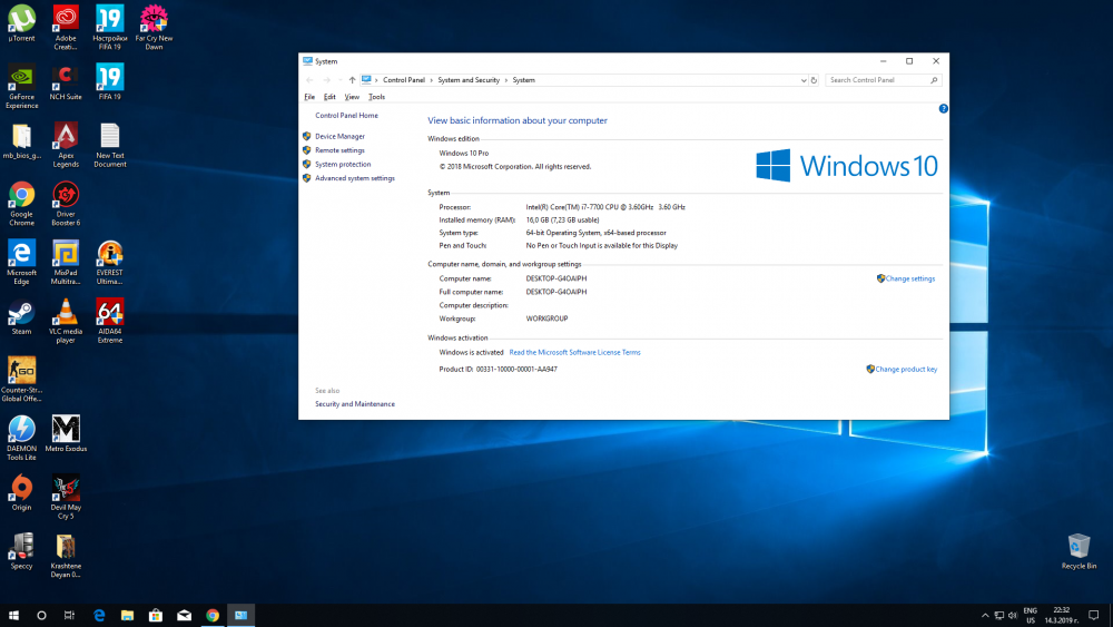

Имам 16 , но показва 8!!!
преди 1 час, Plamen Sedlarski написа:
Показва 16 но си бил до сега с 8 и биоса не е единтифицирал другите 8. При рестарт на компа  ниско долу вляво забелязваш ли нещо  като "Save Mode" и след него F1? Трябва да натиснеш F1 за да познае и другите 8 гигабайта и компютърът ти ще продължи със зареждането на системата. Едва тогава ще провериш колко са наличните гигабайти на системата. Вече трябва да са 16. Сещаш ли се , че с поставянето на нови 8 гигабайта RAM, ти монтираш нов хардуер в компютъра си? Нали някой трябва да го опознае , приеме и тогава да ти позволи да работиш и с него.

673527117_DesktopScreenshot2019_03.14-22_32_52_76.png.47f82d400416665312be3ef2b3c516a6.png
На рамта и няма нищо просто на тези проблемни 2 слота като я сложа и компа се цъка нормално и след 5 секунди...слотове не съм ги чистил въобще!!! Ако не тръгваше тогава щеше да е сериозен проблем , но тръгва и след 5 секунди сам се изгасва!!!
