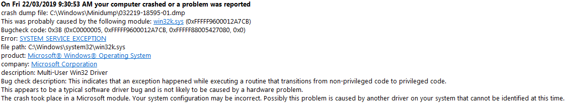

От известно време имам проблем с РАМ-та, проблема е в това, че понякога не отчита втората плочка от 4ГБ, оправя се след като я извадя и пак сложа.
Имам само два РАМ слота и няма как да пробвам с друго дъно понеже нямам под ръка, а прителите отдавна са ъпгрейднали на ДДР4.
Пробвах да разменя местата на плочките, но след време пак се бъгва, получавам син екран и след като компютъра се рестартира, едната РАМ не играе роля, пак си ми изписва 8ГБ в опциите на компютъра, но само 4 са използваеми.
Видеото ми е външно.
Това е грешката от краш дъмп-а
