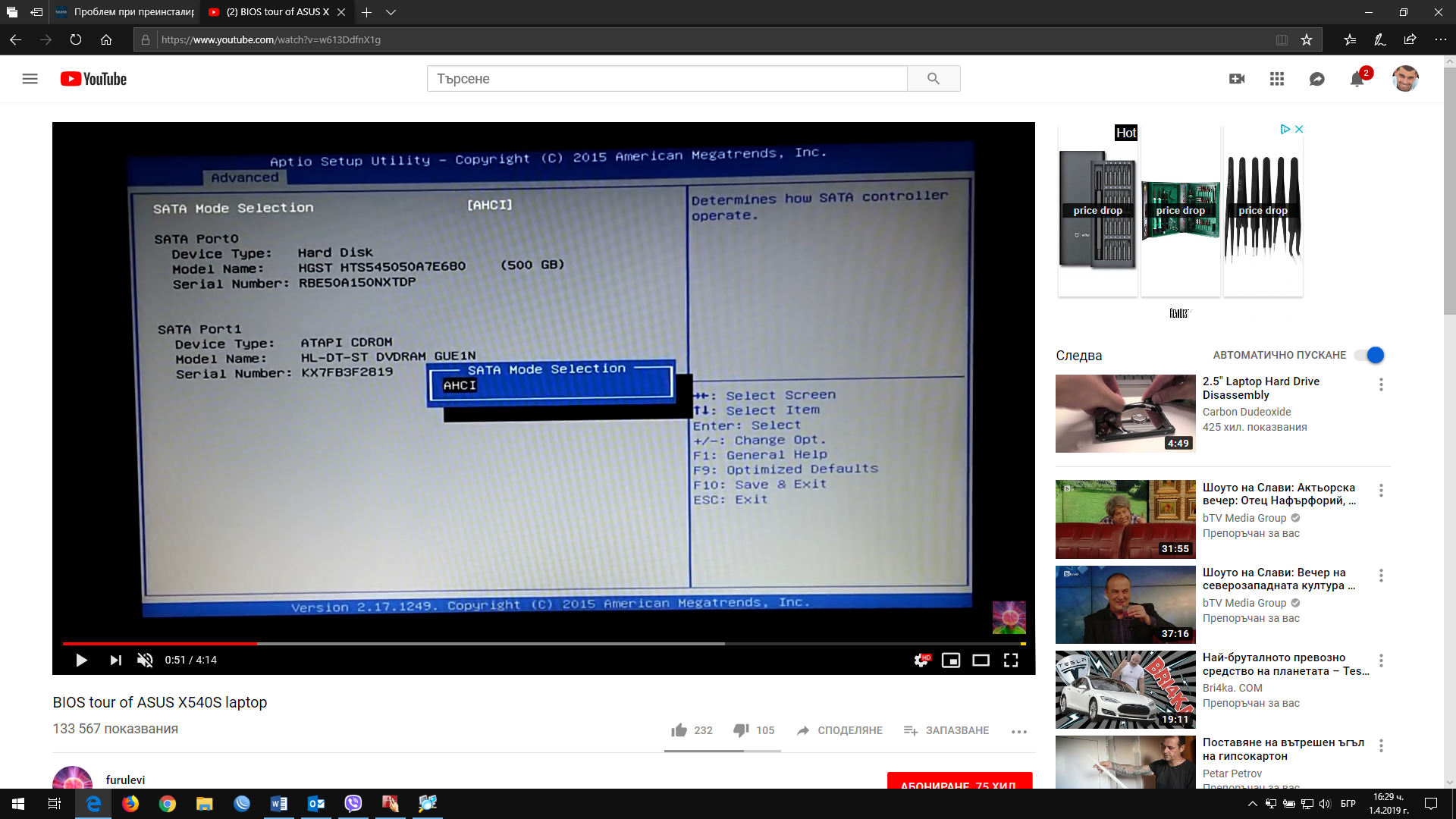

В този раздел няма информация за хард диска. Погледни в Advancent  -> SATA Configuration. Прикачи изображение на този раздел да видим какво има там.
Ето тази информация ни трябва за да можем да ти помогнем. Това е пример!
Разггърни SATA Configuration и покажи снимка.
Е, тук трябваше да се вижда твърдият диск. Или не контактува по някаква причина или просто е дефектирал.

На първата снимка с данни за САТА-конфигурацията се вижда САТА0 диск 500 ГБ, после вече не се вижда.1.-Или е изгорял диска  или по-вероятно САТА0 -та на дъното не е наред (контролера). САТА1 е наред - вижда се ДВД-то.Изход - САТА чекмедже на мястото на ДВД-то,  ХДД в него и трябва да тръгне. Евентуално !!!
Гледаш грешна снимка - тази с 500-те гб. е примерна къде да търси човека :)
на 3.04.2019 г. в 23:10, toc написа:
Това не променя нищо(снимката с 500те ГБ диск), може диска да се е виждал и после да изчезне, въпроса е че биоса не вижда диска ....  всичко друго е както съм го написал
