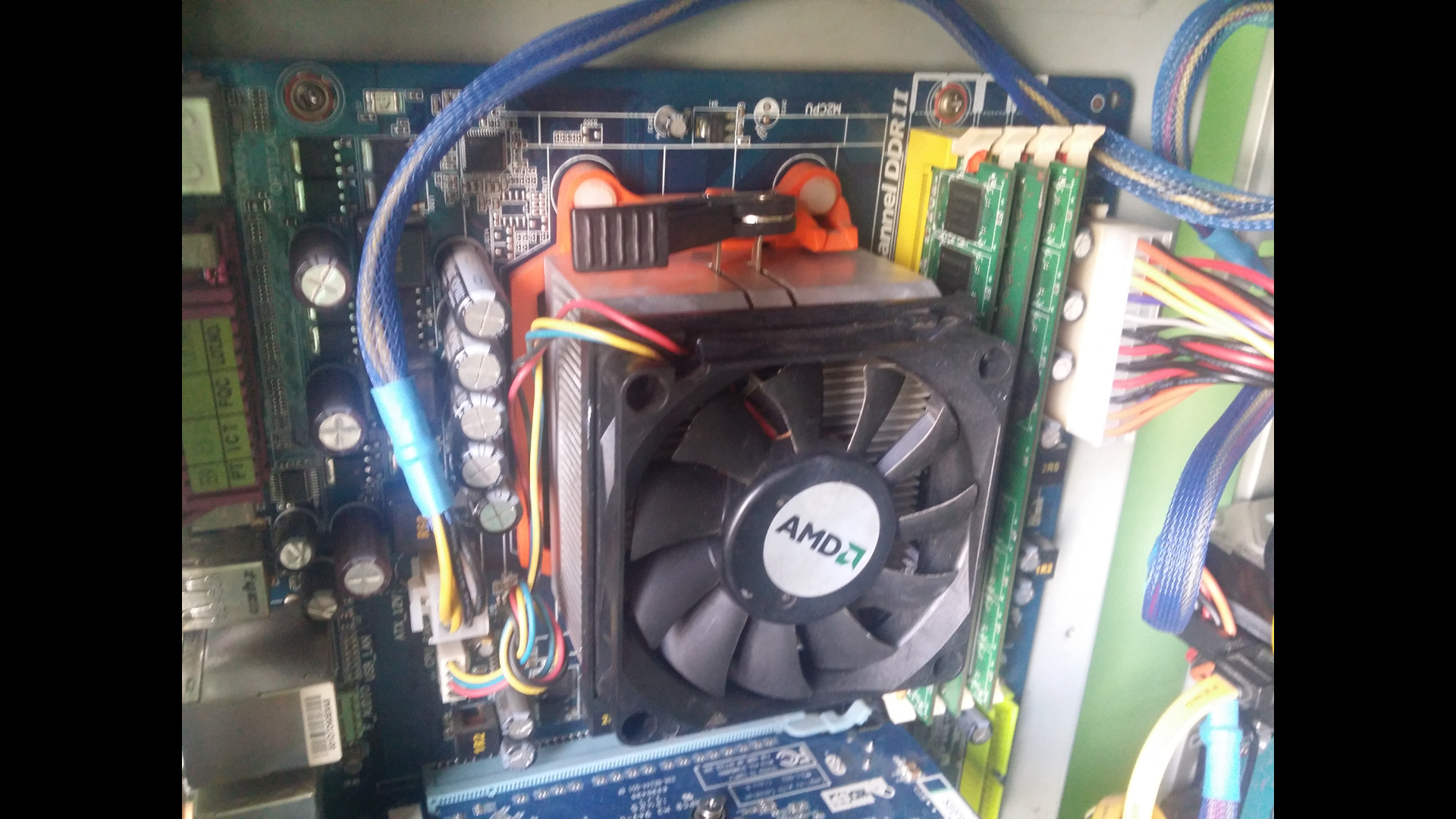

@Емил Костов а ти видя ли как му е разпорено дъното, какъв спрей ще го спаси това според теб?

Ами ако е натискал или дърпал рязко като нищо може да го повредил. Дъно от самосебе си не може да се огъне. Но по време на почистване на машина или когато един компютър не е пускан дълго време след почистване и продухване задължително се пръскат слотовете с контактен спрей.

Нищо не съм натискал или дърпал до такава степен, че да цъфне дъното. Даже нямам спомен да съм го вадил до сега това дъно.  Ако е възможно да се получи от греене на процесора, по-вероятно е това да бъде причината да е станало така.
Огъва се дъното, както казах най-вече поради калпава задна планка или тежък/много натегнат охладител. Самия охладител като виси вертикално също оказва напрежение и с времето/годините се получават такива изкривявания. Както може да се откачи и PCI-E слот поради тежка видеокарта. Има много такива случаи в мрежата, който го интересува ще си намери информацията.
Малко офтопик, ама като видях снимката - като е бил щракван охладителя на процесора, как е изкривено дъното .....
Това се получава като се асмеблира компа и не се сложи процесора на дъното извън кутията, на стабилна подложка, а в нея, когато дъното е завито вече на крачетата.
Но да, в крайна сметка - разкарай го вече това дъно и ъпгрейдвай. Толкова по темата.
Значи най-вероятно аз съм го прецакал като сменям термопастата
преди 9 минути, trklk0 написа:
Дали си бил ти, не е ясно, но със сигурност си увеличил вероятността да му се случи нещо непредвидено.
Във всеки случай те е изкарало прилична цифра годинки, така че се е държало храбро, а ти продължаваш смело напред. :)
Аз виждам единствено калпава задна планка, която е поддала с времето и от там се е изкривило и дъното. Ако беше метална и от твърд метал, това нямаше да се случи. Охладителя се затяга до едно положение ако е с винтове, след това колкото и да се напъва, няма как да се пренатегне, освен ако не е някой направи си сам. Реално за 25 лева няма какво да го мисли - за части или в коша и следващото:

В интерес на истината не е ходил по сервизи за толкова години. В началото докато бях още малък и не разбирах нищо, по спомен, сме го носили да му сменят захранването един-два пъти. Станалото станало, просто не бях чувал до сега, че трябва да се извади дъното за да се монтира охладителя. И да... пак като изкара толкова години, какво още да искам :D

Не е нужно да се вади дъното, за да се демонтира/монтира охлаждане - много дъна съм сглобявал/разглобявал, но такова нещо никога не съм правил, освен ако не сменям кутия/дъно или се сменя охладител, който е с по-нестандартна задна планка и за да се монтира трябва да се извади дъното, ако кутията не позволява интервенции при монтирано дъно.

Аз виждам единствено калпава задна планка, която е поддала с времето и от там се е изкривило и дъното. Ако беше метална и от твърд метал, това нямаше да се случи. Охладителя се затяга до едно положение ако е с винтове, след това колкото и да се напъва, няма как да се пренатегне, освен ако не е някой направи си сам. Реално за 25 лева няма какво да го мисли - в зачасти или в коша и следващото:

Със щипка е охладителя
Да, но всичко покрай него е пластмасово. Друг път като вземаш друго дъно, особено ако е втора употреба, гледай отзад да има метална планка или направо смени охлаждането с такова, което върви с метална планка, ако дъното няма никаква, не рискувай повече с подобни пластмасови изпълнения.
Направо поръчвай дъното от горната връзка с опция за тест във вас и не го мисли повече, ако си решил да оставаш със същия процесор.
Компютъра се оправи! До кога обаче, не се знае. От както извадих дъното за оглед и го монтирах обратно в кутията, не съм имал проблеми, което ме кара да си мисля, че именно дъното прави мизерии. За сега така ще кара, пък знае ли се... може и години да минат докато се скапе тотално. Планката не посмях да я пипам за да не стане по-зле. Благодаря още веднъж на всички за съдействието! :)
