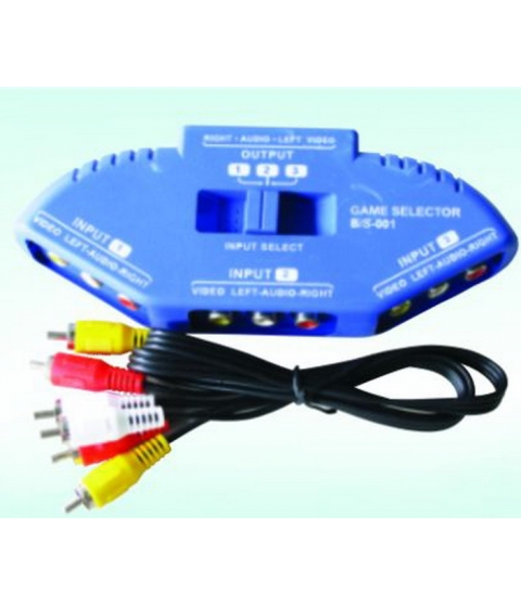

Здравейте.Искам да питам мога ли да свържа 2 активни тонколони с отделни системи към телевизор или лаптоп с показаният aux кабел с 2 гнезда.Благодаря предварително.

Струва ми се, че този кабел е за включване на слушалки и микрофон с 3.5 жакове към един общ, но 4-ри сегментен 3.5 жак.
Тоест няма да ви свърши работа.

Аз си мисля че снимката е на нещо от нета, с което питащата си мисли че може да стане.

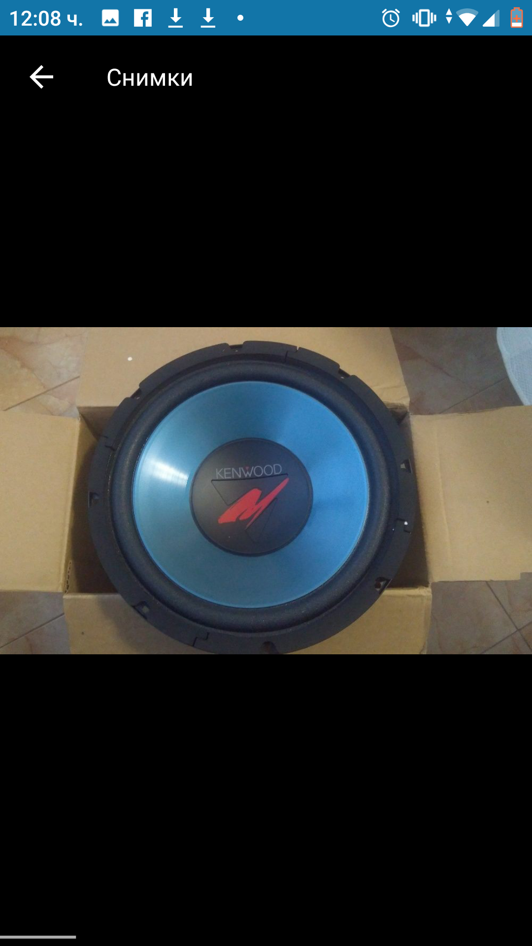

Здравейте .Направих снимки на тонколоните,но не мога да ги кача поради големият им размер Затова дръпнах от нета.Първите са обикновени активни 3 лентови 700 вата ,а субуферът е 12 инча 500 вата ще има усилвател към него.Благодаря за полезните мнение.Мисля да опитам !

Най-добре нищо такова. Не се допуска свързването на няколко източника към общ вход, получават се изравнителни токове и звукът ще излезе тих и с изкривявания, независимо дали единият звукоисточник е изключен или не. Използват се AV-селектори ръчни или електронни. Трябва обикновен стерео кабел към 2 чинча, а другата тонколона се включва към главната в жълтият чинч. Разклонителният кабел се използва само при паралелно свързване входовете на два или повече усилвателя към един общ звукоизточник, но не и обратното.

Все пак не стана ясно питащата за какви отделни системи говори, дали за два комплекта тонколони, тези колони плюс втора аудио система или за два източника (телевизор + лаптоп)? Онова другото на втората снимка е само високоговорител и не може да се свърже без усилвател, т.е. той е непотребен.
