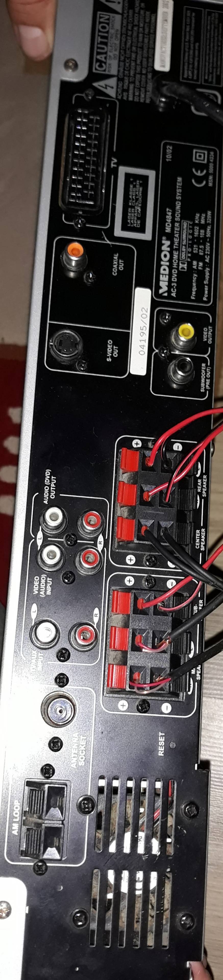

20190507_093546.thumb.jpg.b9580599d5a9c629f968180a7ff3e70f.jpgЗдравейте,  обръщам се с въпрос свързан с това как и с какъв кабел да мога звука от тв да минава през домашното кино да използвам колоните за по хубав звук. Иначе двд си работи слушам си от него музика , и излъчва картина на тв направих го със скарт кабел, но обратното не ми се получи. А основната цел на киното което взех е затова. Със булскатком тв съм,  мисля че и това има значение тунера ми е HD.
Тв- то ми е Hitachi ,
DVD medion

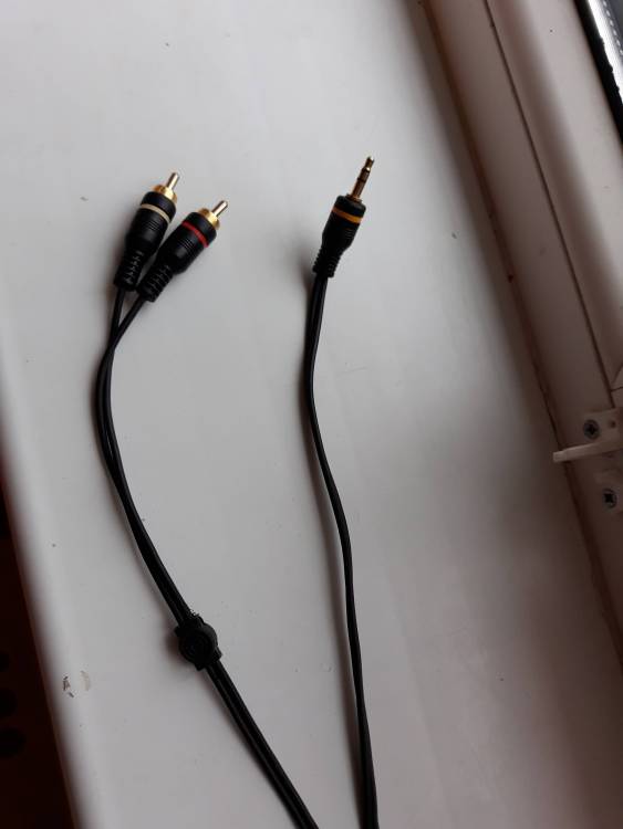

Имам ето това, използвах го за усилвателя към тв , но сега или нещо не го сложих както трябва или не е този кабел. В кои входове трябва да вкарам буксите , едничката е за слушалките към тв, а към домашното кино ?
SCART кабела е двупосочен. Трябва да стане. На Chinch също имаш вход. Препоръчвам ти да не ползваш изгода за слушалки, понеже е с по-ниско качество заради допълнителния усилвател и непостоянно ниво. Пробвай първо със сигнал от антена.
От булсаткомския приемник също може да се изкара звук, предполагам че не е само HDMI изход.

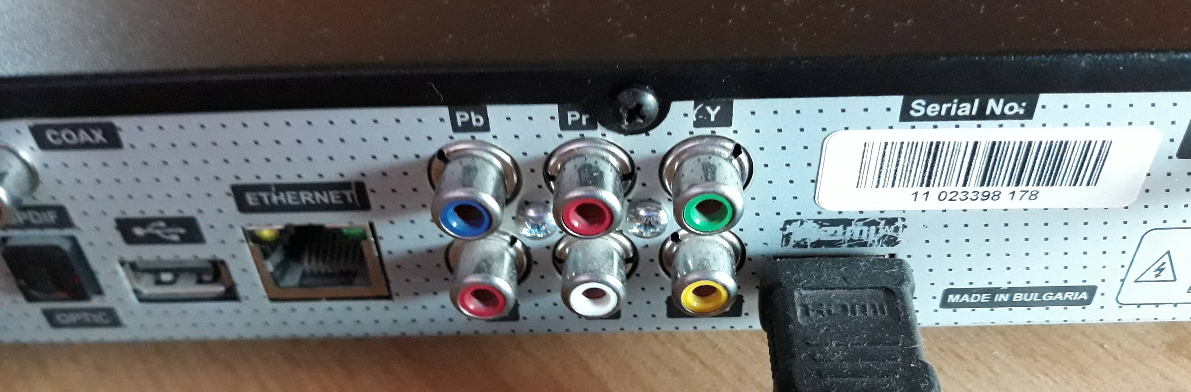

Пробвах със скарта , пак не се получи изчезва ми картината,  прехвърля ме към скарт канала и нищо нито звук нито картина. Показвам какво има булсаткома

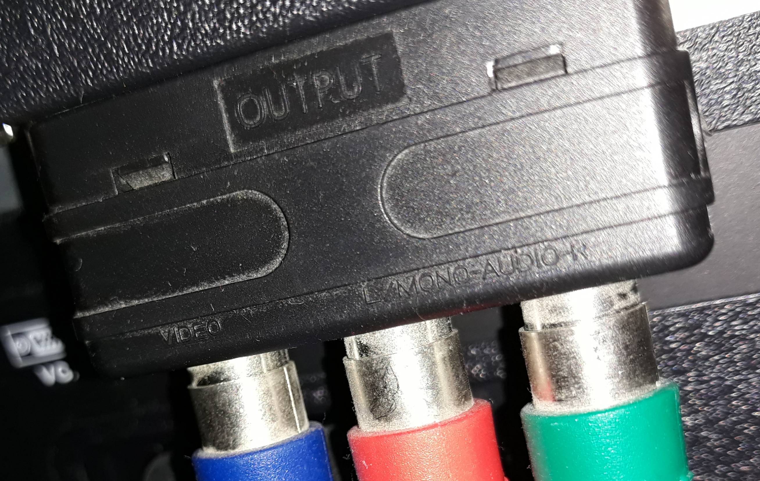

Другото което имам като кабел е това от една страна скарт от другата три лалета.

На приемника червения и белия чинч трябва да са ти звукови изходи. С кабел чинч - чинч го свързваш към същите входове на DVD. Звукът трябва да излезе дори без телевизор. Единствено ако е бавна обработката на картината в телевизора (който не пишеш какъв е) може да има забавяне на картината спрямо звука.
По другия начин със скарта вероятно става в режим вход и за това изчезва картината. Може би има в менютата превключване да е изход и кой сигнал да ходи на него.. Или трябва непълен скарт кабел.
Сигнал антена означава или стандартна кабелна. или в телевизора да е на цифрова ефирна. Ако нямаш антена в големите градове е достатъчно парче жица в антенния вход. И сканиране (настройка) за цифрова антена. Трябва да излязат навсякъде 6 програми. а в голямото село повече.
Пробвайте със скарт кабел без преходник!
Този който вие ползвате е орязан!

Благодаря Ви,  за Сега ми се получи с първия кабел който ми препоръчахте. През входа на тв за слушалки и аux на двд.
