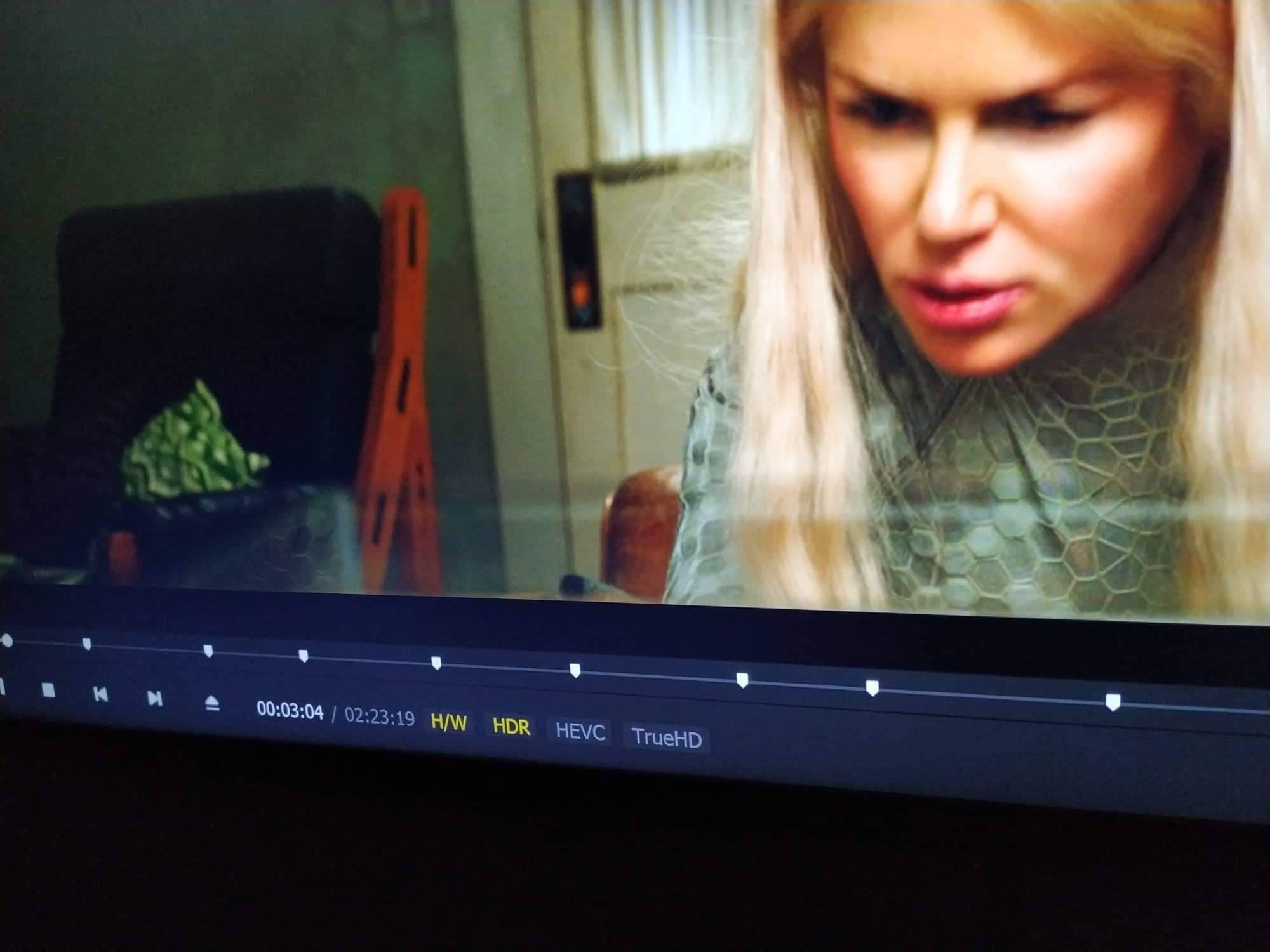

Здравейте ,може и да е писано по темата но наскоро упдейтнах малко техниката вкъщи и се сблъсках с няколко проблема.имам 4к тв имам кабелите имам ресивъра (поддържат си всичко) но има някои неща които може би още не разбирам(доста четох и по други форуми).1во характеристиките ми на компа. Старо дъно с процесор АМД феном 4 ядрен по 3.2(доста старичък) 8гб ддр3 рам и видео карта assus gtx 960 2bg ddr5.Инсталин е ПОТ плеър и с отметката на него HDR филмите вървят идеално.Но проблема идва когато пускам филмите през mpc в който е инсталиран madVR ....(него съм го сложил защото знам че уж трябва за HDRа при филмите) а на пот плеъра не е слаган и уж имам отметка HDR.Та проблема в mpc с пуснат madVr е че на малък екран филма върви но пусна ли го на фулскрийн започва да сече...на не цял екран ми пише че процесора е на 50 процента и нямам ядове,но когато пусна фулскрийн 100 процента и сече...видео картата е на 50тина процента и в двата варианта...дали някой се е сблъсквал с този проблем и дали евентуално с някаква смяна на дъно и процесор всичко ще е наред защото наистина са доста старички моите...и защо в пот плеър уж върви някакво HDR а на mpc НЕ.този madvr дали пуска макс от 4к филма а пот плеъра не го сбива някак...

Така ми споменаха,и защо ще ми трябва оптичен кабел след като е вързан през HDMI ARC ? оптичен кабел се ползва когато твто не поддържа hdmir arc(поправи ме ако греша).значи включа ли мадвр-а всички найстроки пробвах сече на фулскрийн.... позволих форматите пробвах dxva2 - NVIDIA CUVIC, пробвах и така dxva2(copy-back) всичко...  дава ми на фулскрийн процесора на 100 процента... това всичкото говоря с mpc плеъра... за ПОТ плеъра  не съм избирал с мадвр а по дефолт нещата пускам само HDR отметката долу  и H/w и филмите си вървят идеално...Въпроса е ако включа МадВР и на пота ще видя ли някакви осезаеми разлики от дефолт настройките в които съм в момента  и струва ли си евентуално да подменям дъно процесор(ако там е проблема ) заради тоя мадвр ? Иначе проблема с ютуба и хром се оправи мулти стерето си работи и така ,там също беше до настройка.

ами мисля да пробвам и през хард но си мисля че няма да изкара звуковете както трябва щото тв-то не е комп нали се сещаш :)  иначе отметката за hdr с пот плеър е пусната и си вървят филмите....въпроса е че ако пусна мадвр ще спече и той най вероятно затова питам какво аджаба иска като компютър и има ли смисъл... разликата със плюс мадвр осезаема ли е
