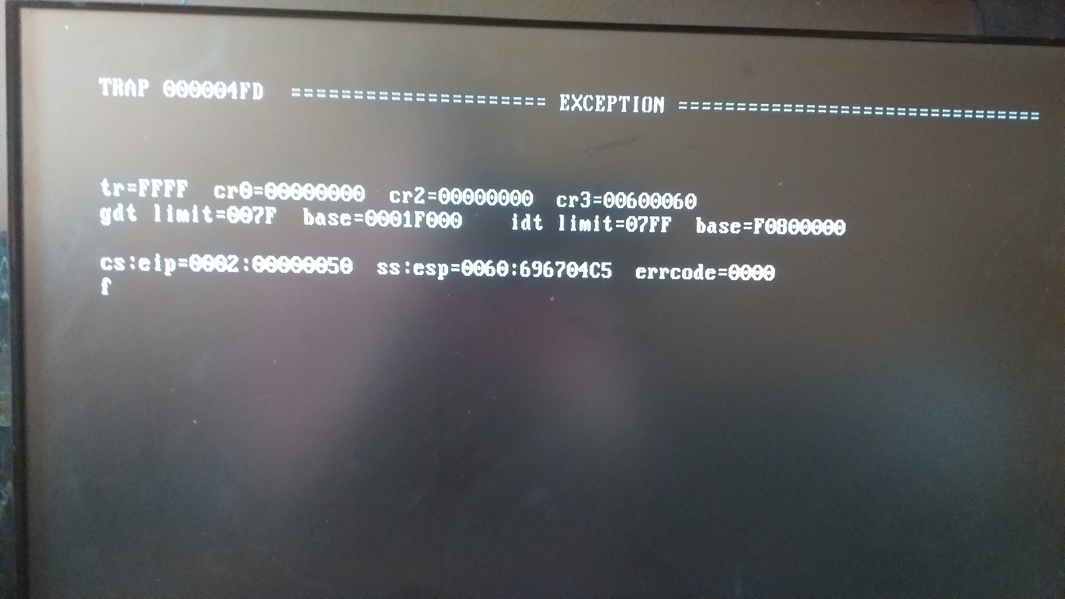

Моля някой да ми помогне,как да оправя "disk error occurred press ctrl+alt+del to restart"

Ако ще помогне ,исках да споделя интернет от лаптопа към компютъра чрез лан кабел ,10 секунди след като го свързах ми даде си екран ,рестартира се и от тогава е така

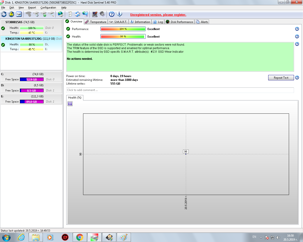

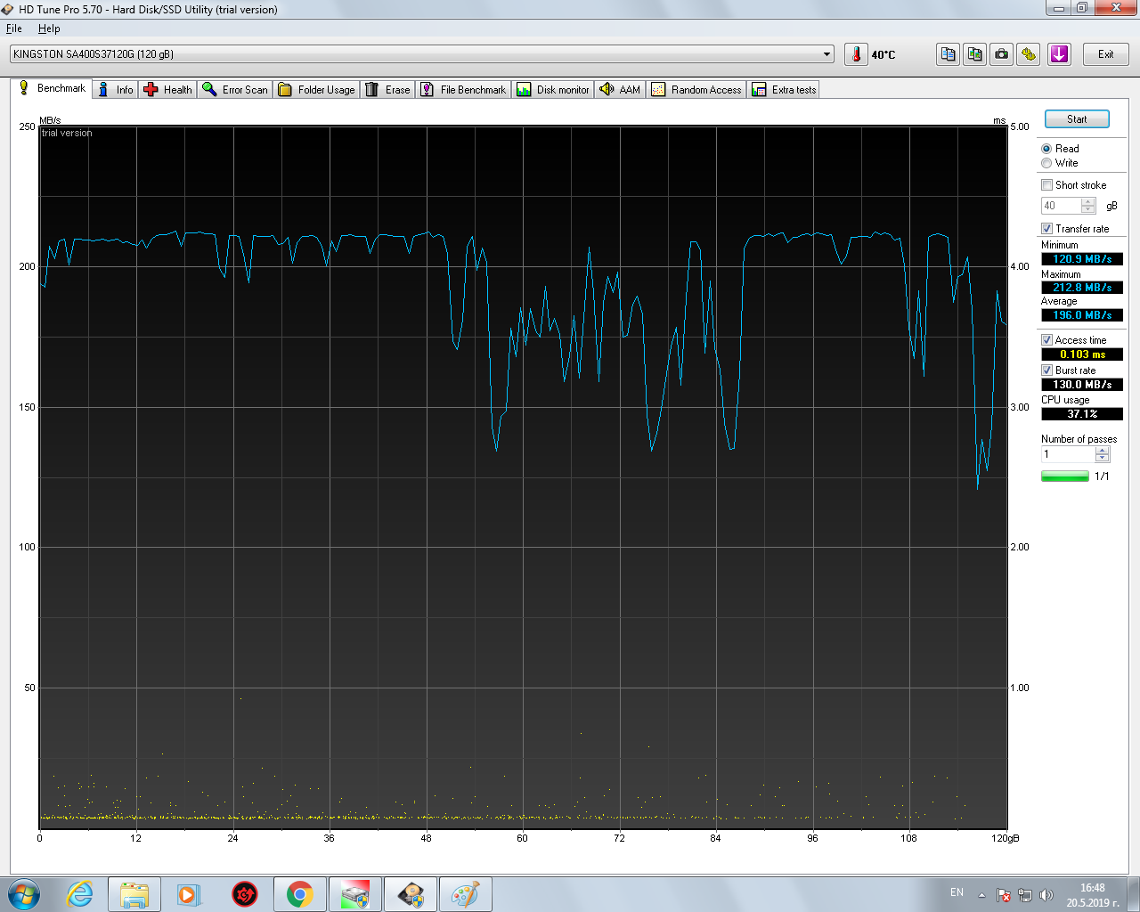

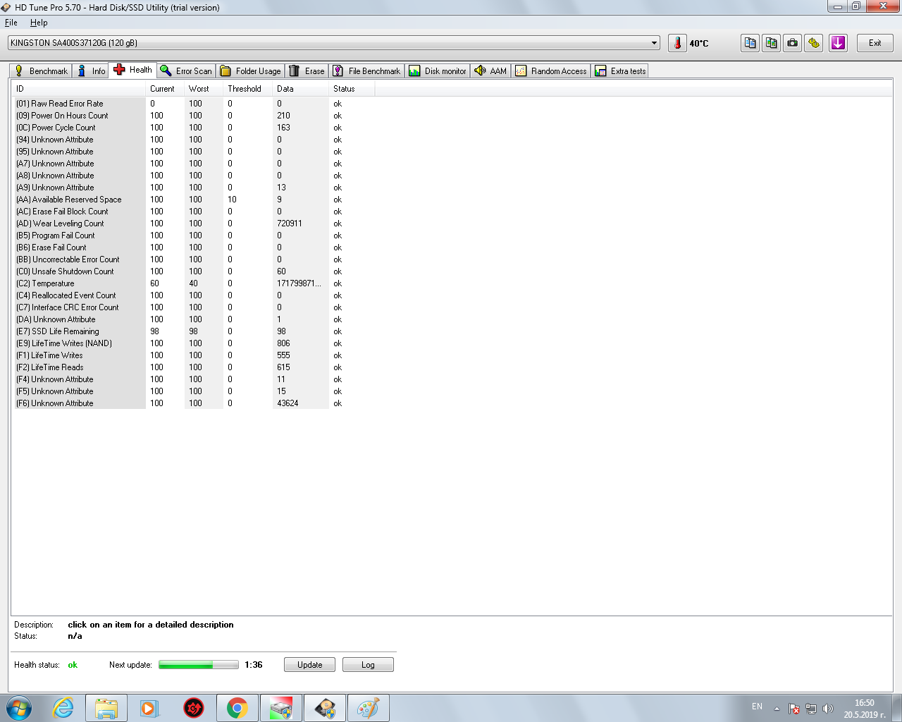

Закачаш хард диска към друг компютър и си сваляш програмата HD Tunes. Тя ще покаже какво е състоянието на диска.
Сложих го,там започва автоматично да го поправя ,но не успява и здравето му трябва да е добро на ссдто взех го преди 2 месеца

Като си го включил към друг компютър инсталирай програмата HD tunes и покажи Healt Status на това SSD.

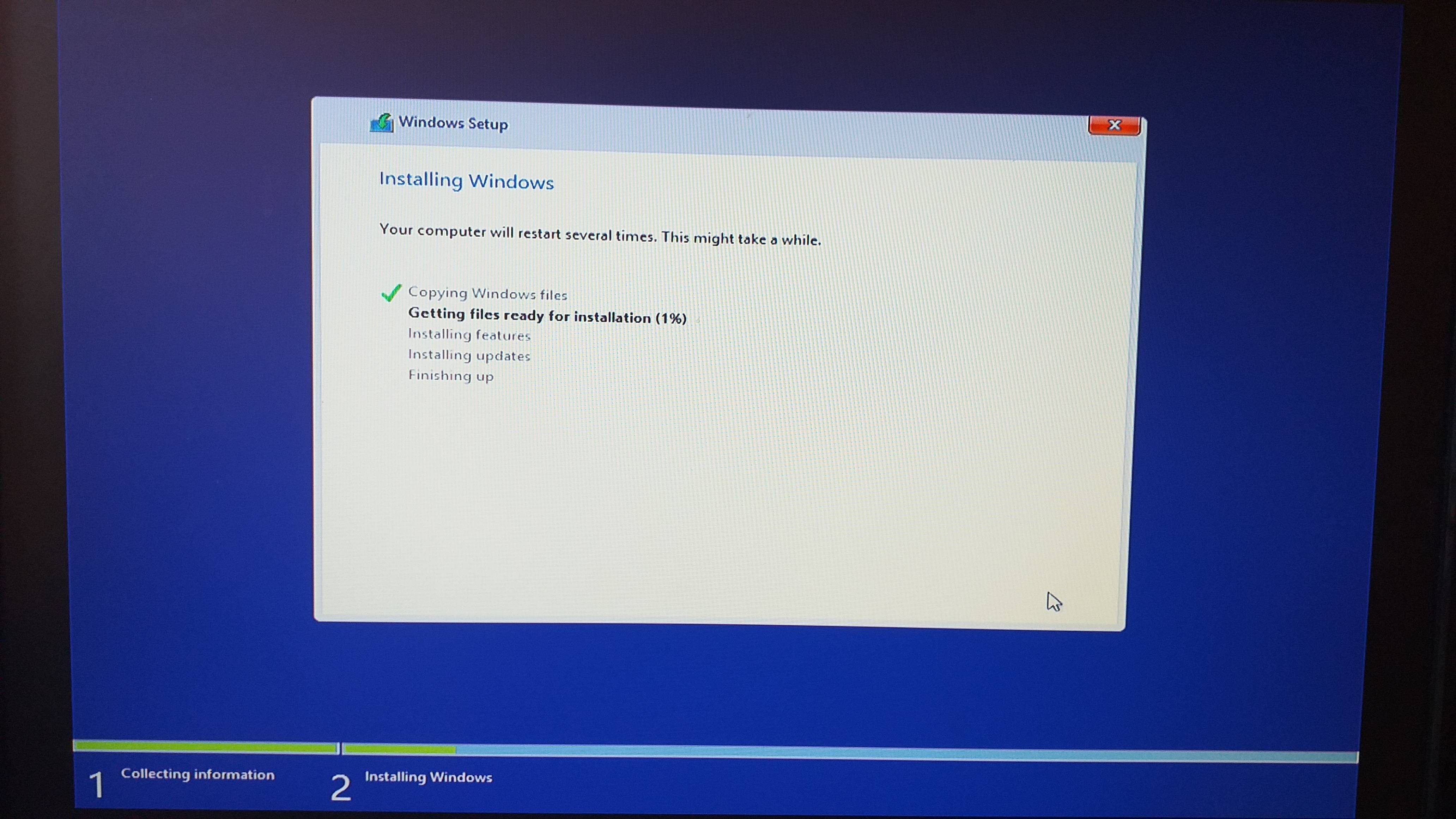

Имаш ли достъп до информацията от диска? Запиши си USB с инсталационен windows като този, който ти е на диска, върни го обратно в първата машина, стартирай от USB и пробвай поправка на инсталацията. Ако имаш важни данни предварително си ги прехвърли, ако не стане поправката пробвай нова инсталация.

Нали каза, че се инициализира в BIOS? Boot-ваш от флашката и опитваш поправка. Флашката трябва да си я направиш на друга машина
току-що, Veselin_Vasilev3 написа:
имам флашка
Ами, действай, като имаш! Като препоръка - разкачи другите дискове от с-мата (ако има такива), преди преинсталацията/поправката
Най-сигурно си го изтегли от сайта на microsoft с техния инструмент, той също има опция за записване на USB и виж дали ще има разлика. Ако не - може да пробваш да извадиш една плочка памет ако си с 2 и да видиш дали ще има разлика. Ако и това не можеш да направиш или си само с 1 плочка - сервиз.
