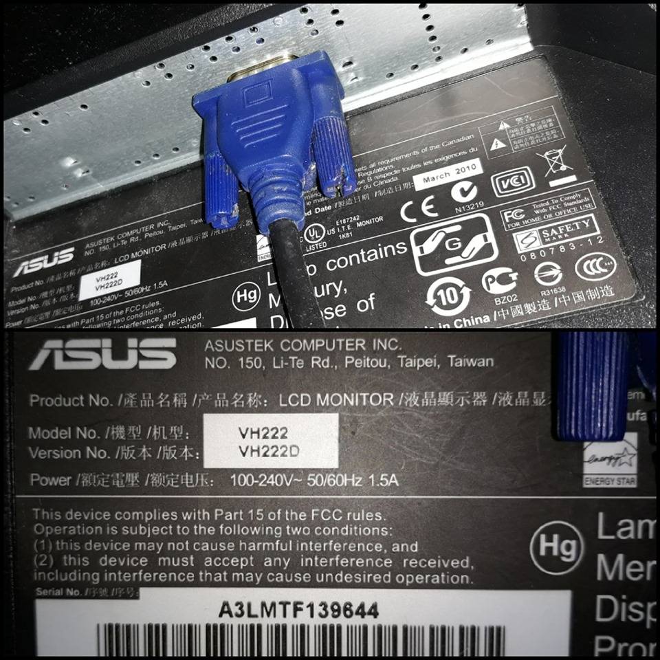

Vesi82 здравей!
Предполагам, че си посочила точният модел  защото при този тип монитори от този модел, някои от тях в зависимост от региона и как ще се ползват имат освен VGA port, и DVI такъв. Ще ти постна две снимки. Погледни втората със сините кръгчета в които е написано  3 и 4, но изрично е споменато, че е само на някои модели от тази серия. Ако имаш порт под номер 3 - DVI е още по добре. Да се надяваме, че посочената от мен "кутийка" ще работи коректно. Тогава спокойно можеш да си вземеш и съединителен кабел от "кутийката" към монитора за DVI входа. Не трябва да забравяш, че при включването на монитора, последният по подразбиране ще е на VGA. Сега само трябва да избереш, не зная как точно ти е написано на лицевия панел, но предполагам ще е "INPUT"или нещо подобно за превключване на входовете на монитора (VGA или DVI) Ако твоят е само с VGA порт, за да го ползваш към компютъра, ще включиш късото кабелче на "кутийката" към DP(изхода) от компютъра. На едната стена на "кутийката" има VGA изход. Трябва ти и такъв кабел, който е около 5 лева с дължина около 1,5 метра. Куплираш го във VGA изхода на "кутийката" , а другият му куплунг - към VGA на монитора. И не трябва да забравящ, че вече си на другият вход, който трябва да избереш от менюто на монитора (VGA). Това, с комутацията и входовете на мониторите е направено с цел - ако имаш повече от един компютър, да можеш да ползваш както втори, така и трети компютър - на един монитор.Опитах се да ти го напиша съвсем просто и се надявам да си ме разбрала. Ако има въпроси, ще се постарая да ти помогна.

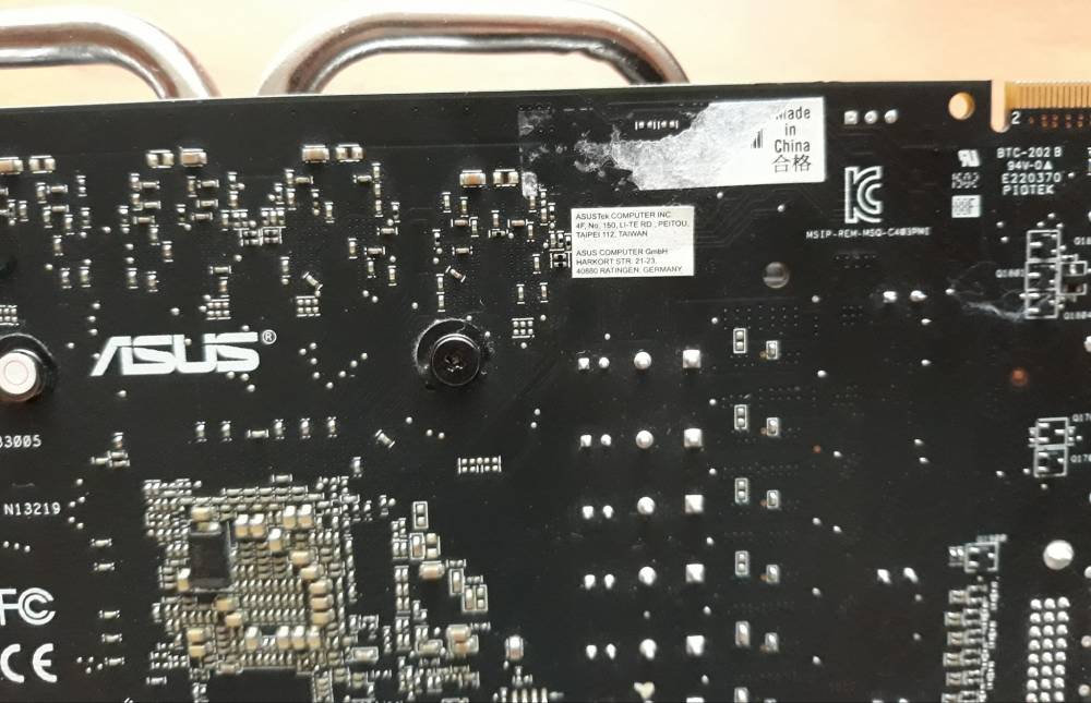

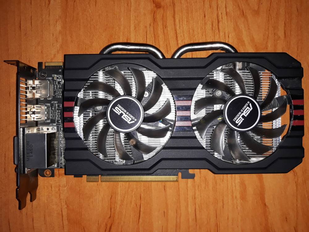

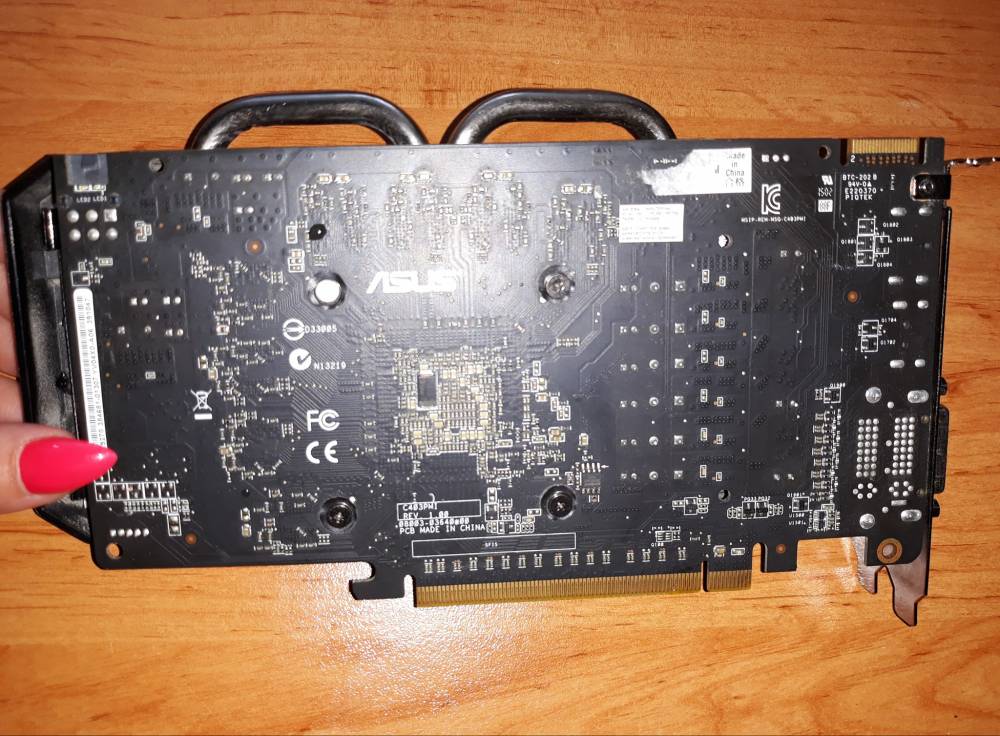

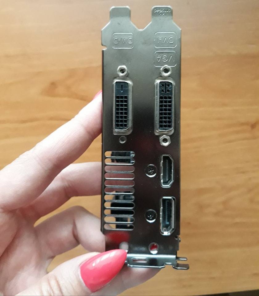

За видеокартата: Желателно е да пуснеш или само да напишеш нейният точен модел, без да пропускаш буква или цифра.

А, относно монитора, само VGA порт имам, прилагам снимка. Мерси за подробното обяснение. ❤️ Прилагам и снимки на видеокартата, която искам да сложа отново. Поздрави!
