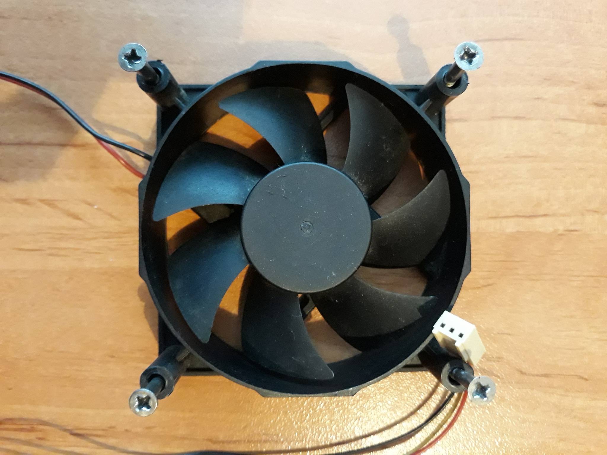

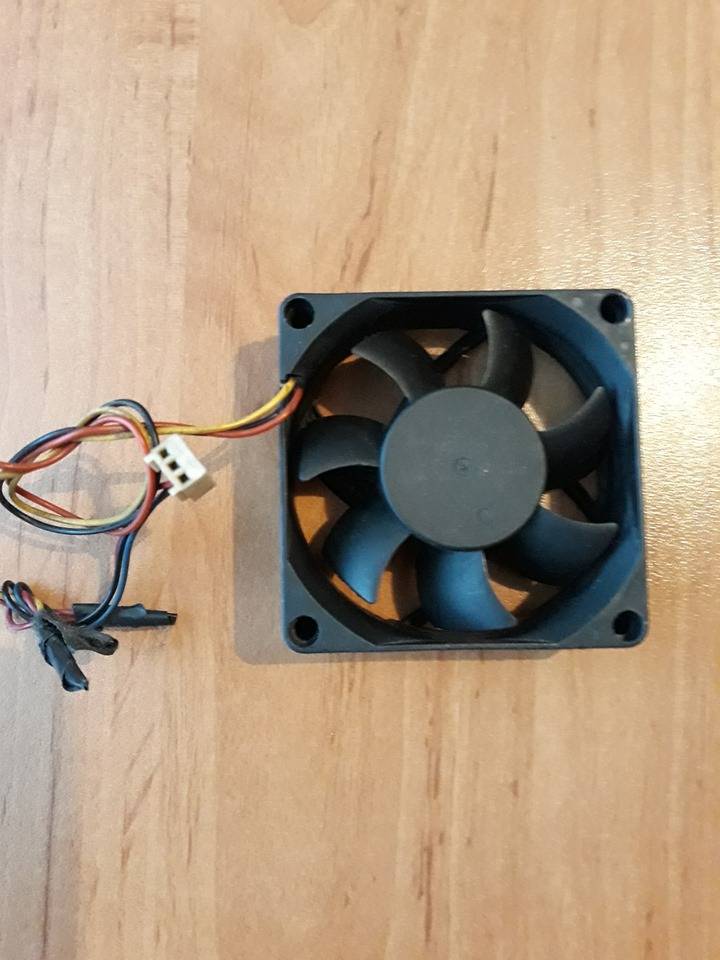

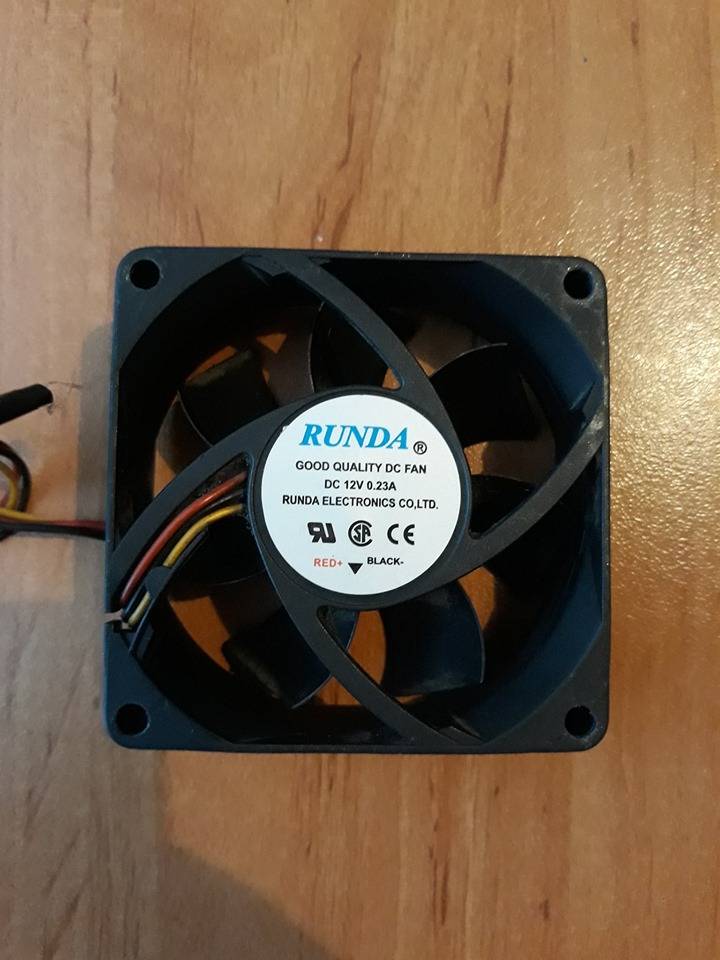

При почистване счупих една от перките на вентилатора.

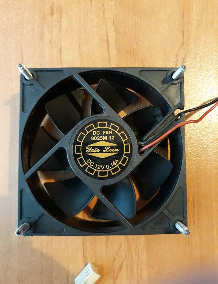

Ето ги другите вентилатори, но са супер стари горките,то и сегашният не ми е нов, но в сравнение с тези е по-добре.
Този вторият е свален от задната стена на старият комп, с дългите винтове.

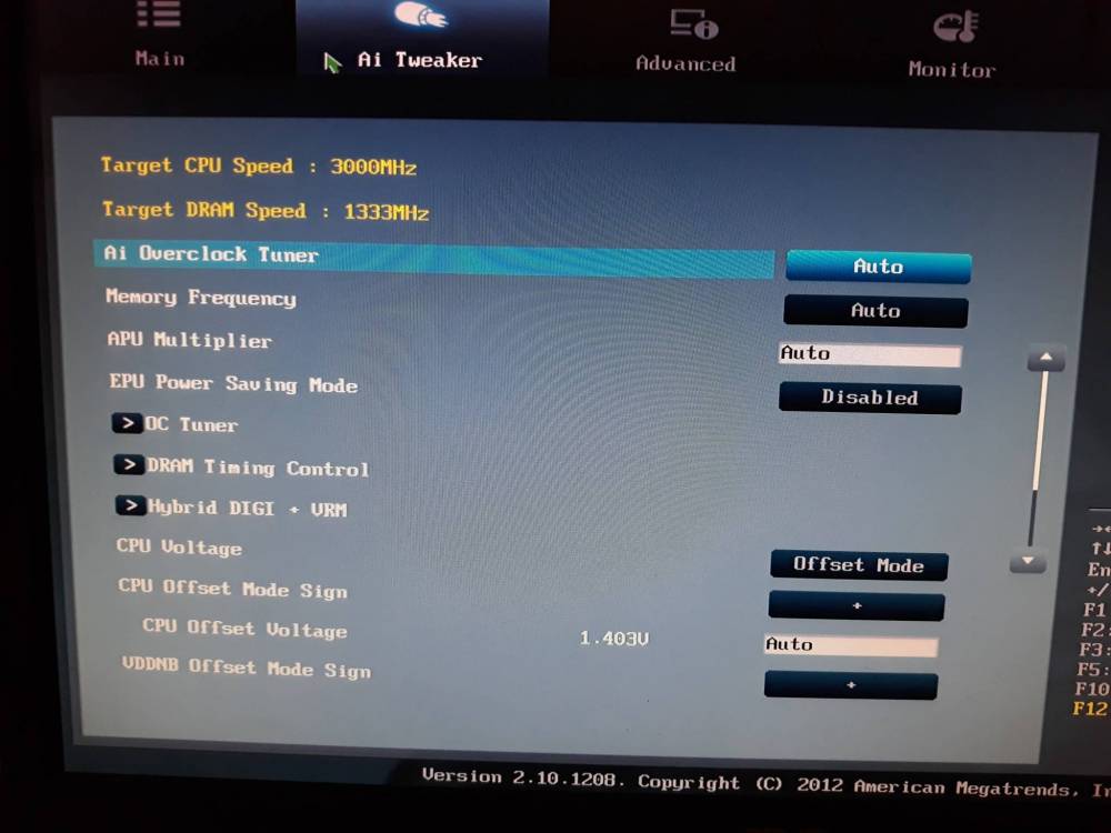

преди 11 минути, Raze написа:
Там няма да променяш нищо. Просто влизаш както ти пише - F1, след това "save and exit" последния раздел, записваш и това е.
Ще го пробвам пак, мисля, че вчера направих същото когато се излъгах да натисна F1, но пак ще пробвам.

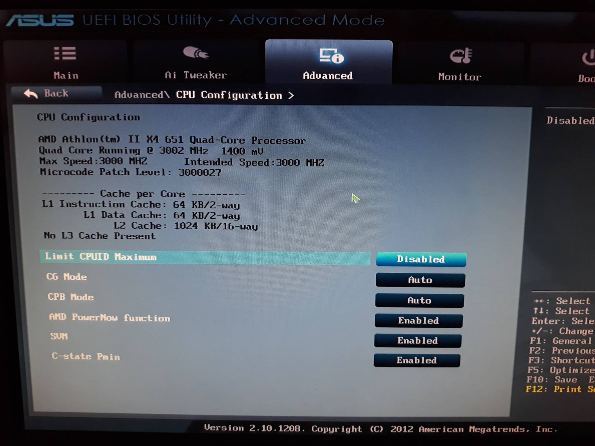

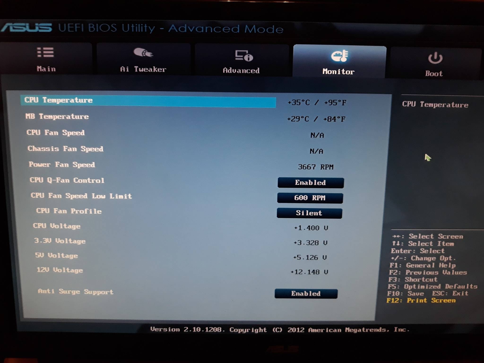

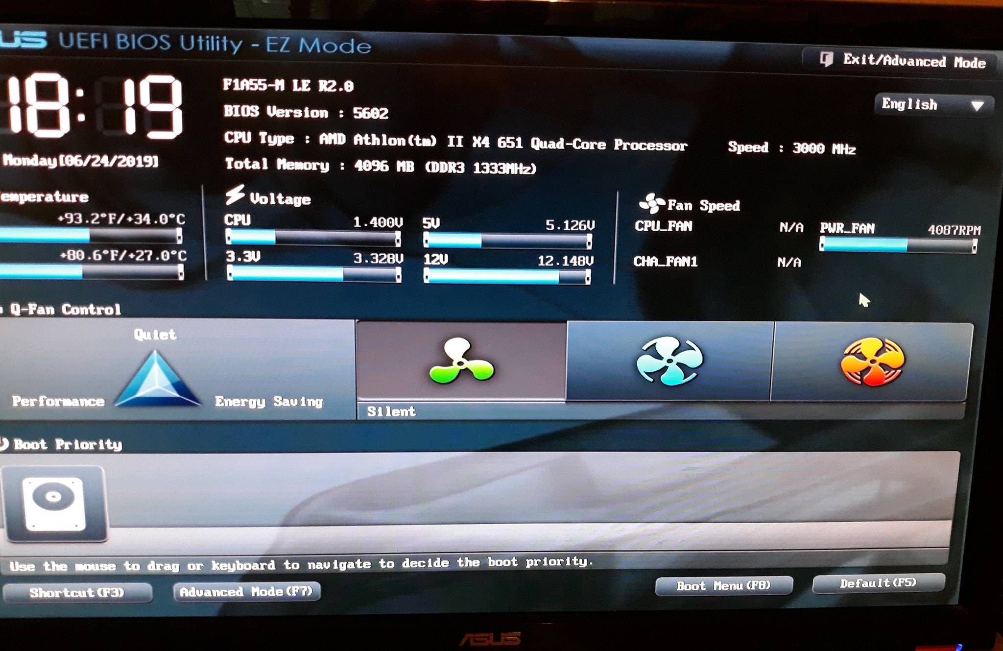

И за пореден път да питам: като вържеш вентилатора, той върти ли се изобщо? Цъкни в BIOS на advanced (f7) и дай снимка.

преди 1 час, Raze написа:
Да, работи. Мислех, че съм го написала, но явно е в мнението което писах през телефона и не се публикува. По-късно, ще го пробвам, това което си написал, че трябва да свърша някои неща.

Намерих този вентилатор, не мога да гарантирам че ще стане
https://m.emag.bg/ventilator-delphi-70mm-4p-63029/pd/D7T4TVBBM/

преди 3 часа, Raze написа:

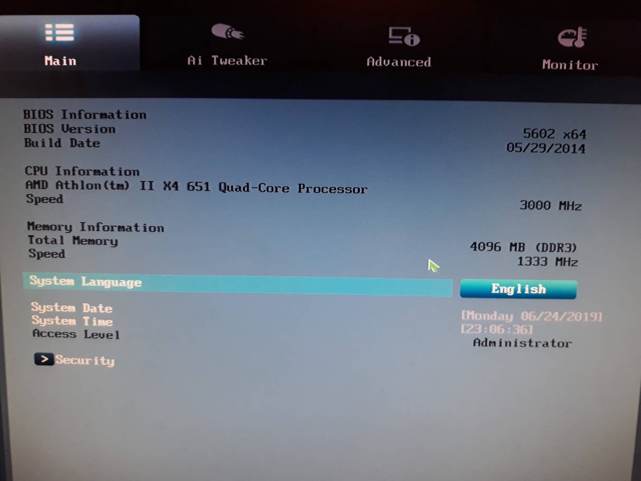

Нищо, че е с 3 пина, пак може да се включи в 4 пиновия конектор, само виж хубаво от коя страна точно. Затова дава грешка, понеже не отчита, че има включен вентилатор за процесора. Като се включи където трябва ще стане.

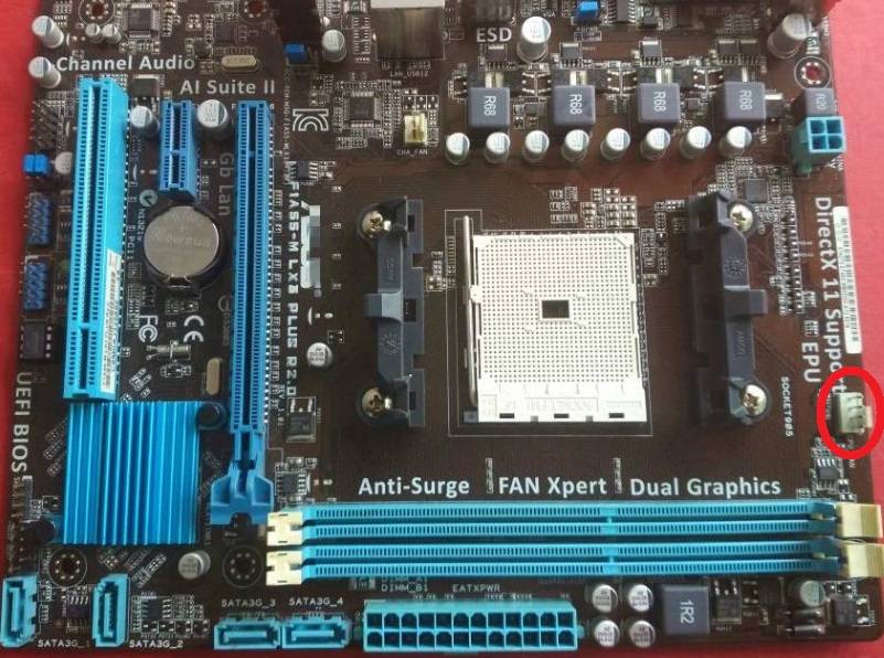

Сега погледнах и снимката на дъното - включи го там, където пише CPU fan в дясната част, така че най-левия пин да остане свободен.

Грешката е в това, че в CPU сокета няма включен вентилатор! Прочети пак темата и ще ти стане ясно. Включвал съм така вентилатори, даже мисля, че имам един включен по този начин и няма никакъв проблем. Четвъртия пин е за отчитане на оборотите, спокойно може и без него!
преди 15 минути, Raze написа:
Помисли - 3 пинова перка показва ли обороти?
Никакъв проблем да се наръга три пинов вентилатор на мястото на оригиналния. Ако изобщо няма вентилатор - на точния конектор - получава се както се е случило при теб.
Както вече са казали - мушкаш най в дясно без да ти дреме че единия пин нямало дупка за него.
