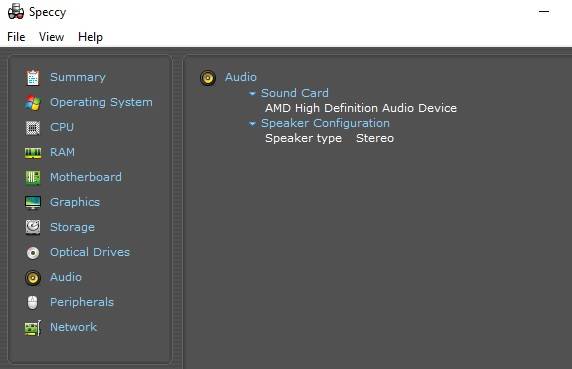

Kак да оправя проблема със звука
Ако е токов удър, много вероятно и телевизора да е пострадал ако са били свързани по това време.
Според теб от снимката, която си качил, вижда ли се модела на дънната платка? Цъкни на "motherboard", също така може и от "audio" да качиш снимка.
Тези "лампички" изобщо не са лампички, а светодиоди. И това дали свети или не, може да е поради много причини. Но ако е имало гръмотевици, най-вероятно е заминал мрежовия порт на дъното, звуковата карта, а може и телевизора, освен модема/рутера. А и на тази антика сокет 775 ако е изгоряло нещо, няма смисъл да се ремонтира, направо за 20-30 лева ще си вземеш работещо дъно втора употреба (то и нови вече от над 10 години не се произвеждат).
