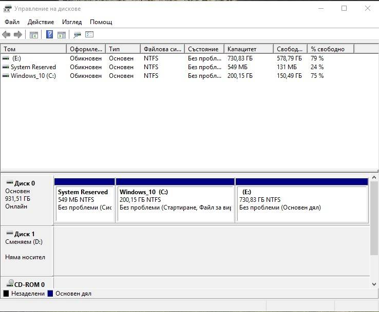

преди 8 часа, killchain написа:
Start -> Run -> diskmgmt.msc
Там виж дали се показва флашката - най-вероятно я има, но си няма дял, или пък има дял, но няма буква.

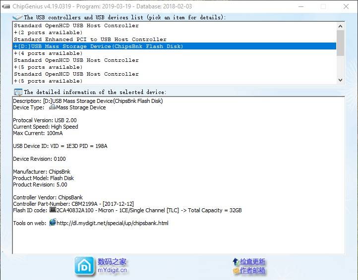

Как да разбера каква е версията ??? Само тази програма разпозна,че има включена флашка в компа но не ми дава никакви други опции за нея :

преди 26 минути, Николай Гергишанов написа:
Physical Disk Capacity: 0 Bytes
Windows Disk Capacity:  0 Bytes
нямаш таблицата
запиши едно исо или празен запис с UltraIso, за да ти запише таблицата
ако не стане, значи е прецакана

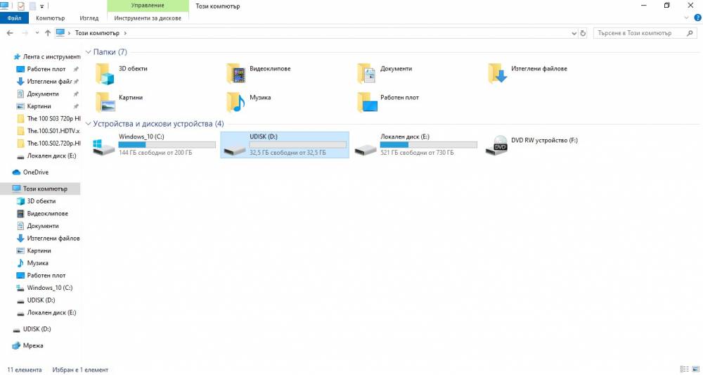

Изтеглих втория инструмент от 2019 ...От първия опит не стана нищо но след втория :
Screenshot_3.jpg.bcb39f83c2aba230d951cb1d83802736.jpgБлагодарско...
